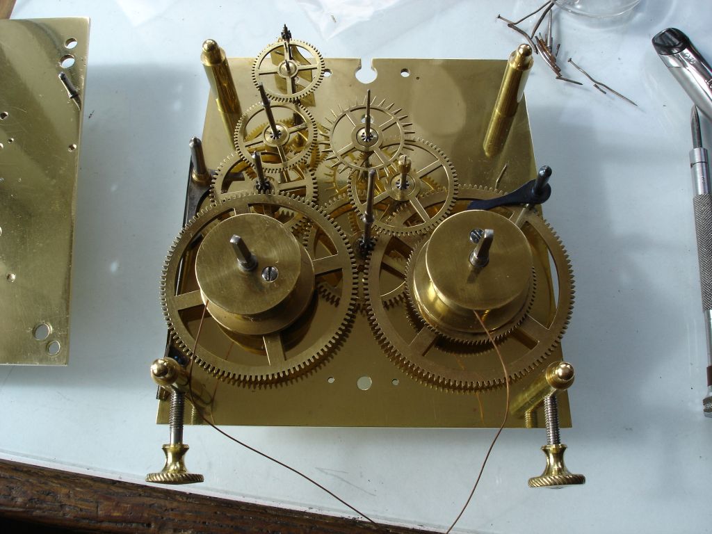

Zegar chodzi i bije od 2 tygodni. Będzie gotów na czas :wink:
Niedługo fotki gotowego zegara.

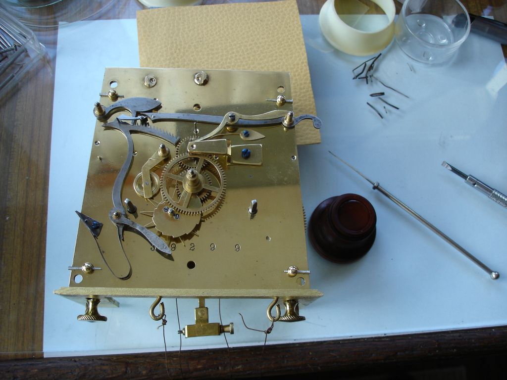

Czary mary i gotowe :grin:
Kawał DOBREJ roboty!

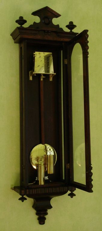

Germania jest naprawdę piękna :)
Wisi na ścianie już prawie dwa lata :rolleyes:
A oczu od niej oderwać nie można :rolleyes:
