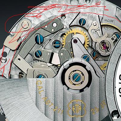

Ten zegarek nie ma żadnego VJ :wink:
Pracuje w nim Valgranges A 07.161
Vj i Valgranges są w zasadzie bardzo zbliżone. Tem drugi ma większą średnicę(jest jakby to powiedzieć bardziej rozepchany na boki-zaznaczone na czerwono) i występuję w większej ilości kombinacji-gmt, rezerwa... i podobnie jak Vj ma naciąg w jedną stronę, co na przykład mnie strasznie denerwuje.
