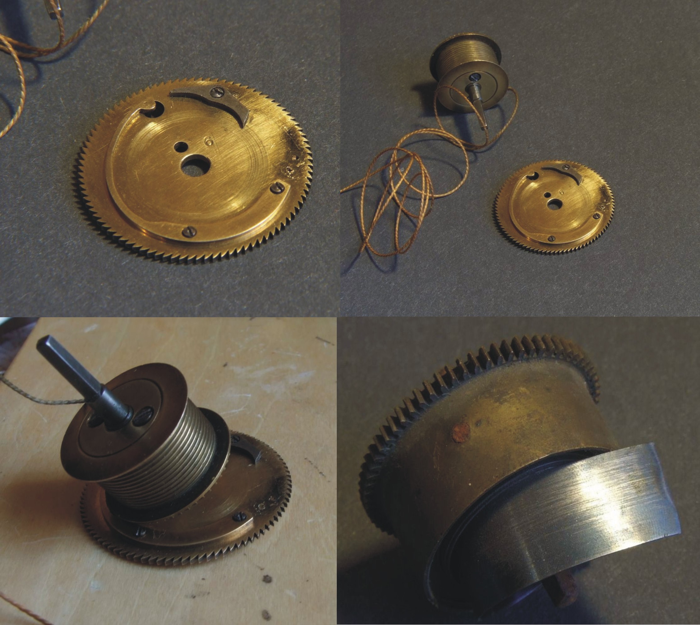

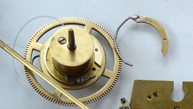

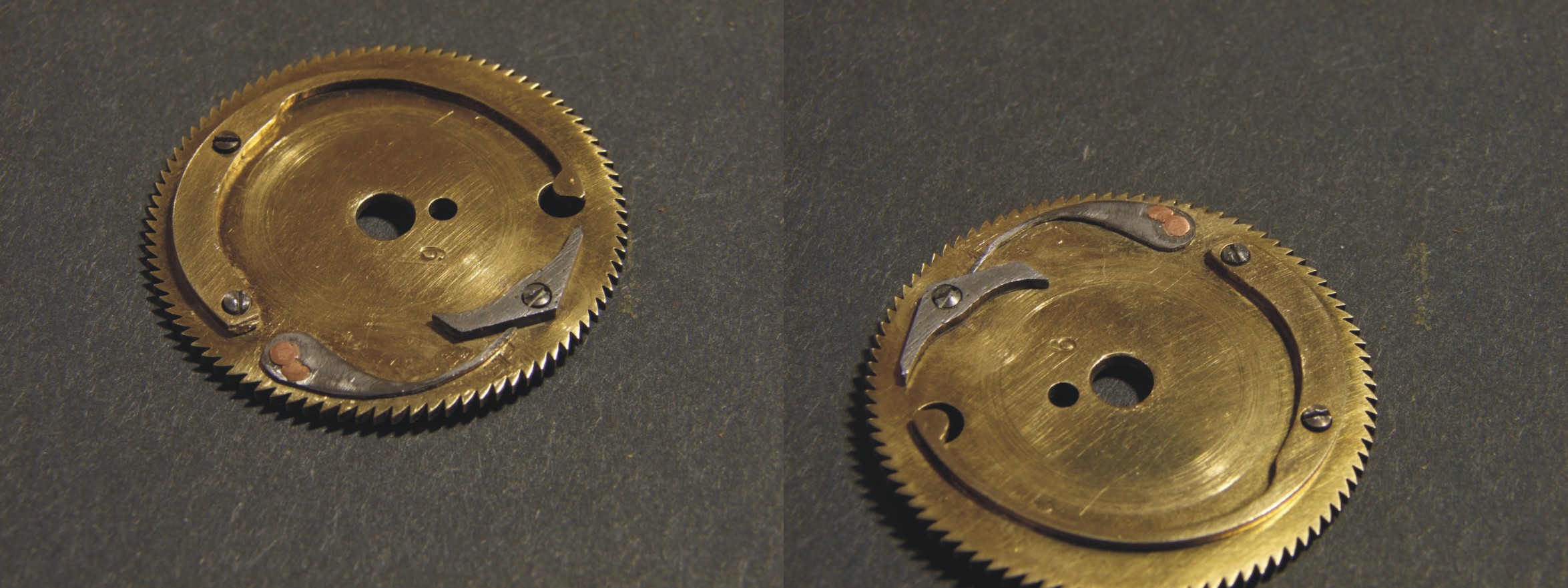

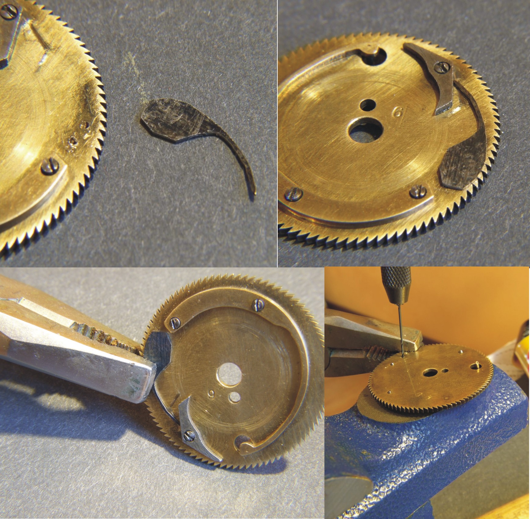

Reportaż z naprawy złamanego popychacza zapadki koła naciągowego
Być może nie jest to porywający reportaż i praca niezbyt ekscytująca ,ale może komuś przydają się wskazówki w naprawieniu tego i podobnych elementów .Oczywiście opis ten skierowany jest do amatorów i ?złotych rączek? Po to by nie zawracać głów fachowcom takimi przyziemnymi sprawami . A przecież już coraz mniej ludzi którzy chcą dzielić się swoją wiedzą .

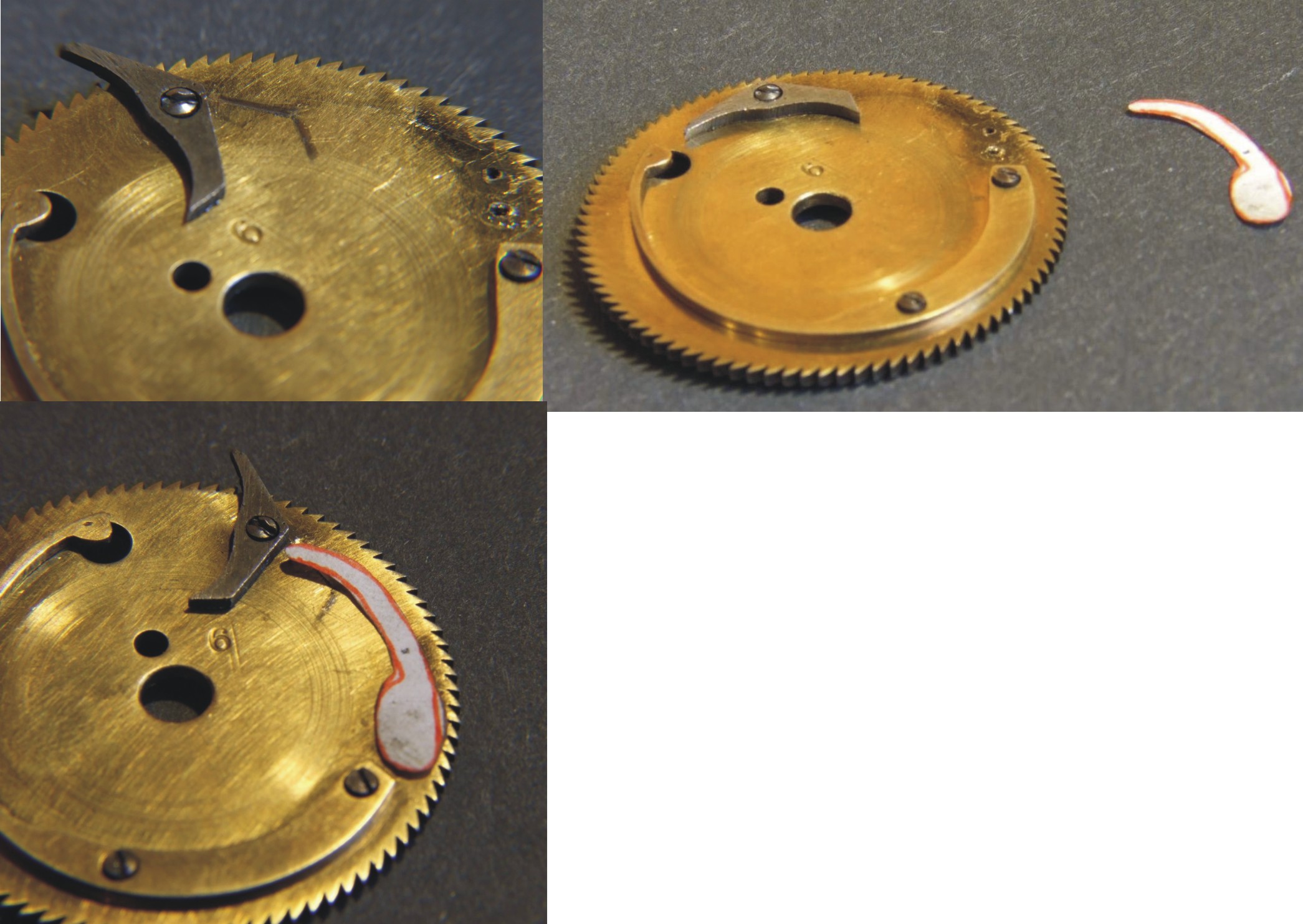

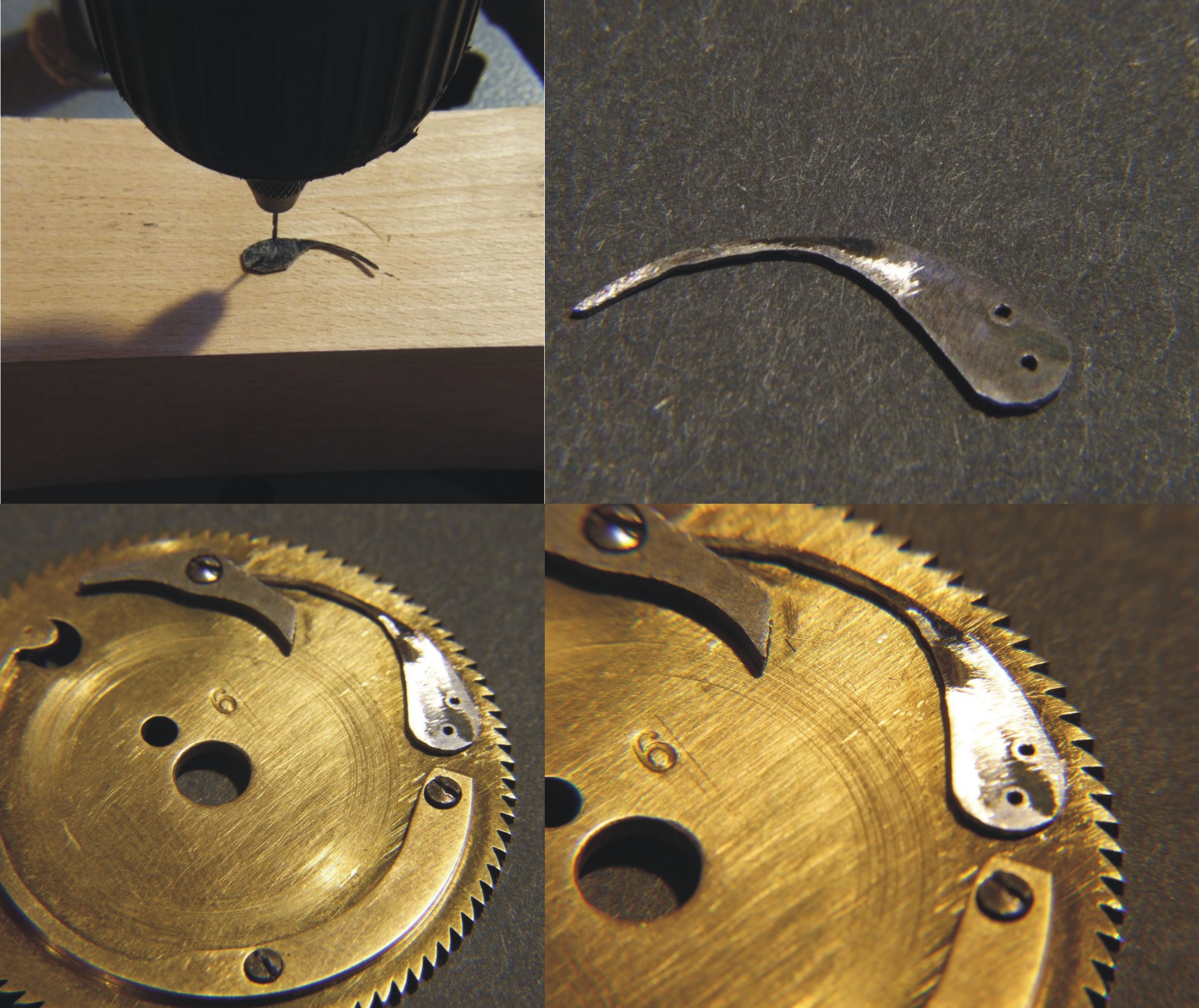

niestety nie można powielać błędów zawartych w tym przepisie "naprawie"
Podziwiam Kolegę za chęci i samozaparcie. Ale to niestety nie wystarcza aby nie zniszczyć i nie stracić wartości ponad stuletniego zegara.
Wiem, że tam była sprężynka zapadki już wcześniej dorobiona ale litości to nie jest sposób godny polecenia i możliwy do powielania przy innych naprawach.
Pokazałeś jedynie sposób jak doprowadzić do tego aby zegar ponownie zaczął działać - ale nie nazywajmy tego naprawą.
Nie trudno wyobrazić sobie Kolegów, którzy po obejrzeniu tego postu nabiorą chęci do samodzielnych "napraw" i być może zniszczą kilka pięknych zabytkowych zegarów brrrr :rolleyes:
Proszę Wojtku nie obrażaj się - to nie jest złośliwość z mojej strony.
Często widziałem zegary tak potraktowane przez amatorów, że nie można było już ich uratować. Nie można pochwalać takich metod przy zegarach tak wartościowych i drogich.

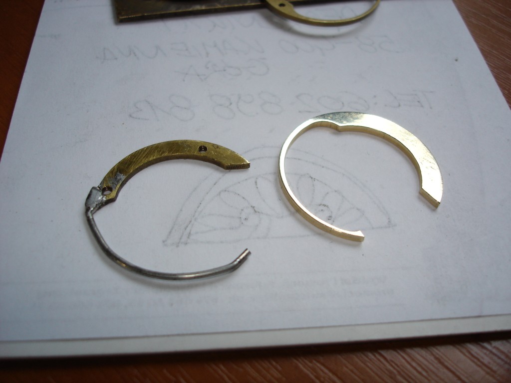

Opiszę w punktach co powinno się zrobić w tym przypadku jak ta naprawa powinna przebiegać:
-zaślepić otwory po poprzedniej naprawie i usunąć wszelkie ślady przeróbek.
-sprawdzić jak wygląda sprężynka na drugim kole czy można jej użyć do skopiowania kształtu (nie całego).
-dorobić sprężynkę wg wzoru lub wg śladów na kole.
dorobić należy całą sprężynkę a nie tylko część zapadkową
Przy naprawach starajmy się nie "ulepszać" stwórcę (fabrykę - zegarmistrza) należy odtworzyć stan pierwotny.
Albo lepiej się za to wcale nie zabierać.

Witam,odpowiadam na post Adama
no tak, na początek na pewno się nie obrażam .
Nie jestem zegarmistrzem z zawodu po prostu moje próby "nareperowania" wynikają z takiego konika które zwą hobby. Ja wiem ,że większość z Was zegarmistrzów łapie się za głowę.... jezu co ten gość robi następny amator partacz itd,itp....
Byłem kilka razy u pewnego zegarmistrza podpytać ale on tylko z uporem maniaka twierdzi ,że to tylko przypadek ,że ja jako amator zabieram się choćby za czyszczenie mechanizmów i to cud że one chodzą .A jednak chodzą i mają się zapewniam bardzo dobrze (i tu pewnie znowu słyszę Wasz jękkkk)Według mnie z całym szacunkiem dla Was i waszej pracy jesteście bardzo zamkniętą grupą zawodową i szkoda ( świadczy o tym choćby bardzo mało materiałów publikowanych przez Was fachowców o jakichkolwiek naprawach czego ja bardzo żałuje. Ileż byłoby mniej takich prób jak moja a i przekazalibyście co nieco potomnym a z tego co piszesz Adamie o to chodzi -chyba ,że żle zrozumiałem) Dużo szukam w sieci i na youtube można wyszperać trochę filmów o naprawach . Twoja podpowiedz drogi Adamie jest dla mnie wskazówką i już wiem o co chodzi (popychacz powinien być przedłużony aż do zapadki teraz to widzę pomogłeś - szacun) Niemniej jest mi bardzo przykro z tego powodu ,że ktoś zaczyna komentarz od słów partacz ,partanina(oczywiście te słowa nie są skierowane do Ciebie) oby mniej takich na forum. Proszę mnie żle nie zrozumieć nie szukam nikogo kto by mnie "przytulił".Nieraz krytyka powinna ograniczyć się do wskazówek tak jak Twoje aby takie rzeczy poprawić, i do nakłonienia by naprawić coś zgodnie ze sztuką(tym bardziej ,że ja naprawdę wsadziłem w tą partaninę jak to nazywacie wiele swojego czasu i zaangażowania i nazwał bym to raczej powieleniem czyjegoś błędu). Ja wyobrażam sobie ,że to forum stworzone jest nie tylko dla wybitnych fachowców ale i ludzi z pasją których nieraz powinno się poprowadzić za rękę przez gąszcz zawiłości i dołków tego rzemiosła.

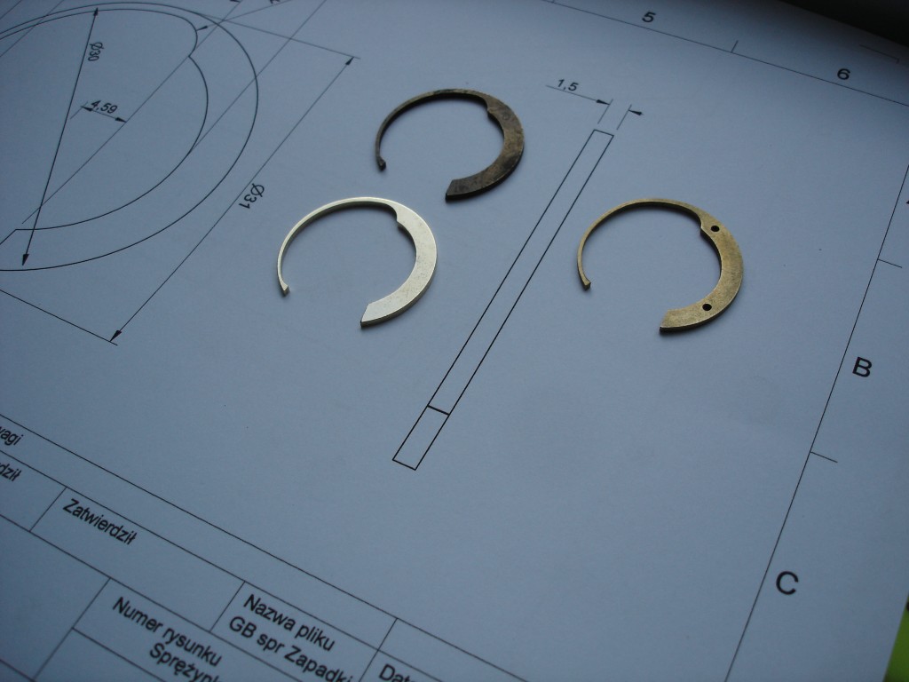

Części sprężyste dobrze się sprawują jeśli mają jednakową szerokość na całej długości. Nie jest to łatwe do spełnienia przy ręcznym wykonaniu. Wykonanie maszynowe, nawet jednostkowe, to sama przyjemność. Wydaje mi się, że należy upowszechniać zwyczaj zamawiania takich części u tych, którzy mają odpowiednie przybory. Przy okazji amator uzyska potrzebne wskazówki. Należy zbierać wszystkie odłamane fragmenty jako wzór do nowych części. Pozdrawiam
post-14-0-47911800-1331240973.jpg<
AM
Tak wiele zegarów, a tak mało czasu.
Bardzo ładna robota. Rysunek i na drutówkę. Lutowanie cyną w zegarkach najlepiej zastąpić lutem twardym, jest mocniej i ładniej. Przydały by się ilustracje z wykonania zapadki.
