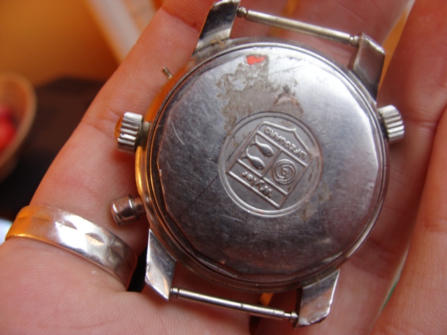

- na deklu napis Lifeguard i grawery ryb

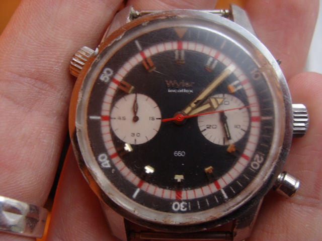

- zegarek na chodzie jednak słabo trzyma czas, ostro spieszy, mała rezerwa chodu(ok. 12-14h), chrono niestety nie działa

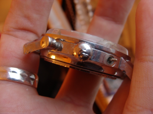

- brak jednego z przycisków oraz tulejki

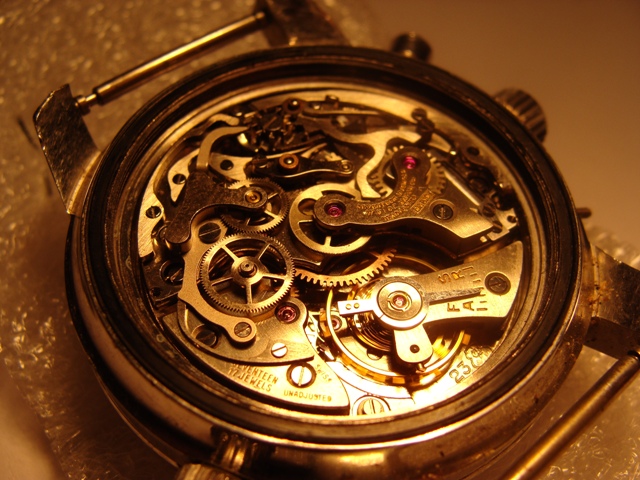

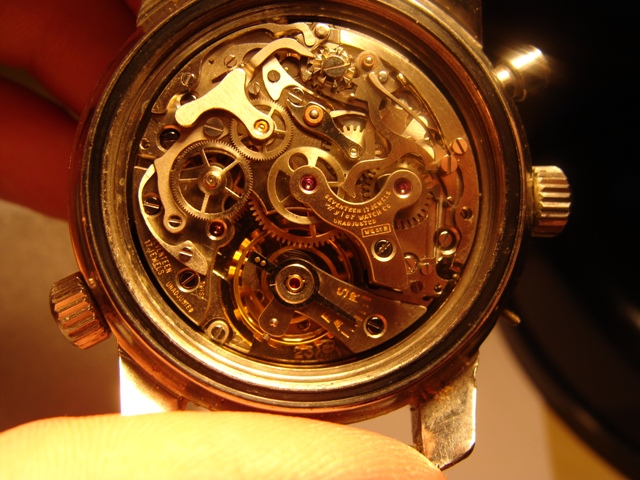

Dosyłam nowe zdjęcia mechanizmu- może ktoś zna;)
Na mechanizmie wybito jeszcze nr WQ51R. Dzięki za wszelkie informacje!

Zegarek jest najprawdopodobniej wyposażony w kultowy mechanizm Valjoux 23, a moim zdaniem pochodzi z początku lat 60-tych.

- Valjoux 23 to bardzo dobry mechanizm i nierzadki, ale jak z częściami, hmm... może być kłopot

Zgadzam się z Piotrem w całej rozciągłości. W kwestii wodoszczelności ? liczba 660 oznacza prawdopodobnie 660 stóp czyli w przybliżeniu 200m. Jednak starego (bez urazy, młody nie jest) zegarka z hesalitowym szkłem (tak mi wygląda) i niezakręcanymi przyciskami chronografu raczej bym nie narażał na kąpiele. Po ukończonej renowacji można sie pokusić o sprawdzenie szczelności, wynik 50-100m należy wtedy uznać za sukces i do planowanego moczenia przeznaczyć inny zegarek.

A Valjoux 23 to mechanizm manualny, chronograf z kołem kolumnowym i pamięcią 30 minutową. Średnica 29,5mm, wysokość 5,82mm, 17 kamieni, częstotliwość 18000 A/h, rezerwa chodu 46 godzin. Produkowany w latach 1916-1974.

A co oznacza "Lifeguard"? Sugeruje jakiś rodzaj ratownictwa...
Oj, chciałbym żeby do naprawy było tylko "to co widać..." Ale niestety:/ Kiedyś kolega dorabiał rzemieśliniczo tulejkę z przyciskiem, zegarmistrz policzył bodajże 100 złotych za sztukę, więc bez tragedii. Szkło to chyba też nie problem...ale reszta:/

Hehe:) Ale mimo wszystko jakoś bliżej temu zegarkowi do wody niż powietrza...po cholerę te "rybki"?;) Bo wizerunek balansu w technologii incaflex rozpoznaję.

Więc- jestem po małym obchodzie wrocławskich zegarmistrzów, efekt- kompletne dno:( Podobno największy problem stanowi zdobycie takiego przycisku z tuleją, nawet od innego chrono. Powstaje więc pytanie czy dorobienie przycisku z tuleją w sposób rzemieśniczy mocno obniży wartość całego zegarka? Z naprawą mechanizmu nie będzie aż tak źle jak myślałem- dwa tryby są połamane, coś można wstawić. No i dwie wersje dotyczące szkła- u jednego zegarmajstra usłyszałem że to jest do zrobienia w granicach 100 złotych(tzn. dorobienie), u drugiego zaś usłyszałem że musi być oryginał(rodzaj szkła- lunetowe?), który jest nie do zdobycia, ew. ze starych zapasów w manufakturze lub oficjalnych serwisach:/ I tu piętrzą się koszty- specjalista od szwajcarów stwierdził że naprawa na oryginalnych częściach to koszt 1500 złotych minimum, więc przy rynkowej cenie zegarka(sam nie wiem jakiej, 2-4 tys. złotych) taki zabieg sensu nie ma:/ Co radzicie? Panie Piotrze- może pan coś by zaradził, bo orient ma pan świetny:)

Moja rada szukać dalej porządnego zegarmistrza, może w innym mieście. Przyciski do chronografów nie są robione przez każdą firmę inne, tylko najczęściej są standardowe, więc nie powinno z tym być problemu, a szkiełko, no cóż tu może być niestety problem, ale moim zdaniem też jest do rozwiązania.

No to cieszę się, że coś się ruszyło. Właśnie wydawało mi się że te guziki to nie aż taki problem znowu. Wczoraj wieczorem wymontowałem ten który był na swoim miejscu i okazuje się że nawet nie chodzi w tulejce, tylko "chowa" się w kopercie. W przycisk wkręcony jest bolec zakończony małym gwintem, który można wykręcić z obudowy przycisku. Wieczorem zrobię dokładne zdjęcia makro tego przycisku i zapodam na forum i Tobie lawnowerman. Ktoś może coś znajdzie.

Wczoraj będąc u zegarmistrza od szwajcarów usłyszłaem że zegarek najprawdopodobniej wyprodukowano początkiem lat 70tych(świadczy o tym wypełnienie wskazówek i mnogość kolorów na tarczy, wzornictwo raczej też lata 70te) na któryś z konkretnych rynków Europy, najpewniej na Wielką Brytanię. Do polskiego lotnika trafił przypadkowo, częstym procederem była najzwyklejsza wymiana między lotnikami- zegarek za zegarek, itp. Nie jest to napewno zegarek "na polskę", Polscy lotnicy i inni wojskowi nosili raczej sprzęty produkcji radzieckiej, ale to już informacja niepewna.

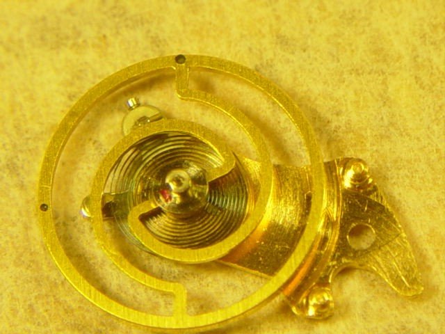

Marka uwspółcześniła nazwę - do niedawna była to Wyler-Vetta (reaktywacja w 2002 roku). Teraz jak widzę, mieni się jako Wyler Geneve. Jest to dość prestiżowa firma (mają w ofercie m.in. zegarek z tourbillonem, choć obcej proweniencji; także zegarki z własnymi, przynajmniej wg zapewnień firmy, mechanizmami - WM1: model Zagato http://www.wylergeneve.com/collection/coll...d_collection=17 i WM2: model WM2 z 10-cio dniową rezerwą chodu http://www.wylergeneve.com/collection/coll...d_collection=29 ), z długimi tradycjami (od 1896). W tym roku jest oficjalnym 'timekeeperem' rajdu Dakar.
Incaflex, o którym wspomniałeś, firma widocznie traktowała jako element kampanii promocyjnej, o czym świadczyć może ten fragment:
"The Incaflex watch became the company's symbol of quality, famously tested over the years by being dragged through the streets of Milan by car and thrown from the Eiffel Tower and the Space Needle to prove its durability." ;-)
http://www.allbusiness.com/retail-trade/ap.../4243222-1.html
I dokładniej:
"In 1956, as another remarkable publicity feat, he had a Wyler Vetta timepiece thrown from the top of the Eiffel Tower and had a neutral third party certify that it still worked! The same performance was repeated in Atlanta. Already beginning in 1953, the brand had its commercials on television ? the first for a watch. The reputation of the brand and its sturdiness became legendary."
Ciekawe, czy w tych swoich kalibrach stosują obecnie Incaflex. ;-) Na podstawie zdjęcia (i wikipedii, o dziwo) zasada działania incaflexu jest prosta - pod wpływem wstrząsu zewnętrzna obręcz koła balansowego stykała się z ramionami spirali. W ten sposób siła miała ulegać rozproszeniu, zanim dotarła do osi balansu i kamienia łożyskującego. Ze zdjęć wynika, że Twój egzemplarz ma Incaflex. Więc to nie taki typowy Valjoux. :-)
Jak najbardziej typowy. Surowe mechanizmy (a w zasadzie takie produkował Valjoux) najczęściej były sprzedawane bez wykończenia i balansu/wychwytu właśnie, a balans i nadanie mu ostatecznego wyglądu należało już do firmy produkującej konkretny zegarek. Czasem przy tym korygowano nawet kształt płyt i mostków, oraz dodawano jeszcze jakieś swoje wynalazki, ale to nie zmieniało producenta werku, który nawet nierzadko był sygnowany tylko pod tarczą. Ten mechanizm ma sygnaturę producenta pod balansem.
Piotr Ratyński wyjaśnił w swoim poście poniżej tą kwestię....to ciekawe, że Valjoux nie wypuszczało kompletnych mechanizmów na rynek. Myślałem że mechanizm to mechanizm, a jednak może różnić się wieloma elementami.
Cenna wiadomość, nie miałem pojęcia że mechanizmy można było w jakikolwiek sposób modyfikować w manufakturze. Takie zabiegi potwierdzane były wybijaniem na płytkach nazwy manufaktury- tak? A w kwestii Valjoux to dlaczego oznacza się go jedynie jako "23" a nie pełną nazwą?
