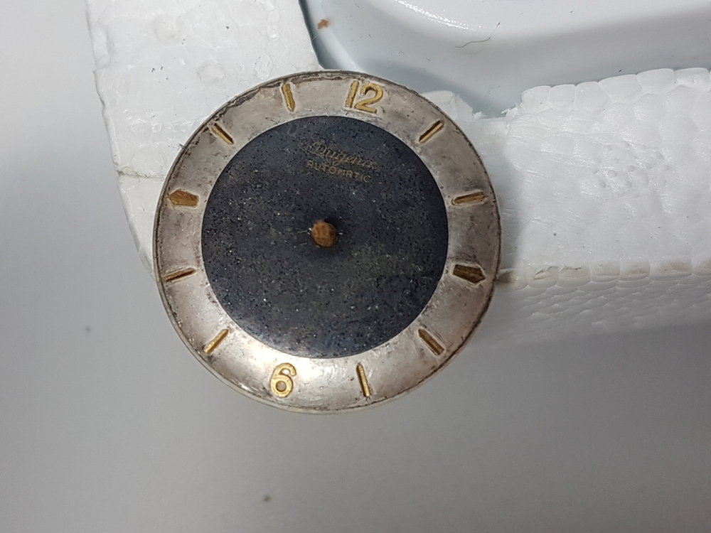

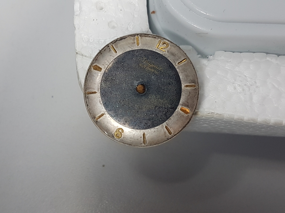

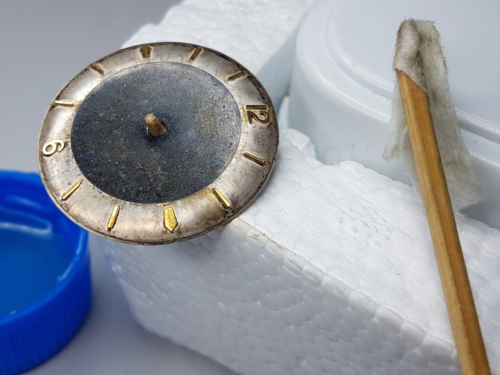

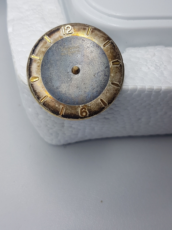

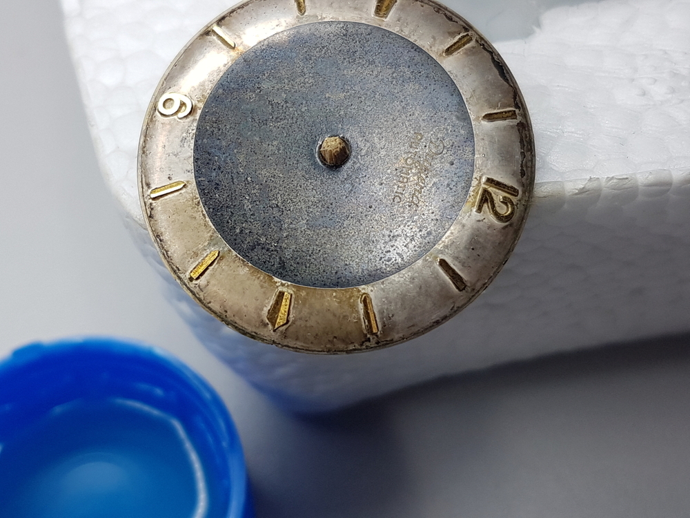

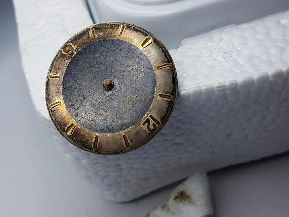

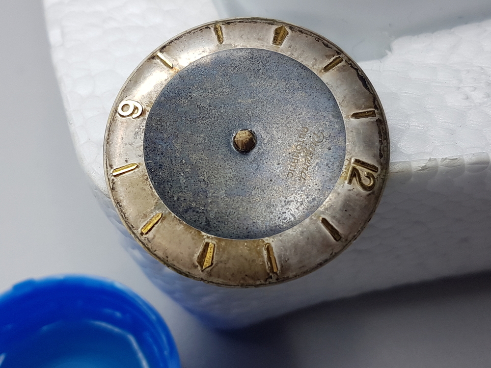

Kolejny raz "coś" czyściłem.

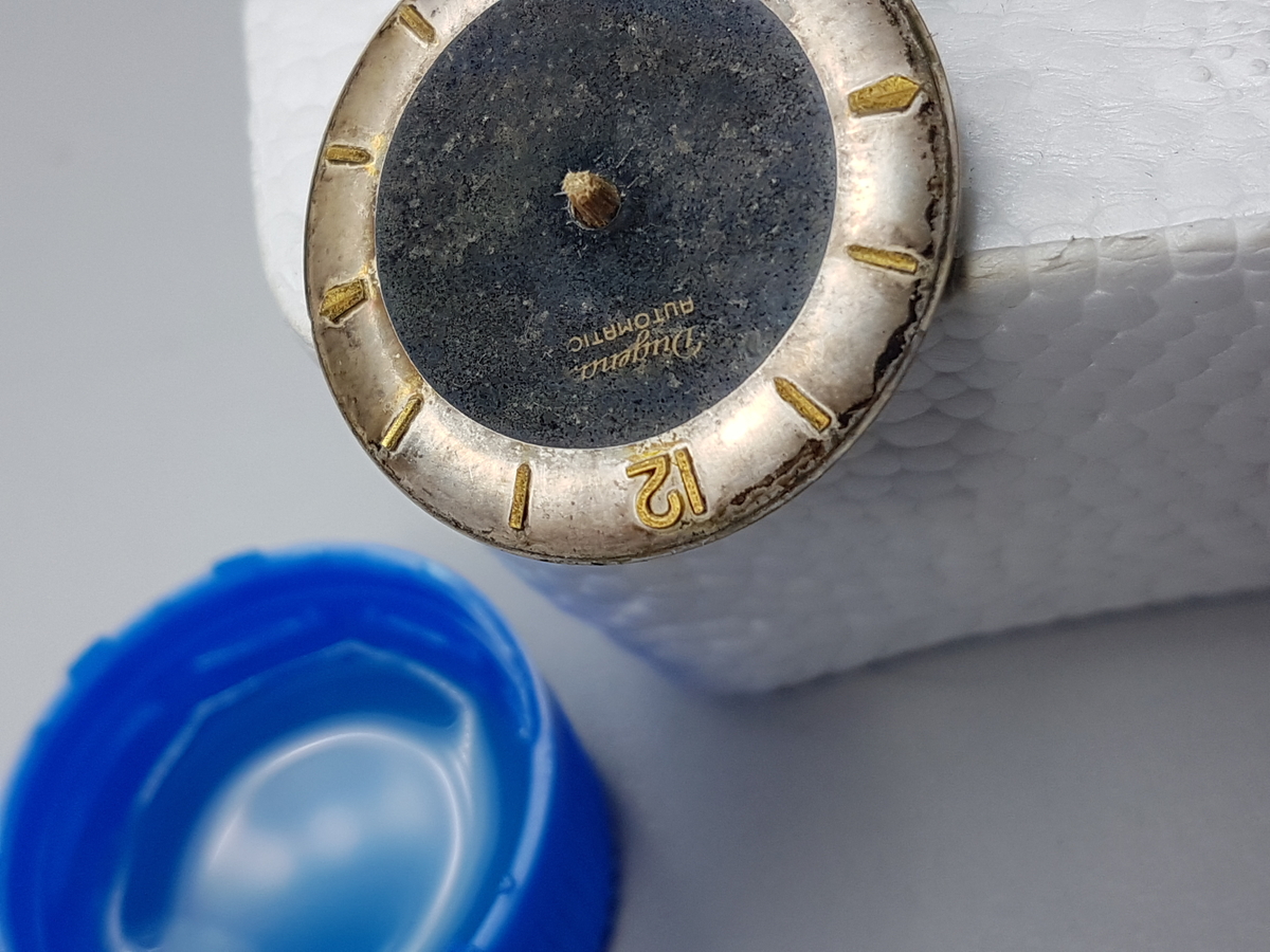

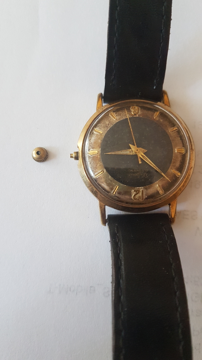

Tym razem obiektem prac była tarcza starej Dugen'y z förster'em 90 na pokładzie.
Zegarek w bardzo słabym stanie- mechanizm kulejący, koronka odpadła przy drugim nastawianiu wskazówek a tarcza... cóż - sami zobaczcie..
proces oczyszczania po wyjęciu tarczy zajął mi ponad 4h.
Nie liczyłem tarczy w obawie spłukania napisów albo centralnego koła, całe czyszczenie polegało na delikatnym "polerowaniu" tarczy drewnianą wykałaczką moczoną w detergencie.
Delikatnie tarłem zabrudzone miejsce wielokrotnie powtarzając to aż do uzyskania efektu przy którym już nic więcej się dobrego nie działo.
Najważniejsze, to w miarę stabilnie zamocować tarczę i mieć dobre oświetlenie i cierpliwość.
Edytowane przez zadra

aktualnie na nadgarstku wygląda zupełnie inaczej niż po zakupie..

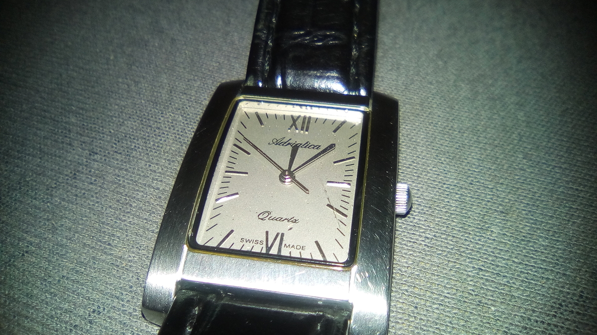

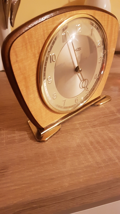

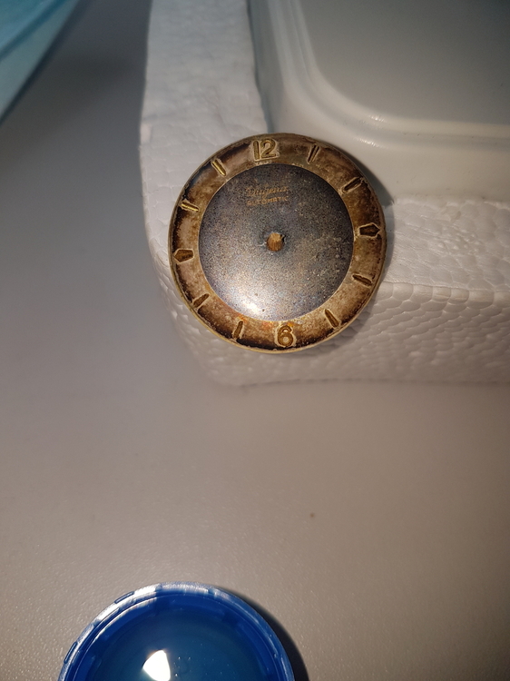

Witam
Kupilem do cwiczen renowacji taki zegarek. Koperta stalowa, szkielko szklane. Ale po tarczy jakby slimak lazil, taki szlaczek cienki blyszczacy, zawijany, na foto tego nie da sie uchwycic. Czy to sie nadaje do czyszczenia, klej od spodu przesiakl czy przejaw zawilgocenia...?IMG_20220201_213350.thumb.jpg.f66ea82359e94f55fd0f203378af5a2a.jpg
spróbuj zrobić zdjęcie bez lampy w świetle dziennym.
Na tym co wkleiłeś faktycznie nic nie widać ..

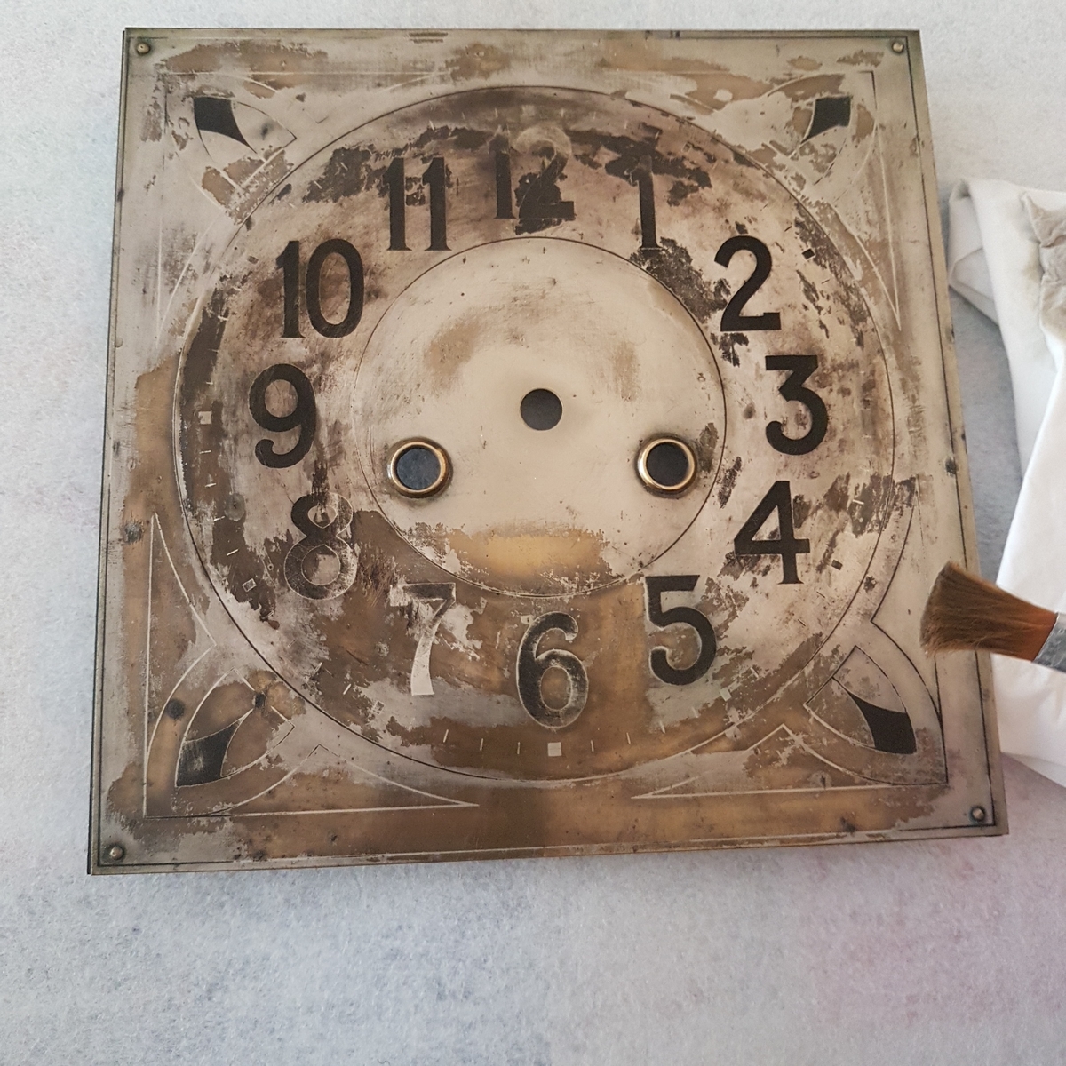

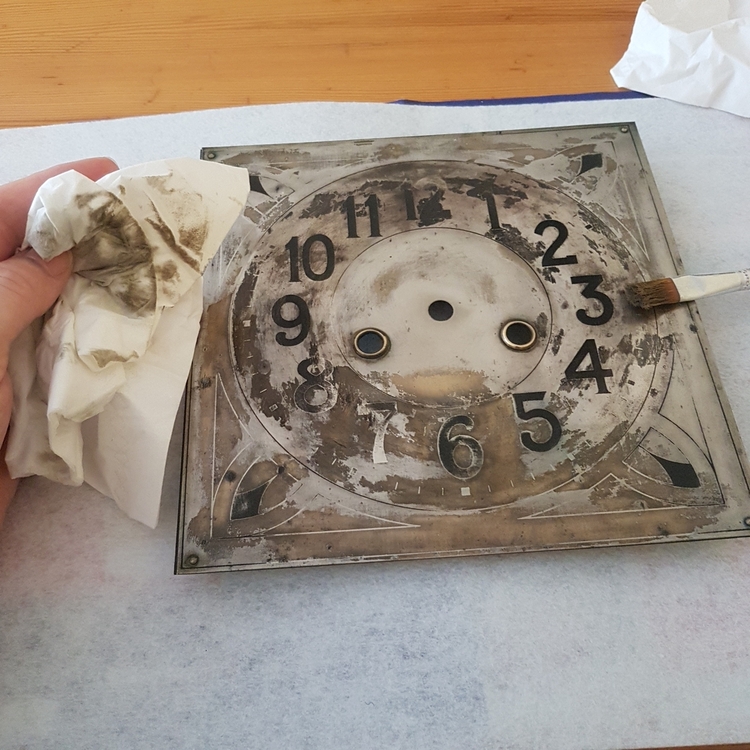

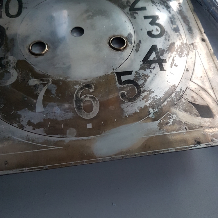

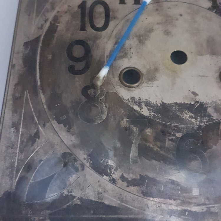

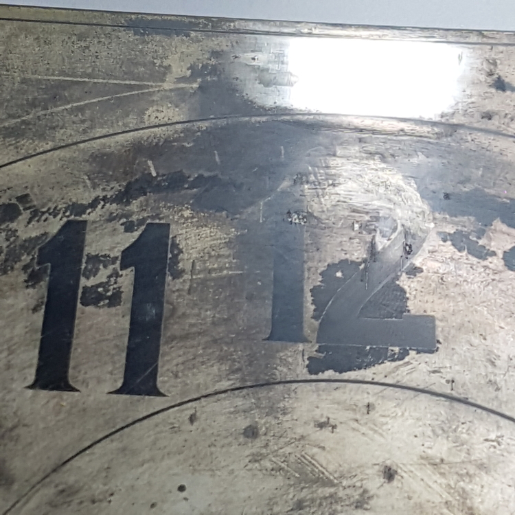

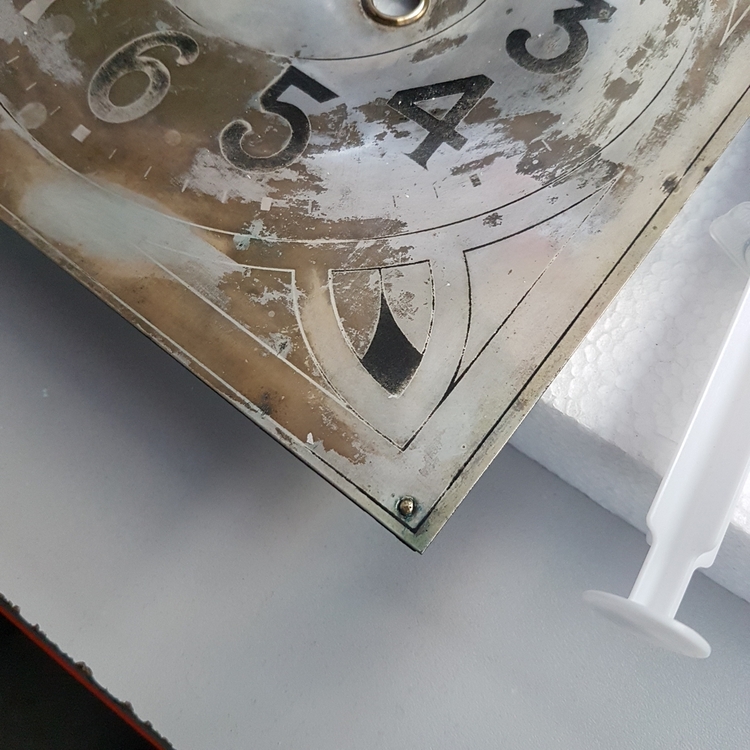

Trafił do mnie zegar wiszący Becker'a.
Znalazłem go u rodziny i uprosiłem aby oddali mi go do odnowienia.
Prosta blisko 100-letnia skrzynia, oryginalny mechanizm z prostokątną tarczą.
Temat jest o tarczach, więc będę uzupełniał zdjęciami opis prac które wykonałem.

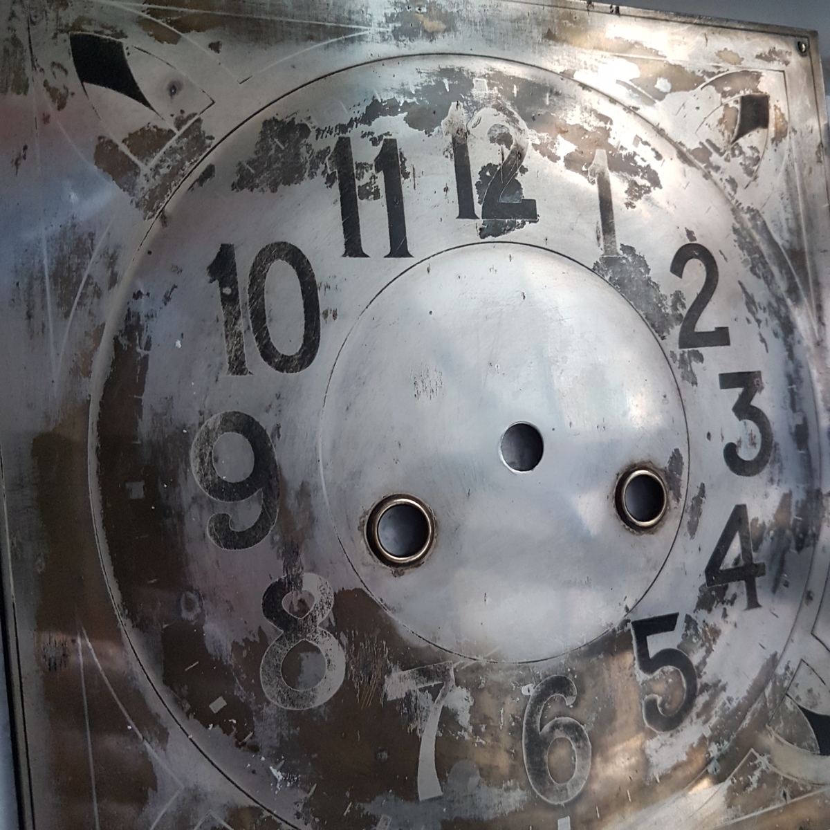

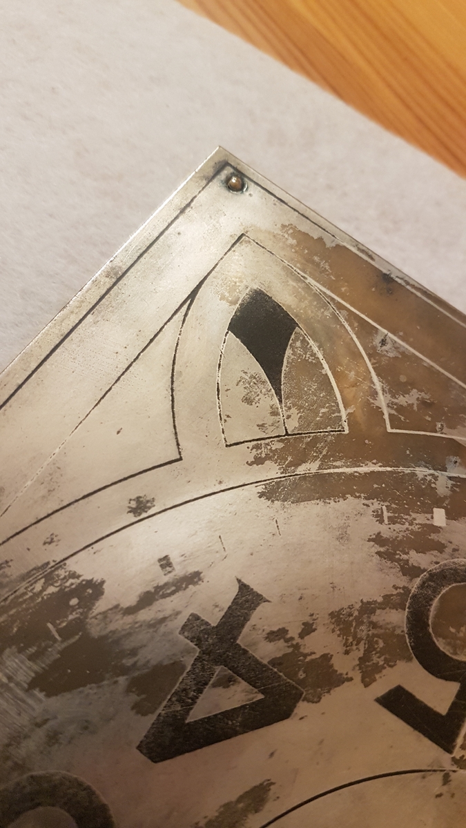

Tarcza zegara oryginalnie srebrzona na podkładzie miedzianym.
Czas odcisnął na niej swoje piętno - z każdą dekadą coraz bardziej czerniała  - siarczki srebra wykwitami wychodziły ma plan pierwszy ponad to co powinien oferować cyferblat..
Tak wyglądała po wyjęciu ze skrzyni :

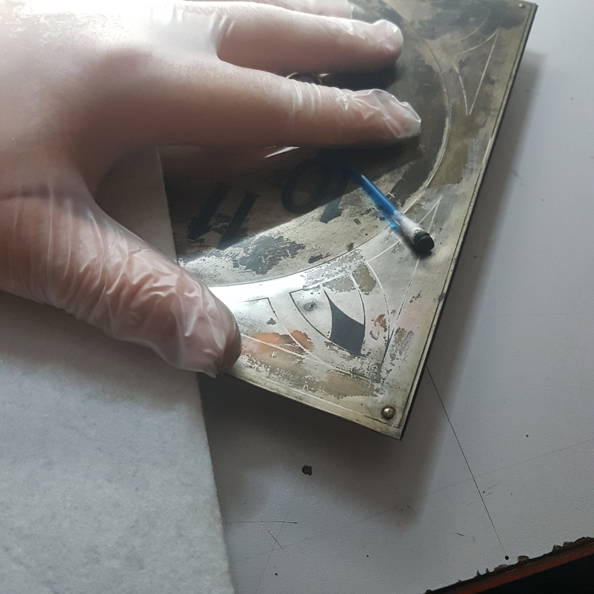

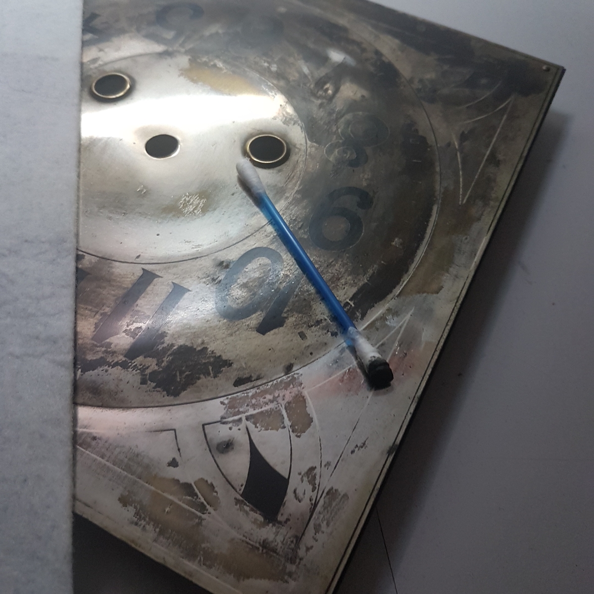

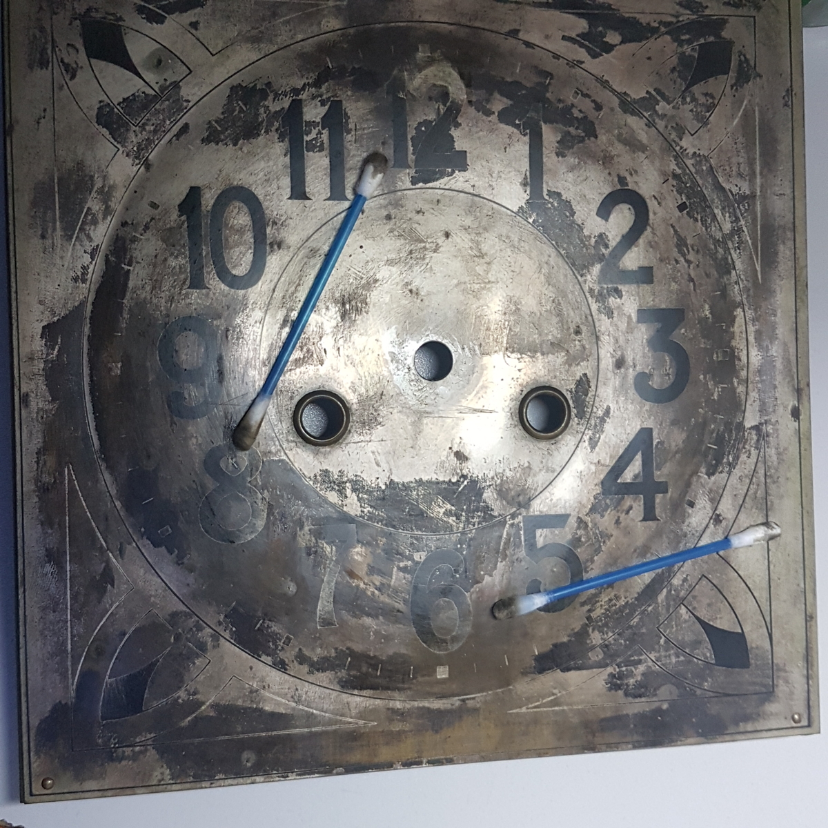

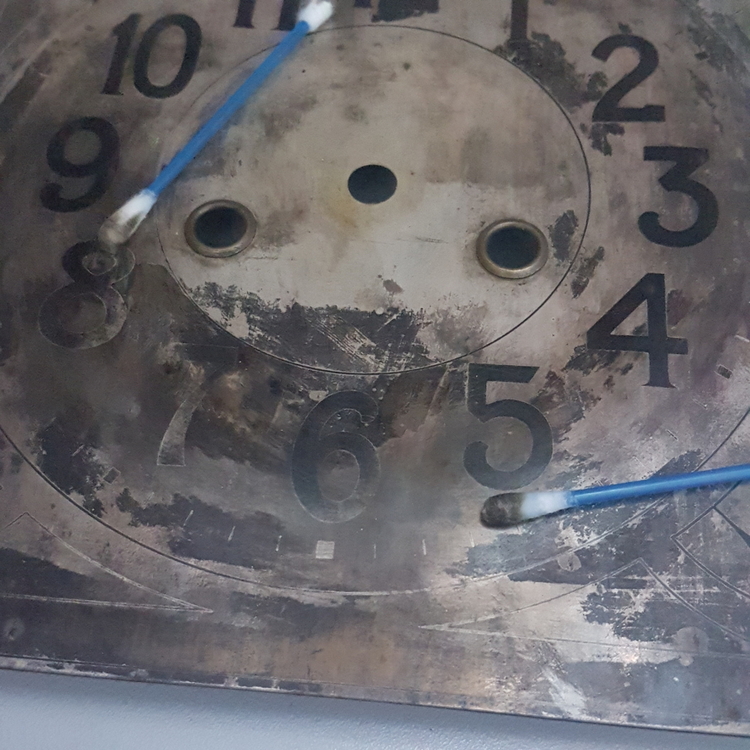

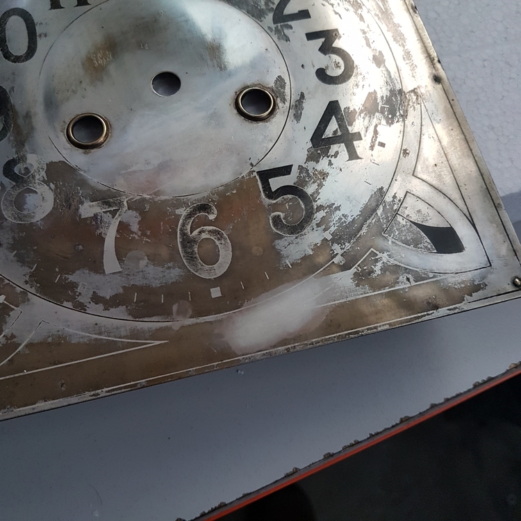

Pierwsze próby oczyszczenia spełzły na niczym.

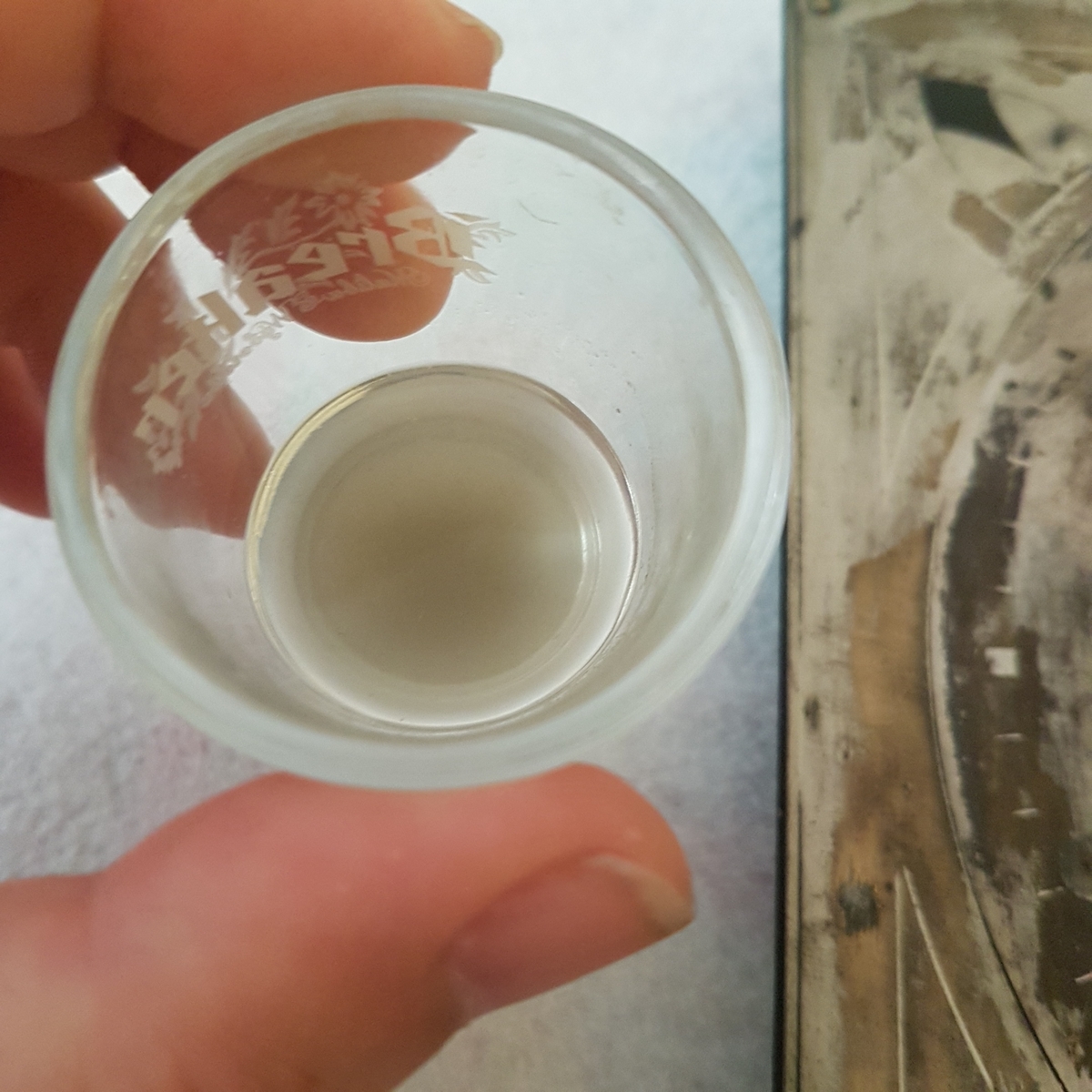

Nie bierze tego ani benzyna extrakcyjna, ani lakowa, ani też kwasek cytrynowy ..
Najlepsze efekty uzyskałem stosując mleczko polerskie wcierane patyczkami higienicznymi.
Aktualnie po kolejnych godzinach z każdym następnym patyczkiem higienicznym widać coraz więcej..

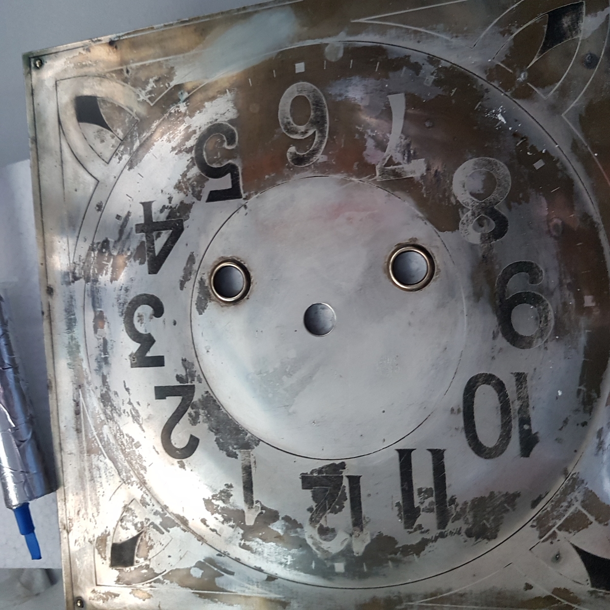

zacząłem pracę po obwodzie zostawiając sam cyferblat na koniec.
Oczywiście jeszcze się do cyferblatu nie zbliżyłem..
Po każdym większym etapie oczyszczona część tarczy nacierana jest woskiem aby zminimalizować wpływ atmosfery na oczyszczoną powierzchnię.
Jak można zauważyć, na proces niszczenia tarczy wpływ mają nie tylko czynniki zewnętrzne niezależne od człowieka.
Poczernione miejsca posiadają czasami wyraźne linie papilarne..
W tych miejscach ktoś dotykał tarczę, a ludzki pot przyspieszył degradację powierzchni..
Na dzień dzisiejszy mam przygotowane już wystarczająco dużo, żeby przerwać pracę i udać się na odpoczynek..
W związku z tym, że czyszczenie mleczkiem polerskim i wacikami jest dość żmudna i pochłania dużo czasu zdecydowałem się przyspieszyć prace wykonując mycie "domowym sposobem" - aby wykonać płyn myjący wystarczy zajrzeć do kuchni..
Miejsca z których zeszło srebrzenie nie domyły się idealnie - podkład nie ma swojego charakterystycznego koloru świeżej miedzi, jest ciemniejszy, ale na pewno doprowadzenie umytego podkładu do miedzianego odcienia mleczkiem polerskim będzie teraz dużo łatwiejsze.
Mimo iż tarcza w takim stanie nie nadaje się do ponownego montażu to może być dobrą podstawą szkoleniową do nauki.
Od samego początku nie była ozdobą zegara, moim zdaniem o ile wygląda bardziej estetycznie, to i tak nie na tyle dobrze, by dobrze się prezentować w skrzyni.
Na razie została w takiej formie zabezpieczona przed atmosferą woskiem, gdy będę gotowy ją dalej maltretować wosk zostanie zmyty a pracę ruszą dalej.

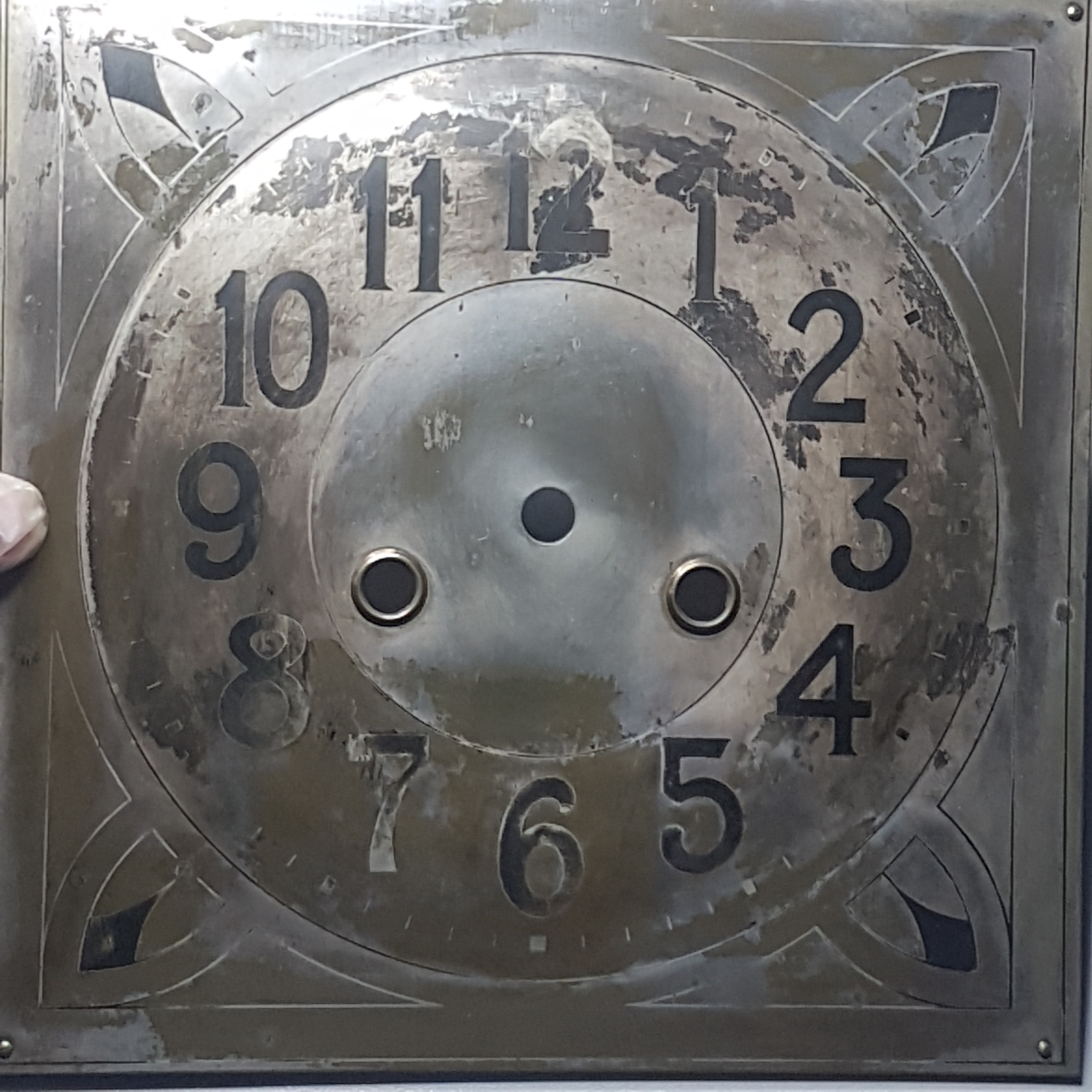

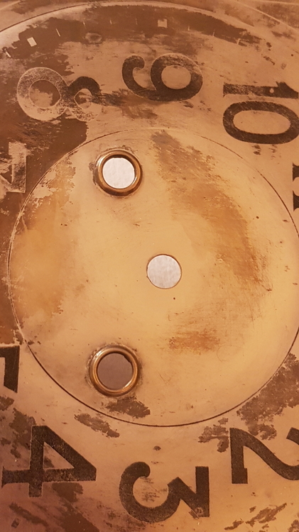

wtorek 30.08.2022

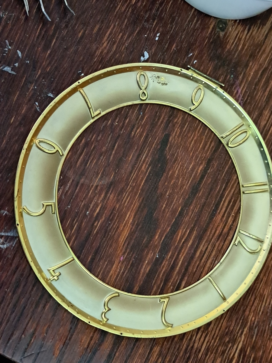

Dziś doszła oryginalna używana tarcza GB zamowiona na serwisie aukcyjnym.
Dla porównania wklejam zdjęcia obu "przypadkow"
Na "mojej" tarczy srebrzenie jest dużo jaśniejsze,  najpewniej w wyniku czyszczenia.
Tarcza zakupiona jest bardziej stonowana- lekka patyna będzie pasowała do niemłodego zegara.

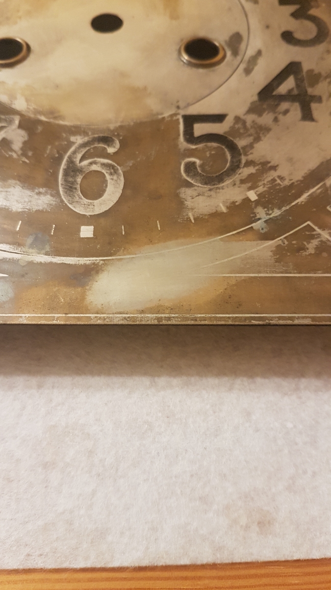

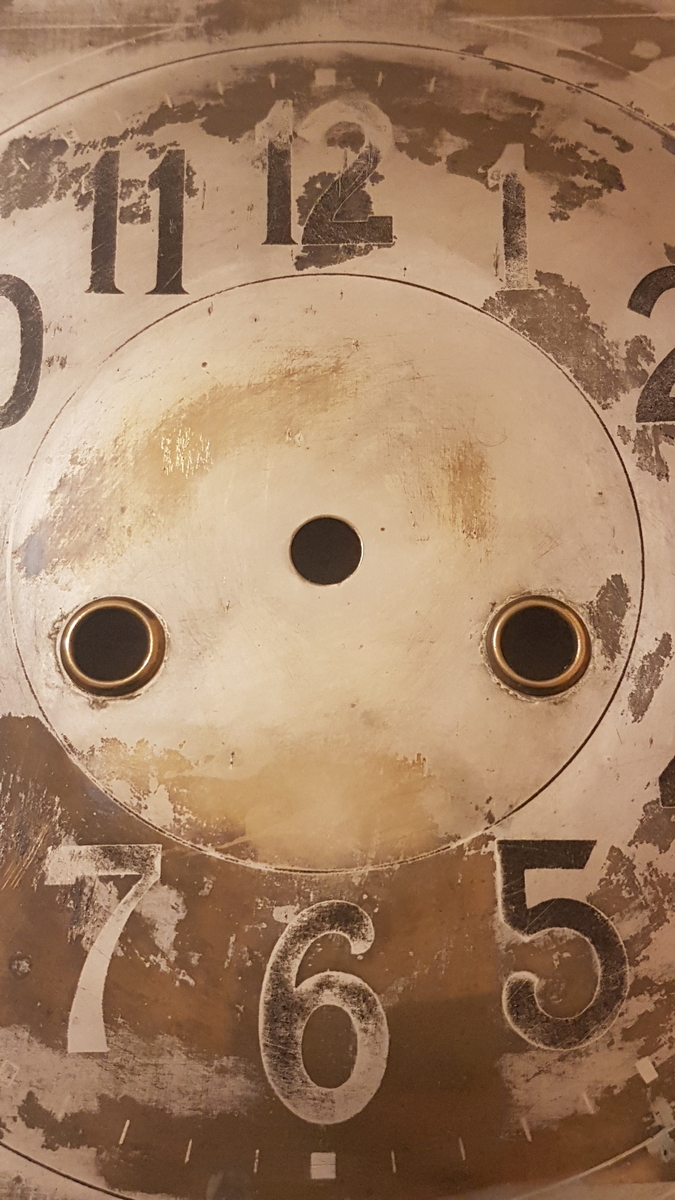

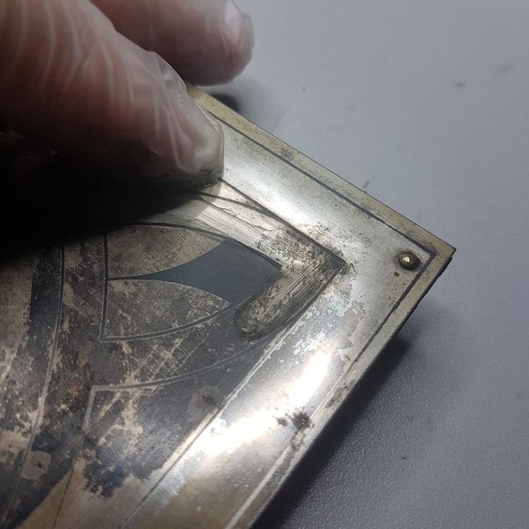

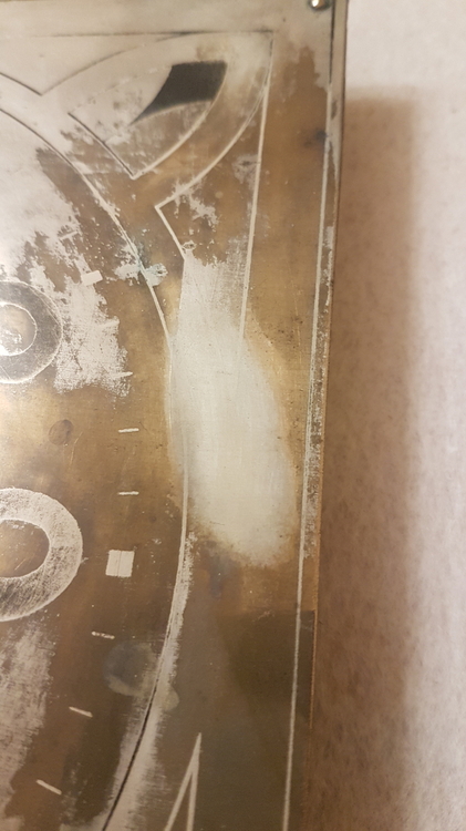

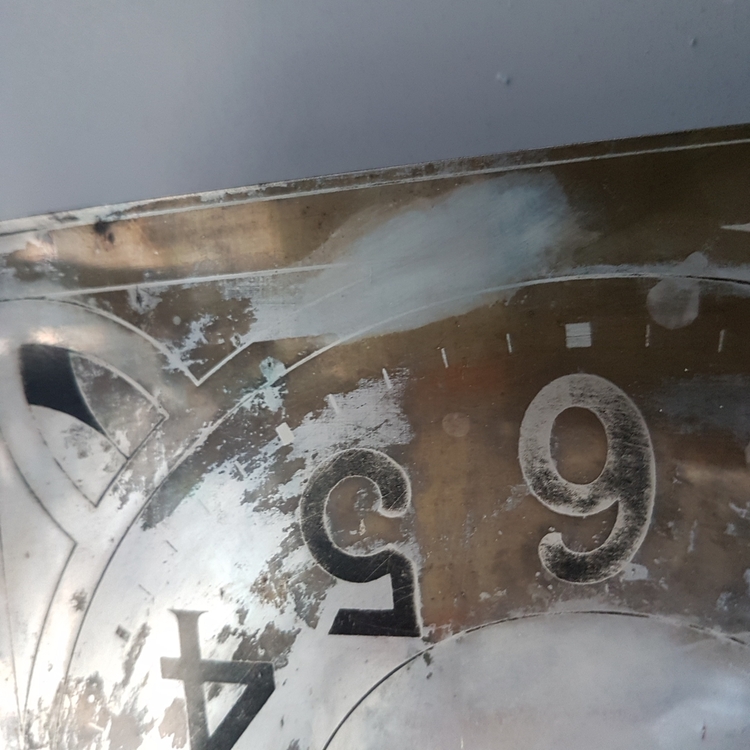

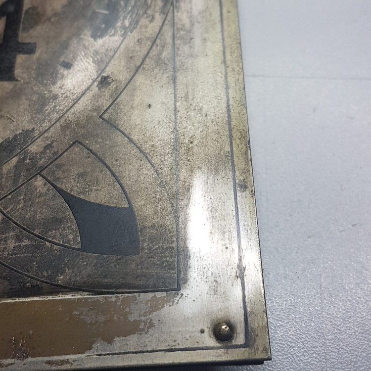

Doszła pasta do srebrzenia.
Wykonałem próby srebrzenia w trzech obszarach tarczy.
W części centralnej widać różnicę między oryginalnym srebrzeniem a tym, które wykonałem "cudownym specyfikiem"..
Zdjęcie przed srebrzeniem :
zdjęcia po srebrzeniu :
próba w okolicy jednego z narożników tarczy (2 miejsca) przed:
te same miejsca po :
Pracę traktuję jako swoistą naukę, test i ewentualne przygotowanie do "opracowania" srebrem wcieranym całej tarczy..
To mój pierwszy raz , więc robię małe kroczki w przód..
Narożnik (2 miejsca) po srebrzeniu zabezpieczony zgadnijcie czym..
oczywiście moim ulubionym granatowym woskiem do lakierów samochodowych 😁
Teraz tarcza odleży sobie dobry tydzień w domowych warunkach i zobaczę, czy coś złego z tego nie wyniknie.
Gdyby zaczęło ciemnieć, zmieniać barwy,  szarzeć,  to oznaczałoby, że nie ma sensu iść w taką pracę .

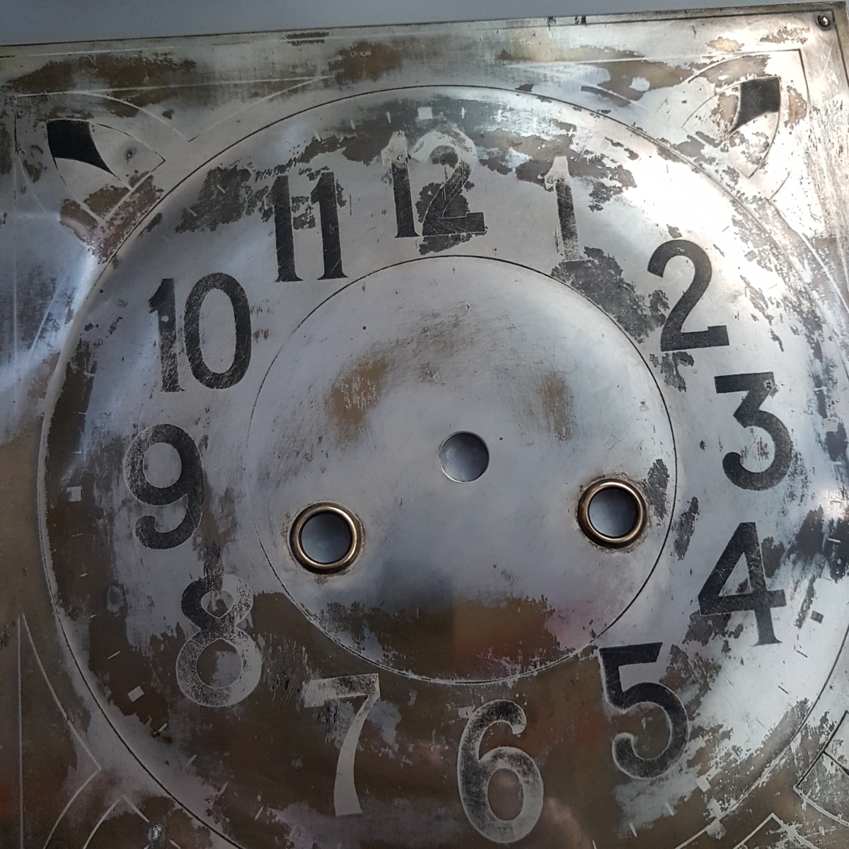

mały update związany z tarczą GB.
Prace opisane wyżej, a efekty po ok 10dniach od próbnego srebrzenia(jak widać najlepiej zachowało się miejsce w okolicach (poniżej) cyfry 5/6  :

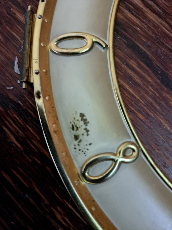

W dniu 18.04.2021 o 21:57, zadra napisał(-a):
Udało mi sie ją uratować(wygląda na to, że nawet spękania lakieru na farbie zostały wyeliminowane)-  zobaczę, czy po kilku dniach nie będzie negatywnych zmian..
Mam czas na obserwacje, bo muszę jeszcze skrzynkę wyprowadzić no i oczywiście mechanizm czeka na wizję lokalną..
Twoja tarcza miała identyczny problem, jak moja. Zdarte kawałki farby. Po renowacji wyszła świetnie, ale z opisu nie jestem w stanie dojść, czym udało Ci się taki efekt osiągnąć. U mnie problem może być większy, bo tarcza jest cieniowana...
2 godziny temu, cjareck napisał(-a):
cieniowana...
to nie jest żadne "cieniowanie" a zwykły brud, wieczysty nalot kurzu.
W moim przypadku nie pomagało mycie wodą z mydłem ani żadne delikatne metody detergentowe.
Tarcza pokryta była dodatkową warstwą lakieru bezbarwnego,  który po latach pokrył się siateczką mikropęknięć (widać na jednym ze zdjęć).
Zmywałem spirytusem wykałaczką z nawiniętą na niej nitką.. Spiryt rozpuszczał wszystko wokoło..  trzeba strasznie uważać i nie polecam sposobu chociaż końcowy efekt faktycznie jest dobry.
Łatwo jednak popełnić błąd, bo farba/lakier u mnie był bardzo niestabilny..
5 godzin temu, zadra napisał(-a):
Mam wrażenie, że jednak cieniowanie. Na niemieckim ebayu znalazłem coś takiego
i takiego:
Geralnie wpisanie "Dugena Kordeluhr" daje sporo ciekawych wyników. Swoją drogą ciekawe, jak to się po polsku nazywa?

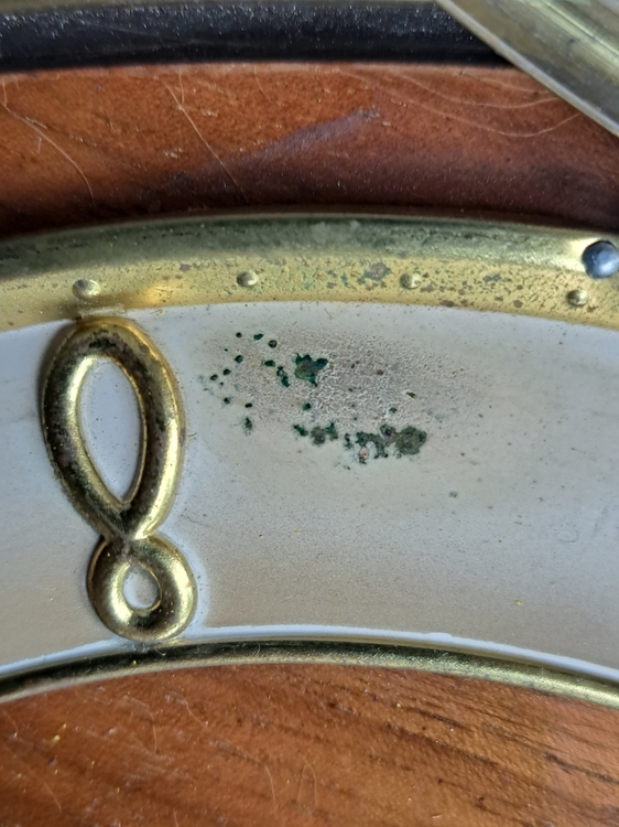

Jeszcze chciałbym dopytać o kwestię uzupełnienia tego ubytku u Ciebie. Udało osiągnąć dzięki temu, że farba rozpuszczając się dała się tam rozprowadzić, czy malowałeś to miejsce specjalnie?
16 godzin temu, cjareck napisał(-a):
przy wewnętrznym ringu być może tak, ale reszta "bialego" to na pewno nie jest efekt cieniowania.
co do ubytków przy Twojej "8"- ce..
U mnie były znacznie mniejsze ubytki i w momencie gdy lakier lekko się rozpuscił to nabrały odpowiedniego koloru (naciągnęło się tego lakieru)
U Ciebie jest gorzej, bo są wg mnie dużo większe braki a po umyciu najpewniej się powiekszą.
Pytanie dodatkowe: co jest pod tymi wykwitami , czyste powierzchni w czy jakaś korozja powierzchniowa albo tlenki..
Jeśli podejmiesz ryzyko, to wówczas będzie można się tego dowiedzieć..
Może w tym miejscu należałoby dobrać trochę lakieru w kolor ( TU należy głęboko skłonić się do Goski - Yodka), jakiś akryl paznokciowy pod lampę U-fał najpewniej by zapodać należało,  ale to ja nie dobiorę,  bo jak to moja córka mnie wyśmiewa... znam 502 kolory : 1 - czarny, 2- biały oraz pozostałe 500 odcieni szarosci  ;)
Kobitylepiej te barwy odrózniają i potrafią nawet nazywać odpowiednio, np Sahara nocą,  albo "Wieczor Baltyku".. tudzież : 'seledyn' "antracyt "beż"... itd
2 godziny temu, zadra napisał(-a):
Wydaje mi się, że czysta powierzchnia, tak przynajmniej wygląda to po przeczyszczeniu tarczy.
Zgodnie z Twoją sugestią prośbę o pomoc już napisałem ;)
I tak, żeby jakoś dobrać kolor, to trzeba go rozpoznać i wiedzieć jaki jest..
Nawet zdjęcia przez telefon przeklamują, więc tylko Ty jesteś w stanie dobrze kolor dobrać i próbować podmalować.
Ostatecznie, nawet jak będzie widać miejsce naprawy- malowania a nie będzie to bardzo "brutalnie" zrobione, to powinno być ok.
Spróbuj lekko wacikami kosmetycznymi albo nitką na wykalaczce zmyć drobny element na tarczy letnia wodą z mydłem,  ale wybierz dobrze miejsce, np wnętrze brzuszka którejś cyfry lub krawędź tarczy najmniej widoczną po zamknięciu szybki zewnętrznej.
Dowiesz się, czy brud się poddaje lekkiemu detergentowe, czy jest bardziej odporny.
Uważaj przy "pocieraniu" bo warstwa lakieru jest naprawdę cieniutka i dodatkowo na tym błyszczącym podkladzie- łatwo schodzi..
Ustaw sobie dobre oświetlenie, zrób ostre zdjęcie czyszczonego obszaru i rób zdjęcia co jakiś czas - będziesz miał porównanie i kolejnego dnia zobaczysz czy była różnica i jakie postępy..
Ewentualne malowanie to i tak na samym końcu, jeśli tarcza przetrwa próby czyszczenia.
Jeśli będzie biały kolor to nawet możesz użyć korektora biurowego i wykalaczką nałozysz po mikrokropelce w te widoczne braki..
Jeszcze możesz też nie podejmować się oczyszczania z obawy przed degradacją tarczy. To żaden dyshonor przecież..
Ja sam np w jednym z domowych metronów wstawiłem wierną kopię tarczy wykonaną graficznie i wydrukowaną w drukarni(oryginał nadal zamontowany na tej samej skrzynce).
Wyszło aż za dobrze..
Twój zegar również mógłby ładnie przyjąć wydrukowaną protezę cyferblatu,  choć wydruk nie byłby wypukły jak oryginalny ring z cyframi..
Oryginał tarczy może być dołączony do zegara np od strony ściany- zabezpieczony folią..
Dzięki! Czyścić już nie będę, ale spróbuję jakoś dobrać farbki i wymieszać. Może coś się uda, chociaż widzę to coraz czarniej. Już niestety trochę ruszyłem z próbą dobierania koloru. Juro skoczę do modelarskiego i spróbuję dobrać jakiś kolor bazowy. Może spróbuję nanieść areografem.
Opcja wydrukowania protezy cyferblatu zawsze zostanie w grze. Podobnie, jak kupno drugiego takiego zegara, jako dawcy. Nie wiem, czy cenowo nie wyjdzie taniej, zwłaszcza, że może dałbym radę pozyskać też uszkodzone koło zębate...
