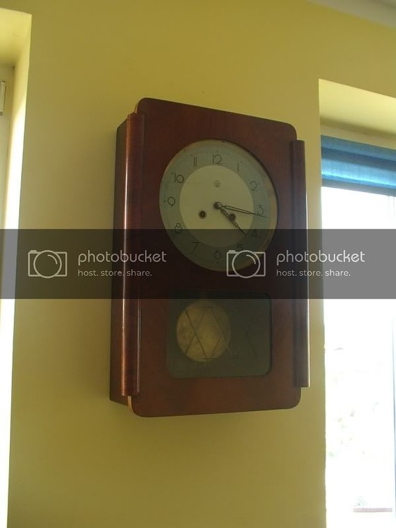

Dostałem zegar i nie wiem co mam
Gość 888.com
Otrzymałem w prezencie piękny stary zegar, aczkolwiek nie wiem skąd pochodzi, jak się nazywa i ile jest wart.
Jedyne co wiem, to to, że jest to w 100% oryginał i pochodzi z 1939 r. Podpowiedzi mile widziane
Że oryginalny, to zgoda. Ale nie pochodzi sprzed 1939 roku. Zegar jest z toruńskiego Metrona, który działa od roku 1951 ... Wartość niewielka, chyba że sentymentalna ;-)

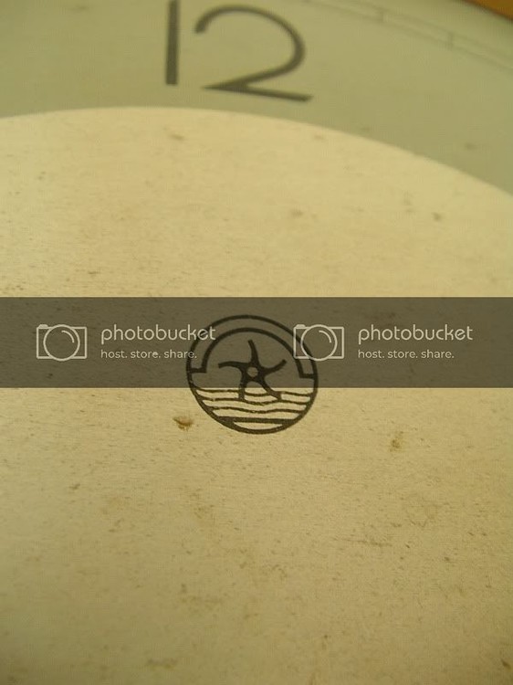

Gość 888.com
No rzeczywiście po mocnym makro wyczytałem z tabliczki, datę produkcji 3 1 59. Kurde to się dowiedziałem, że mam zegar z fabryki wodomierzy:P
To 59 to rzeczywiście rok produkcji. Od roku 1951 do lat 70-tych produkowano tam tylko zegary. Ciekawostką jest, że maszyny pochodziły z PFZ (DFZ) w Świebodzicach, zatem ich część może pamiętała jeszcze czasy zegarów Beckera.

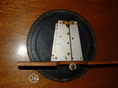

A jaki numer ma ten zegar i jakie płyty (mosiądz czy dural) ? Adam pewnie już wie, ale ja też bym chciał ....
Piotr
Proszę bardzo: kolejarz, wiem na której stacji wisiał :angry:
Aluminium (dural) łacznie z kotwicą, kółkiem i nakrętkami.
Sygnowanny S&J 1946 (Sölch & Jäckel)
Teraz cyka sobie w szkole razem z młodszym bratem :lol:
Wojtek + Certina Club 2000 od lat
No nie... Cóż to znaczy ? Ja mam taki, ale już z biciami PFZ (4209):
Znaczyłoby to, że wykorzystano na początku "zdobyczne" werki (a później ich wzór) z jakiejś przed-/ śródwojennej produkcji ? Bo import z Niemiec w roku 1945 raczej nie wchodzi w rachubę.
Dołącz może swoje zdjęcia do tego wątku, nie rozpierzchną się...
http://zegarkiclub.pl/forum/index.php?show...odzice&st=0
Piotr
Fabryczka S&J działała w Świebodzicach od roku 1871 i jako jedna z niewielu (może jedyna) nie weszła w skład zjednoczenia z fabryką Beckera zachowując niezależność i kontunuując produkcję zegarów do wybuchu wojny. Spotykałem kominkowe z ich logo: orzeł z tarczą zegarową. w szponach. Po wojnie właśnie tam uruchomiono produkcję chodzików na potrzeby PKP i stąd sygnatura na moim werku. Nie wiem w jakim biurze konstrukcyjnym powstał projekt mechanizmu, ale należy sądzić, że wykorzystano istniejące wzory i oprzyrządowanie z fabryki S&J. Poza tym, po wojnie fachowcami byli Niemcy, którzy pokazywali Polakom jak się robi zegary ? więc pokazywali swoje. Wydaje się, że spotykana opinia iż w byłej fabryce Gustava Beckera wznowiono produkcję zegarów po wojnie jest mylna ? kolebką tej produkcji była niezależna manufaktura S&J i to maszyny z tej fabryki zasiliły METRON-a (maszyny Beckera i innych członków zjednoczenia zasiliły Jungansa w latach 20). PFZ czy później DFZ przekształciła się w zakłady PREDOM-TERMET i oddawszy produkcję zegarów skupiła się na produkcji junkersów. W zakładach Beckera po wojnie podjeto produkcję przekaźników (REFA) na potrzeby elektroenergetyki ? faktem jest, że wiele z nich miało mechanizmy zegarowe (przekaźniki i sterowniki czasowe) choć napęd pochodził od silniczka synchronicznego.
