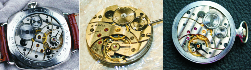

W prostej linii od Cortebert 620

Była - Cortbert cal. 616 :D... Kolejny zresztą legalnie pozyskany jeszcze przed wojną światową ... :) Temu co mówią zegarmistrze w kwestii pochodzenia poszczególnych mechanizmów nie nadawałbym specjalnej wagi, i mówię całkowicie serio. Przede wszystkim, o ile nie są oni fascynatami, to ich to zwyczajnie niespecjalnie interesuje, więc notują tylko podobieństwo poszczególnych mechanizmów do siebie w kontekście ew. analogii napraw/konserwacji. Po drugie, niespecjalnie są w stanie śledzić to w fachowej literaturze - po polsku nie wydaje się ksiażek w przedmiocie od dekad, zaś na palcach jednej ręki można policzyć odsetek zegarmistrzów mówiących po niemiecku lub angielsku ... TYmczasem, firmy stosowały te same mechanizmy, kopiowały rozwiazania, bywały wręcz "mody" na pewne rozwiązania... A najgorsza jest zupełnie oddzielna katgoria : całkowici ignoranci którzy "opowieściami Kapitana Misia" o genezie i/lub wartości/jakości mechanizmów próbują po pierwsze kupić klienta, a po drugie uzasadnić ew. koszt usługi - inaczej się człek czuje jak fiknie 100 PLN za serwis Pabiedy jak usłyszy że to "panie taka ruska Omega!" ;)
Z Mołnią wogóle wiąże się ciekawa historia, nie wiem czy koledzy zdają sobie z tego sprawę... Ten sam werk bazowy Cortbert sprzedał ZSRR, ale równocześnie produkował je dla ... Rolexa. Ów zaś, był wkładany właściwie od początku do środka przez Officine Panerai - już słyszę rżenie historii gdy Chinczycy 70 lat później zaczynają robić zegarki w stylu Paneria, ładując do środka swoje klony Mołni :):D:)

Rolex(Panerai)- Cortebert -Molnia

Teraz dopiero naprawdę rozumiem dlaczego mowi się o wodołazie, jako o ruskim Paneraju :D
