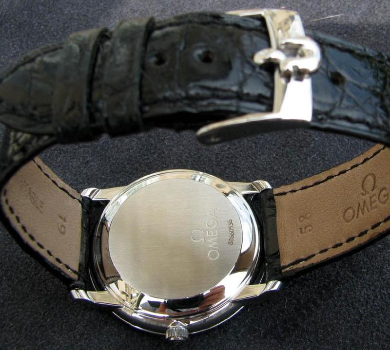

Edit: Przyjrzałem się dokładnie zegarkowi i nie podobają mi się dwie rzeczy. Miejsce nabicia numerów zegarka i sam pasek. W mojej Omedze wyglądało to tak:
,ale ja miałem nowszy model i kwarc.
Zapożyczyłem zdjęcie z aukcji, na której kupiłeś i u Ciebie wygląda to tak:
,a tak na zdjęciach Twojego modelu Omegi znalezionych z netu (podobne rozmieszczenie jak w mojej Omedze):
Oczywiście nie panikuj bo możliwe, że na początku oznaczenia paska jak i numery zegarka były w innym miejscu nabijane, a później gdzie indziej ;)
Na allegro znalazłem z numerami nabitymi jak w Twojej więc pewnie to kwestia roku, w którym wyszedł Twój zegarek (pewnie jest starszy) lub też rynku, na który była produkowana ta Omega.

Krystek - wielkie dzięki za zaangażowanie w "śledztwo" i konstruktywne opinie. Od paniki jestem daleki, bo brałem przecież taką opcję (braku oryginalności) pod uwagę, dlatego zacząłem ten temat. Gdyby okazało sie jednak, że zegarek jest nieoryginalny, myślę, że będę umiał odzyskać pieniądze. Oczywiście mam nadzieję, że konieczności takiej nie będzie. W każdym razie Twoje opinie utwierdziły mnie w determinacji do definitywnego wyjaśnienia sprawy.
A propos paska - sprzedawca uprzedził mnie, że pasek i sprzączka są nowymi i oryginalnymi wyrobami Omegi, ale od innego modelu zegarka. Zapomniałem o tym wcześniej napisać.
Pozostaje więc do wyjaśnienia przede wszystkim kwestia miejsca nabicia numeru seryjnego.

Bartek zrób tak jak pisałem wyżej. Wystarczy żebyś znalazł zegarmistrza, który odkręci dekiel i wtedy zrób zdjęcia mechanizmu. Tu na 100% niejedna osoba jest w stanie stwierdzić oryginalność zegarka z dobrego zdjęcia, a za samo odkręcenie dekla raczej nie będziesz musiał płacić, a jeżeli już będziesz musiał zapłacić to groszowe sprawy.
Zegarek moim zdaniem jest na 99% oryginalny, ale te numery mnie zaniepokoiły.

W oczekiwaniu na wolne terminy u dwóch zegarmistrzów zaproponowanych mi przez Yargotha, natknąłem sie na znanym wszystkim serwisie aukcyjnym :) na inną wersję (stal + złoto + bransoleta) Omegi takiej jak moja. I ona także ma numer seryjny wybity w tym samym miejscu, co mój egzemplarz. To dla mnie dobra wiadomość.

A więc zegarek jest już po oględzinach dokonanych przez jednego z zegarmistrzów rekomendowanych przez Yargotha. Tego samego zegarmistrza polecono mi też u jednego z autoryzowanych dealerów Omegi w Katowicach (odsyłają do niego klientów po okresie gwarancji).
Zegarmistrz stwierdził, że zegarek jest ponad wszelką wątpliwość oryginalny. Poza tym mechanizm jest w bardzo dobrym stanie i posiada bardzo precyzyjny chód - co prawdopodobnie zostało zmierzone, gdyż otrzymałem niewielki wydruk z jakiegoś urządzenia :angry: Zegarek nie był naprawiany, ani nawet smarowany i konserwowany, więc najprawdopodobniej jest to klasyczny NOS.
Na razie zegarek nie wymaga żadnych czynności serwisowych, a dopiero wtedy, kiedy zacznie tracić punktualność w sposób zauważalny.
Jest oczywiście małe "ale", polegające na tym, że bok/spód koperty ma kilka rys (które oczywiście wczesniej widziałem), no ale z mechanizmem wszystko jest w porządku, więc prawdopodobnie ktoś tylko niezbyt fachowo otwierał zegarek i na tym sie skończyło.
