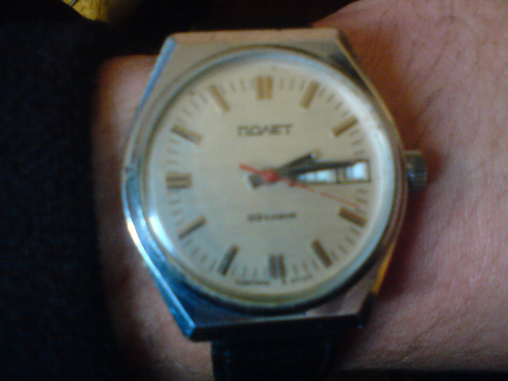

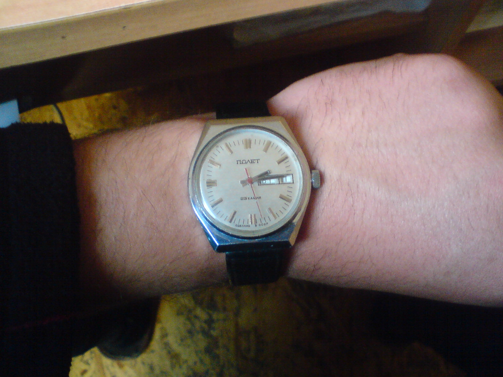

Wiecie coś o tym zegarku?
Gość rusek91
post-0-0-35807700-1331226395.png<
jest to Poljot myślę że warto było tyle dać
Gość rusek91
aha:)
To sie ciesze bardzo że nie kupiłem szmelcu:P Spodobał mi sie tez Wostok ale kolega go kupił przede mną:huh: Mam pytanie:D Jeżeli ktoś byłby tak miły bo mam tutaj dni tygodnia podane tez po rosyjsku i mam skróty tych dni i nie bardzo rozumiem jaki skrótk odpowiada np poniedziałkowi:P
Gość yasiooo
Poljot z Pierwszej Moskiewskiej Fabryki Zegarków, i skoro działa, to 40 zł wydaje sie być dobrą ceną. Mam jednak z tym zegarkiem mały problem - mianowicie nie za bardzo kojarze ten model. Wygląda jak typowy Poljot automat z werkiem 2616.2H na 23 kamieniach, tylko, że:
a) na tarczy nie ma napisu AUTOMATIC
:lol: posiada podwójny kalendarz (ja znam z pojedyńczym)
Albo jest to składak, albo jeszcze malo widziałem radzieckich zegarków :huh: Niech się wypowie ktoś inny.

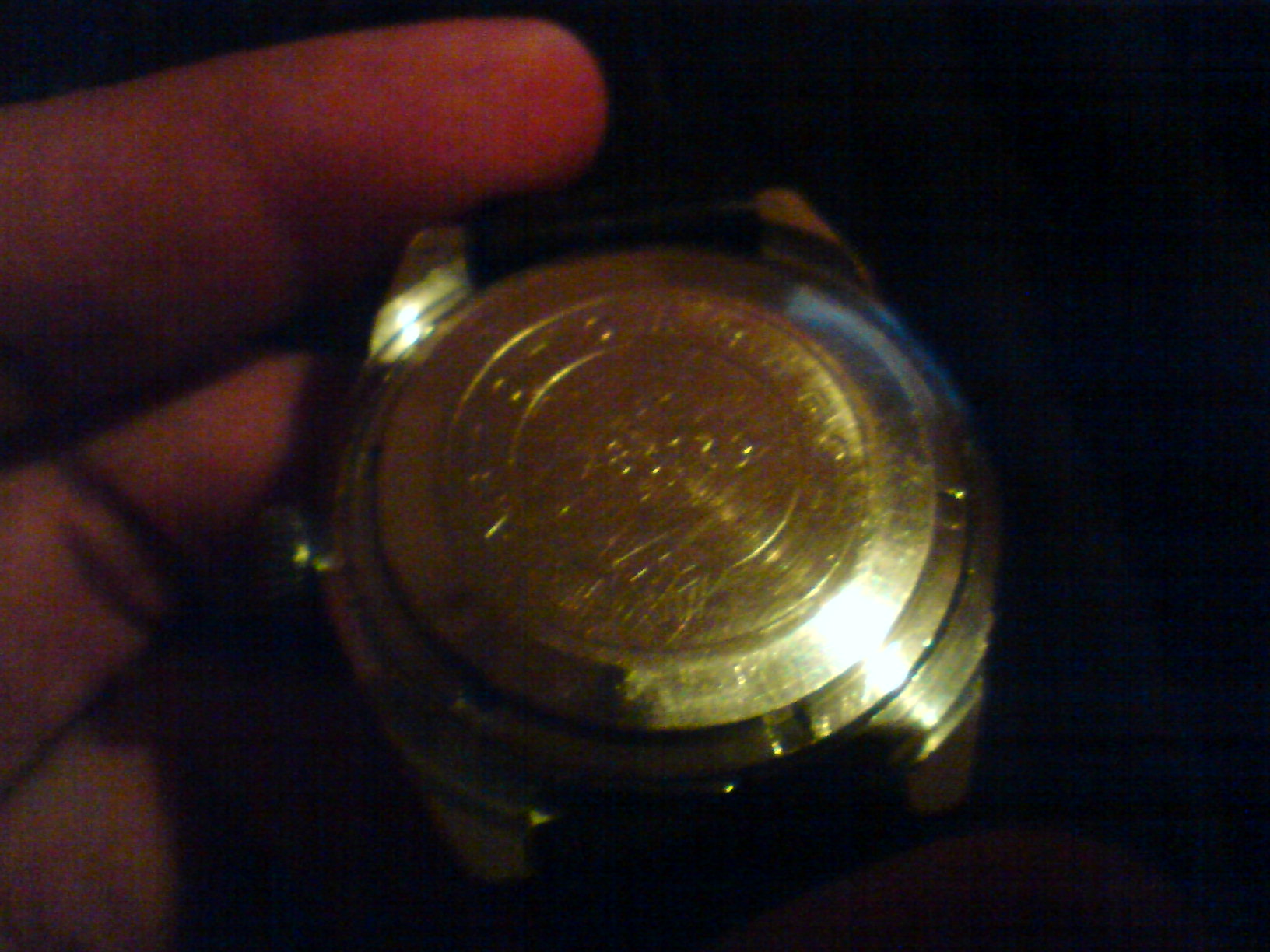

Czy kiedy poruszasz nim, słyszysz łoskot, jakby coś tam wirowało w środku (co wskazywałoby na to, że jest to automat)?
Zapodaj zdjęcie środka, albo przynajmniej dekla.

post-0-0-11433200-1331226431.jpg<
Gość yasiooo
Odgłos z wewnątrz i wypukłość dekla wskazywałyby na to, że mamy do czynienia z automatem :huh: Na zdjęciu nie widzę, ale czy jest na deklu na jego obwodzie napis cyrylicą "ABTONOD3ABOD"?
Gość rusek91
Zgadza się jest identyczny napis:) Kupiłem to od gościa na giełdzie jakoś kiedyś tez tutaj byłem zarejestrowany (ale chyba z 4 lata temu) i potrafiłem jeszcze odróżnić podróbkę od oryginału:P A kupiłem to od właściwie dziadka który miał z 70-80 lat, a stwierdziłem że to automat tylko po tym wgłębieniu:P Czyli mam rozumieć że dokonałem dobrego zakupu za tą kase?
Gość yasiooo
Wydaje mi się, że tak, bo zegarek nawet jeśli jest składakiem, to z części poljotowskich. Jest w dobrym stanie i nie powinno być z nim raczej problemów. To co wiem na pewno, to, że jest to automat 2627.2H. Ja z takim zegarkiem się nie spotkałem (tzn. ten mechanizm, w tej kopercie i z taką tarczą), ale to o niczym nie świadczy, może bardziej doświadczeni koledzy się wypowiedzą. Natomiast jestem przekonany, że zrobiłeś dobry zakup - automaty Poljota są generalnie solidne.

Były w sensie automatu 23j 2x data. Dokładnie takiego zegarka co prawda nie widziałem, ale myślę że raczej wszystko Ok. Wszystkie części wyglądają "poljotowsko":huh: Tarcza ok; wskazówki ok; odstający "głęboki" delkiel ok; koperta z osobnym przyciskiem dającym sie nacisnąć palcem (to typowo poljotowski sposób na szybką datę, sława wymaga zwykle szpilki lub czegoś podobnego i przycisk ukryty w oczku lub przycisk w nacięciu i trzeba paznokciem a w rakietach z kolei pociągasz koronkę); kształt koperty też jakiś taki znajomy. Podsumowując wizualnie chyba wszystko Ok.
obstawiam druga połowę lat 80.
ja też :lol:
Jeśli datownik nie obraca się do końca to zegarkowi przydałoby się czyszczenie i konserwacja. "Na już" to możesz delikatnie potrząsnąć zegarkiem po naciśnięciu i puszczeniu przycisku, czasem wskoczy "do końca". Sprawdzaj też czy przycisk odbija do końca po puszczeniu (do pozycji wyjściowej). Naciskając staraj sie to robić dość (z głową oczywiście) energicznie i szybko puszczać przycisk, wówczas większa szansa, że pomimo syfu/braku smaru przerzuci całkowicie. Tak czy inaczej przy podwójnej dacie sprawne szybkie ustawianie to konieczność - inaczej nie dałoby się zsynchronizować obu kalendarzy (lub wymagałoby to niewiadomo ile kręcenia by trafić :>). Teoretycznie możesz próbować zegarek "rozchodzić" po długim leżeniu, ale polecałbym konserwację, tym bardziej, że to nowy nabytek i pewnie nikt nigdy (lub od bardzo dawna) porządnie go nie serwisował.
gratuluję fajnego poljocika
