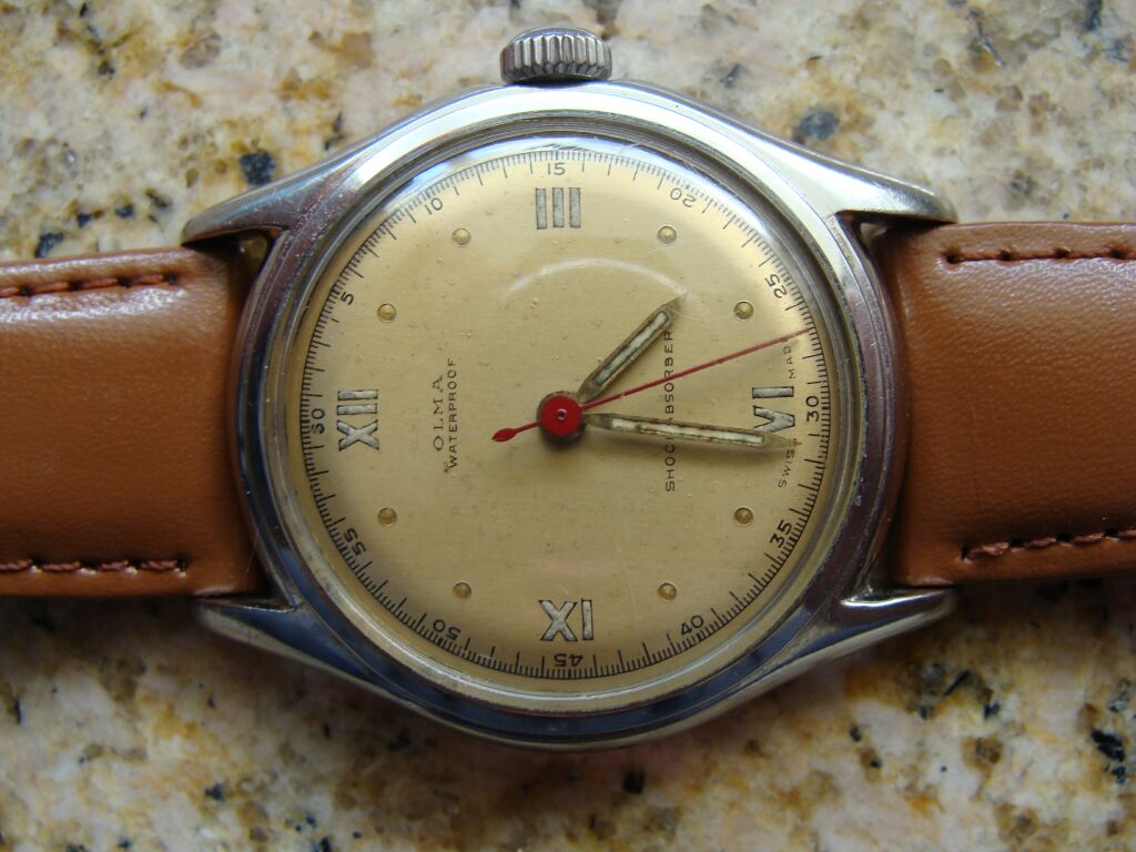

Pasek na zdjeciu nie jest oryginalny (juz go wymienilem na inny) i tarcza oraz wskazowki nie sa w idealnym stanie (porysowane szkielko juz wymienilem).

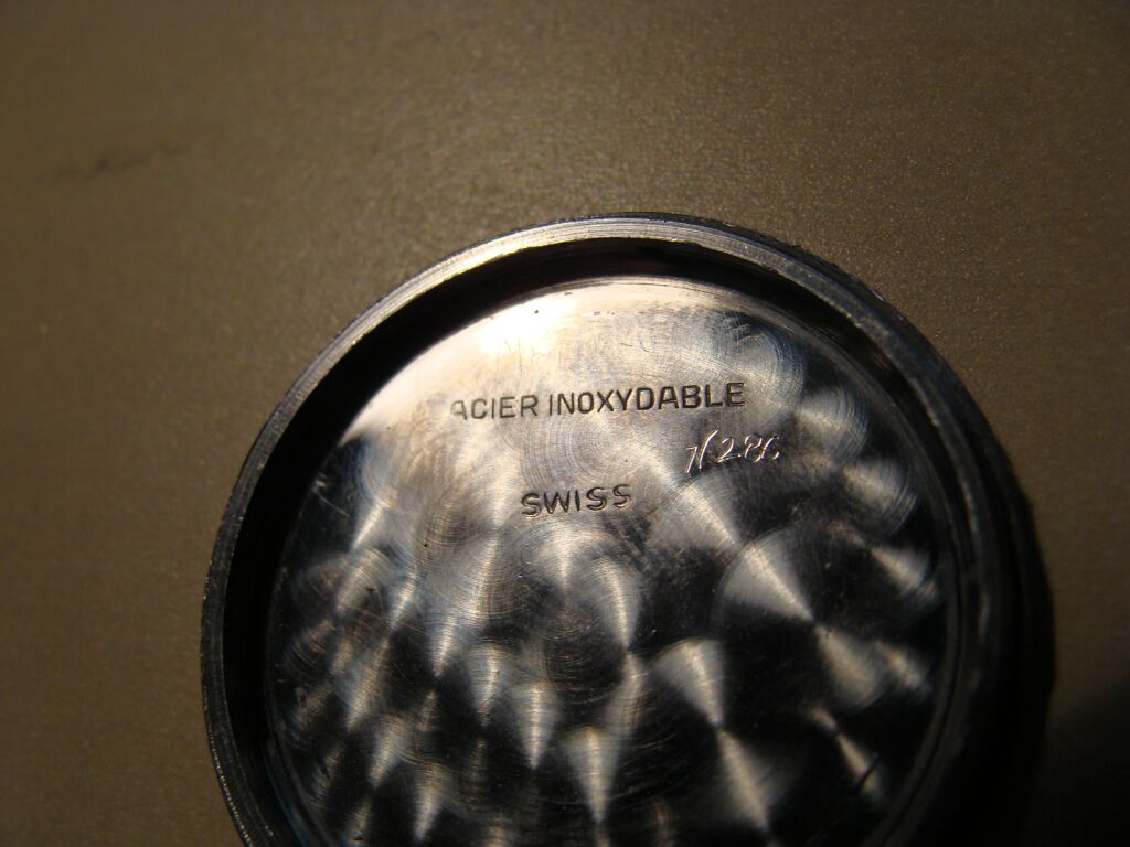

Po wewnetrznej stronie wieczka obok napisow "Acier Inoxydable" i "Swiss" jest rowniez delikatnie wyryte (ledwie widoczne) "N 286", prawdopodobnie dopisane przez jakiegos zegarmistrza.

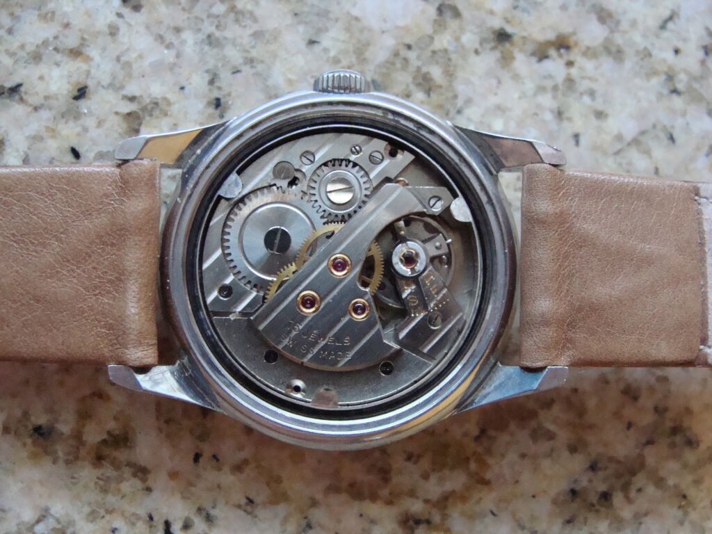

Czy ktos na podstawie zdjecia mechanizmu jest w stanie cos wiecej o tym werku powiedziec? (przepraszam za jakosc zdjecia)
Dodatkowo chcialem spytac czy waszym zdaniem da sie jakos oczyscic ta tarcze i wskazowki czy lepiej to juz tak zostawic?
Jest to najbardziej prawdopodobnie mechanizm AS 1194 z roku około 1945.
Tarczę lepiej zostawić, a wskazówki można dać wypełnić nową masą święcącą.

No, AS na pewno, sprobuj zmierzyc srednice mechanizmu (nie zegarka!), to moze jeszcze sie cos uscisli.
Mechanizm w Twoim zegarku jest ponadprzecietnie wykonczony (paski genewskie i kamienie w szatonach).
Średnica jest czasem pomocna (tutaj powinna być 25.6mm) , ale lepiej niech poszuka numeru kalibru na mechaniźmie, najcześciej wybity jest pod balansem, albo pod tarczą. <_<
