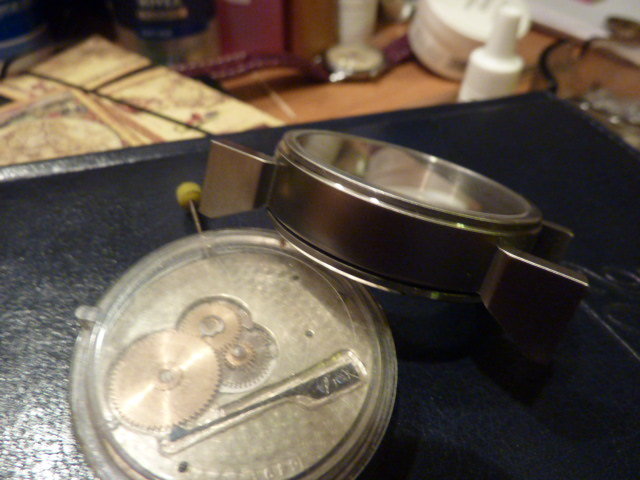

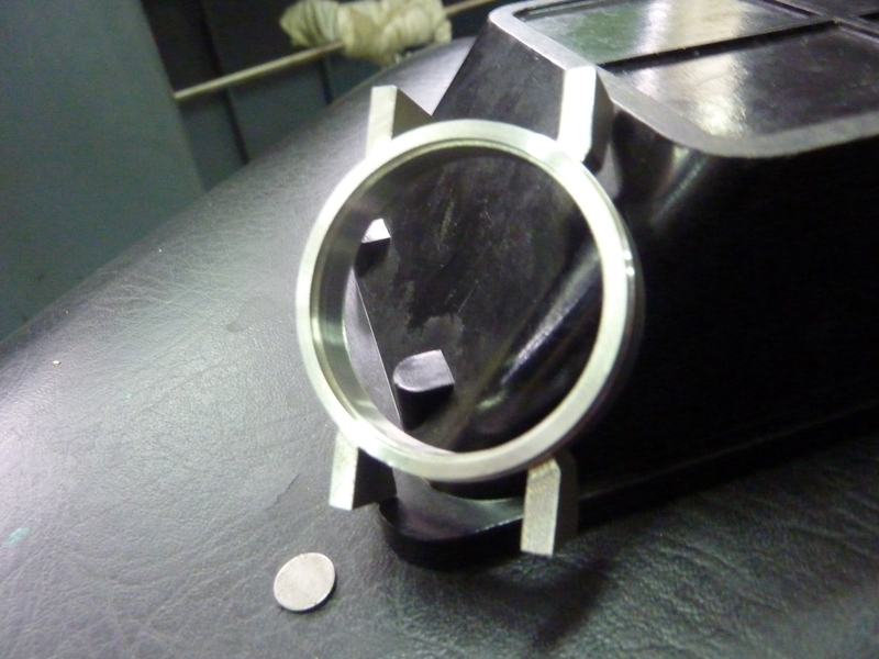

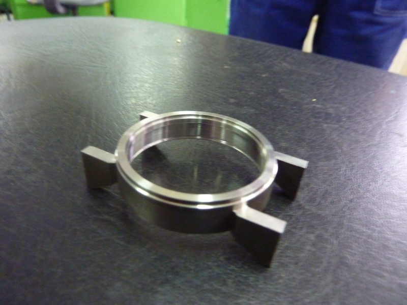

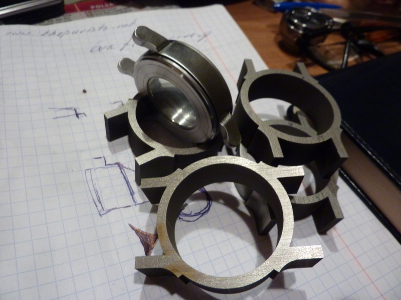

Średnica koperty 42mm . Jeśli można prosić o opinie co do koperty byłbym zobowiązany :)
Pawle, koperta pierwsza klasa. Zastanowiłbym się tylko nad sfazowaniem krawędzi zewnętrznych uszu.
_________
Klaudiusz
Pawle, gratuluję. Tak jak napisał Klaudiusz, dobrze by było gdybyś sfazował końcówki uszu ale też na wysokość, ponieważ ten okrągły kształt nie wygląda dobrze.Tak jak w starej Omedze Constelacji PiePan. Choć z drugiej strony to zależy jaki charakter będzie miała tarcza.

Postanowiłem już odkładać pieniądze na zakup egzemplarza. ;) Muszę się zgodzić jednak, że końcówki uszu od strony paska wyglądają ciut nieproporcjonalnie ciężko w porównaniu do tych przy korpusie koperty. Możliwe wyjścia: 1) fazowanie 2)niewielkie zmniejszenie końcówek uszu 3)zwiększenie wysokości końcówek przy korpusie, tak aby sięgały bliżej górnej krawędzi korpusu albo 4)jakiś wariant pośredni między nimi... Cały czas trzymam kciuki!

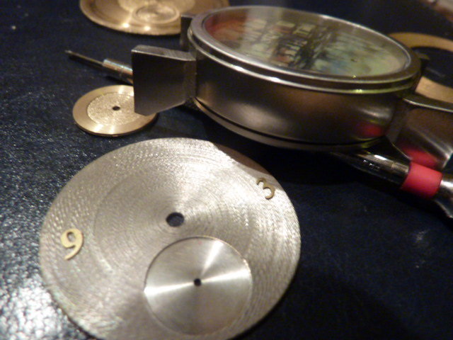

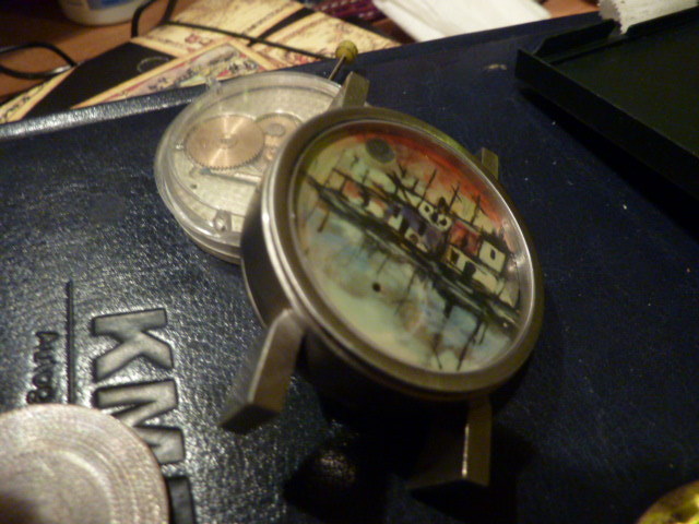

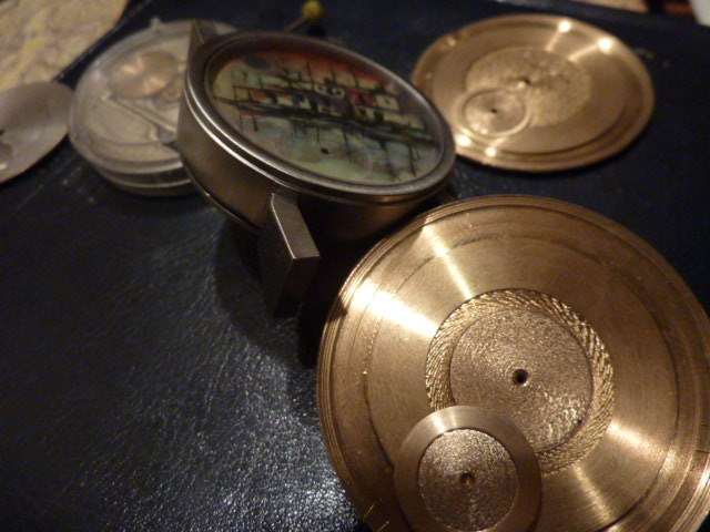

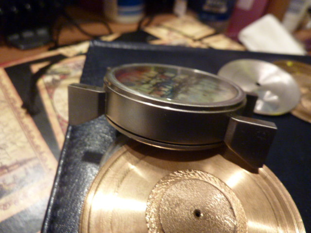

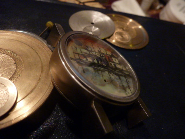

Kilka fotek koperty nadal jest to prototyp a prace będą posuwały się nadal choć w żółwim tempie :)
Najważniejsze, że prace idą do przodu. Choć już się nie mogę doczekać efektu końcowego. Głowa do góry.
Rafał
WOW pięknie,
bardzo mi sie podoba ta kperta już na tym etapie :) ,
może i powoli ale zawsze do przodu, a efekty coraz ciekawsze,
czekamy na więcej.
I zdjęcia nie na kolanie tylko porządne proszę robić, z namaszczeniem , tak jak zegarek:D ,
bo kiepskie trochę wyszły :) :)

Przy tego typu tarczy, bardzo barokowej i przy tej kopercie widziałbym masywne, zawinięte obło uszy na wkręcany teleskop. Podobnie jak w wielu modelach Chronoswissa. W Twoim chyba również są takie. Poza tym ten typ regulatora determinuje zastosowanie takich a nie innych uszu- po prostu mu pasują, co zresztą już dawno odkryło wielu producentów klasycznych regulatorów.
podpisuję się obiema rencyma.
Może i niektórzy stwierdzą, że takie uszy są "rżnięte" ale jest jak mówi Biblio: inne po prostu nie pasują!
powodzenia!
Paweł, zacznę od tego że Twoje projekty są świetne, bardzo się cieszę że mogłem je obejrzeć na spotkaniu w Zgierzu.
Co do uszu to uważam podobnie jak Leszek i Piotrek.
Buran Sibir (Darek ma takiego) ma takie uszy i ja uważam je za idealne - zdjęcia: http://www.gmtforum.pl/forum/index.php?topic=39.0
