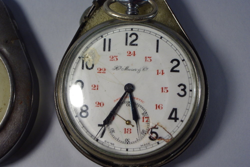

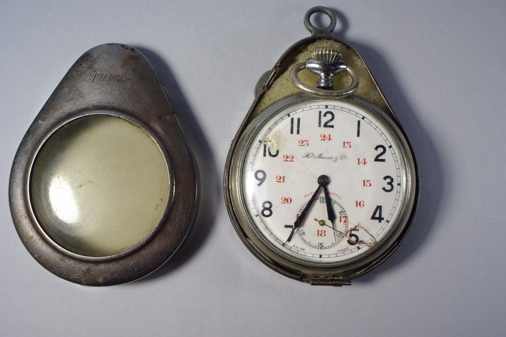

Rzućcie okiem na tę kieszonkę i może ktoś by powiedział o niej trochę: z jakiego okresu pochodzi, jaki to mechanizm, co oznacza napis na futeraliku "Primus"
Czy to był zegarek dla kolejarzy?

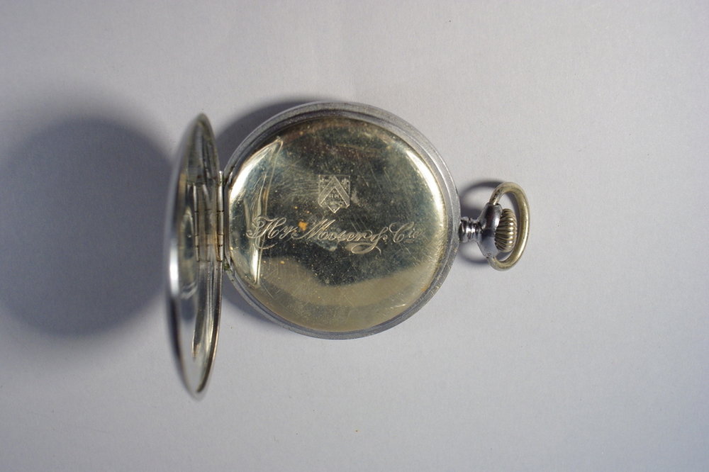

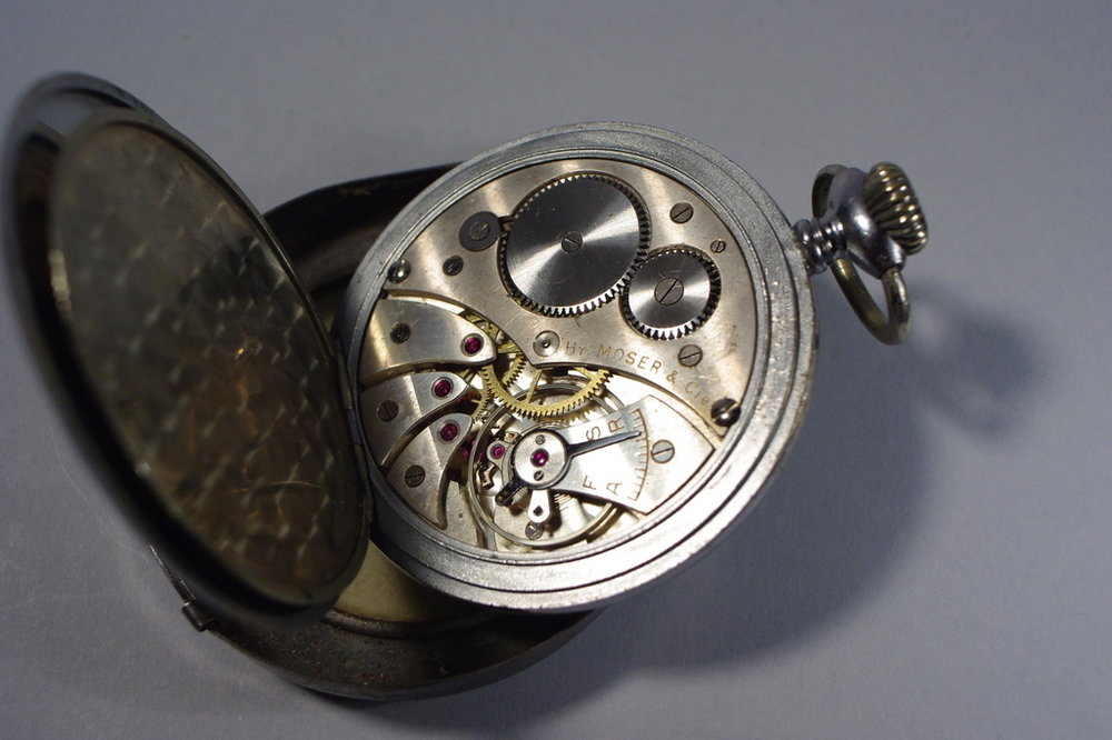

Hmm... Nie mogę znaleźć na razie tego mechanizmu, a nie jest to typowy mechanizm Hy Mosera i z tego powodu nie mam tez pojęcia z jakiego okresu pochodzi. Na tych zdjęciach wszystko niby wyglada ok, ale nie wiem, czy przy bliższym przyjrzeniu się w naturze nie wyszło by inaczej. No bo koperta jest na pewno Mosera, tarcza też, ale jakby starsza nieco, a mechanizm może być Mosera, bo oprócz swoich stosował on równiez cudze.
Napis na futerale może znaczyć wiele (nazwa wytwórcy futerału, nazwa sprzedawcy, pośrednika...), bo to nie jest komplet z zegarkiem, tylko raczej tak jak na przykład etui do okularów, jest dodany przez sprzedawcę zegarka.
A zegarek mógł być dla kolejarzy, ale niekoniecznie, bo nic na to konkretnie nie wskazuje.

Dla mnie to "zwykły" Moser.Stosowany powszechnie m.in.w górniczych zegarkach jubileuszowych,rozdawanych w głębokiej komunie.Nie zdziwiłbym się gdyby się okazało , ze był stosowany przez kilkadziesiąt lat.
Zwykły w odróżnieniu to zacniejszych i wcześniejszych mechanizmów Mosera z okolic przełomu wieków.

Klasyczny sluzbowy moser z konca lat 30-tych,bedacy w glownej mierze na wyposazeniu armii czerwonej, co nie znaczy ze model nie mogl zostac zaodoptowany do koleji.Primus to po prostu producent etui do kieszonek.Producent umieszczal ja w 2-ch miejscach z przodu nad szklem i z tylu wraz z rozmiarem etui np:22

Przyjrzyjcie się tym dwóm zegarkom Moser z aukcji Allegro, tarcza jest uszkodzona dokładnie w takich samych miejscach jak w zegarku o który pytałem w poście. Na godz 5 i 10. Czy to przypadek, czy coś na te miejsca tarczy oddziałowuje?

Taa... oddziałowuje zygormistrz papudrok. Tam są nóżki przy pomocy których tarcza jest przymocowana do werku i przy wyjmowaniu tarczy na siłę emalia odpryskuje najczęściej w tych miejscach.

Oba te zegarki mają mechanizmy Hy Mosera...
No widzisz, chwila nieuwagi albo niechlujstwa zegarmistrza- ślusarza i prawie stuletnią tarczę szlag trafia. Nóz się otwiera w kieszeni. :(
