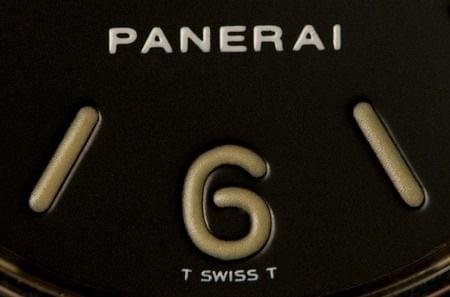

Literki przy napisie SWISS MADE na tarczy zegarka
Pamiętam, że był już gdzieś poruszany ten temat na forum (a może na GMT?) ale przy pomocy szukajek nie mogę nic znaleźć. Jeśli autor tematu albo osoby piszące w nim mogłyby pomóc mi w dotarciu to prosiłbym o link. A jeśli nie to ponowię pytanie.
Co oznaczają dokładnie litery występujące przy napisie SWISS MADE na tarczach zegarków? Spotkałem się z T, L, i SL a także napisem bez literek po bokach. Z tego, co pamiętam, były to oznaczenia mas świecących umieszczonych na tarczy, L - Luminova, SL - Super Luminova, T - ??? Może jakieś inne też są?
Dobrze kombinuję?

T - jest od trytu, można spotkać na zegarkach Balla. Ball też stosuje czasami oznaczenia T25 - nie wiem, czy ma to jakieś specjalne znaczenie.
Gość Wywiad
To oznacza ilość trytu. W przypadku T25 jest mniej trytu niż przy oznaczeniu T.
T25 - do 25 mCi trytu
T - od 25 do 100 mCi trytu
Ok. Dzięki Panowie za podpowiedzi. A Napiszcie mi jeszcze, czy spotkaliście się jeszcze z zegarkiem, który przy SWISS MADE nie ma żadnej literki, a świeci?
Bo ostatnio właśnie miałem taki przypadek, że zegarek miał samo SWISS MADE a miał wskazówki pokryte masą świecącą. Czy te literki odnoszą się tylko do tarczy?
Tak, szczegolnie te starsze.Wskazowki sa wypelniane masa fosforowa.Mozna tez spotkac oznaczenie R(masa na bazie radu),jednak rzadko ona wystepuje w zegarkach szwajcarskich.
Troche inaczej oznaczenia są opisane na http://www.fhs.ch/en/faq.php
T- mniej tritium (tryt) niż 7,5 mCi (zwykłe zegarki)
T<25- mniej niż 25 mCi (zegarki specjalistyczne np. dla nurków)
L- luminescencja o niskiej emisji swiatła
Pm- prometium (promet)
Pm 0,5- (zegarki spacjalistyczne)
