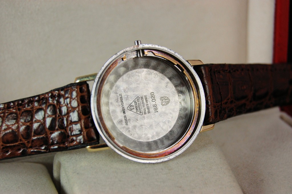

Piotrze nie masz racji ta koperta ma właśnie zakładaną osobną złota ramkę czyli tak jak poniżej na mojej koperta tylko ramki nie mam obfoconej
sopocki antyk zrobiła taką samą fotkę tylko z złożoną właśnie złotą ramką
poniżej jego fota

szkło z wewnętrzną lunetę czy tam zbrojeniem jest wciskane w kopertę na to nachodzi właśnie złota osobna ramka , wałek łamany i mechanizm wyciągany od góry poprzez przesunięcie tego pierścienia segera który widać dookoła stalowej koperty
sopocki antyk na foto ma ten pierścień blokujący zdemontowany

A więc Panowie dziś z rana rozmonciłem :) trzy różne omesie wszystkie w takich samych kopertach o jakie tu wojujemy (myślałem że mam cztery a okazało się że mam pięć tych zegarków ale to mniej ważne )wybrałem trzy tak by każda była stosunkowo inna co widać zresztą po numerach wewnątrz kopert
1 Seamaster DeVille manual różowe złoto/stal
2 Seamaster DeVille autoamt gold/ss
3 Seamaster automat gold/ss
żaden z moich zegarków nie ma nic nabite między uszami na pasem
bezele zawiozłem z rana do złotnika ...zostawiłem ..odebrałem około godziny 14 i tak ....
do rzeczy w zasadzie jak już wczoraj pisałem wyniku byłem na 100% pewny , bo tych zegarków prze moje łapy przeszło już z ponad pół setki :D
pierścienie jak widać z dołu podtoczone i co najważniejsze są jednolite , jednobarwne , jedne z bezeli ma dość wyraźne uszkodzenie ubytek jak widać też jest w tym samym kolorze
Jak wczoraj pisałem i zamieszczałem też foto bezel kryty złotem czyli GOLD CAP jest zupełnie inny i od spody stalowy
i Panowie to widać nie trzeba tego potwierdzać
Myślę że obfociłem to co trzeba przepraszam tylko za jakość bo foty robione " na kolanie " :) nie miałem czasu klamorni wyciągać :)
