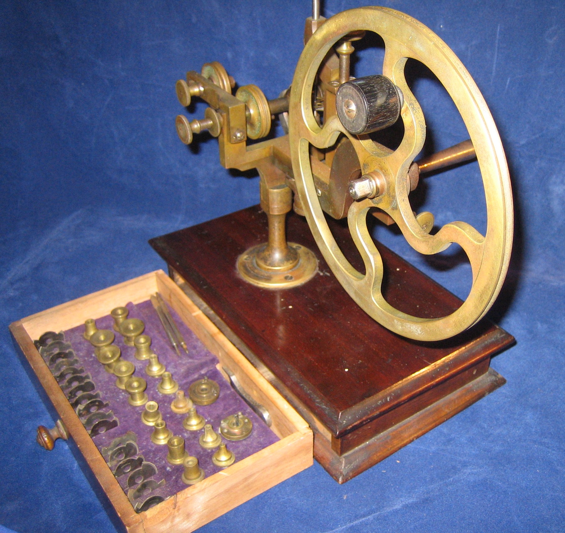

kilka pytań o starym przyrządzie zegarmistrzowskim

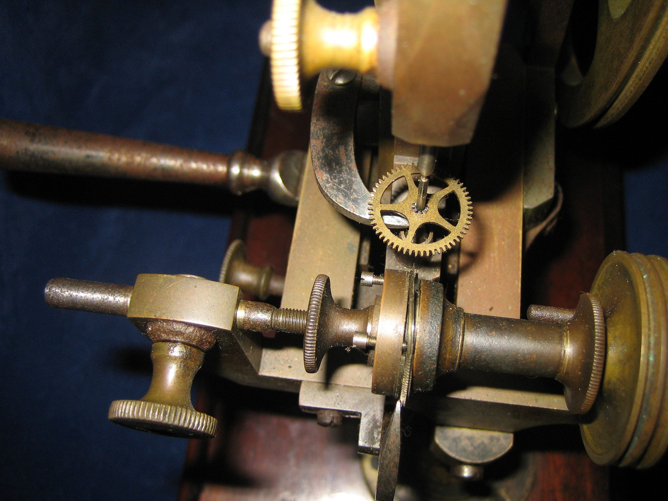

Jak w temacie proszę o odpowiedz na nurtujące mnie pytanie dotyczące tej frezarki :)
Czy to z całą pewnością jest frezarka ?
Czy przy pomocy tego urządzenia można skopiować koło zębate - głównie mechanizm zegara ściennego ?
Czy przy pomocy frezów zawartych w tym komplecie mogę wykonać ( kopiować ) wszystkie - prawie wszystkie kola zębate w takim mechanizmie ?
A może ktoś ma jakieś urządzenie "teraźniejsze" którym można kopiować koła zębate podkreślę KOPIOWAĆ nie dorobić. I może przy okazji jakieś zdjęcie.
Proszę o wyrozumiałość i odpowiedzi na pytania.

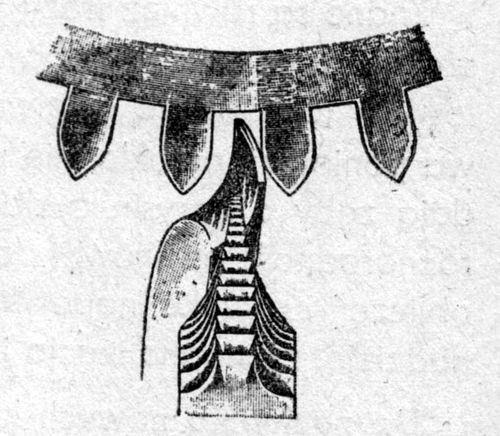

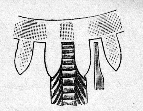

Niektórzy nazywają to kalibrownica. Na krążku należy naciąć piłką rowki o szerokości wrębu, na innej maszynie. Potem zakłada się taki krążek na kalibrownicę i jedzie tym specjalnym frezem. Frez jednym fragmentem przesuwa sobie kolejny rowek a częścią frezującą kalibruje głowę zęba. Zazębienia zegarowe pracują tylko częścio zwaną głową zęba, od czubka do środka. Ponieważ takie frezowanie jest dokładne tylko trochę, to aby jeszcze poprawić podział stosowano frez Ingolda, którego zadaniem było poprawienie podziału i zarysu głowy zęba. Frez Ingolda pracował w ten sposób, że zazębiał się z kołem obrabianym. Ale to czasy chyba jeszcze księcia Józefa. Obecnie używa się normalnych frezarek podziałowych i obwiedniowych, które robią koło z krążka, lub krążków, używając freza modułowego i podzielnicy. Zestawy frezów w kalibrownicach wskazują na przeznaczenie do dorabiania kółek do zegarków kieszonkowych. Zębniki robiono ze stali zębnikowej. Najłatwiej dostępna jest dla amatora przystawka frezerska do tokarki.

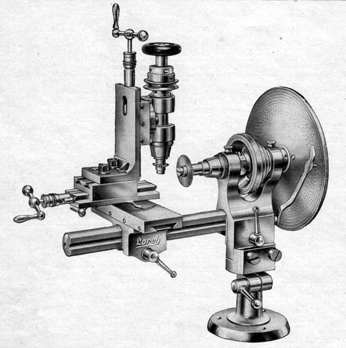

Trzeba mieć tokarkę, suport, na suporcie dodatkowy posuw pionowy, na tym pionowym posuwie wrzecionko, przy wrzecionku podzielnica, we wrzecionku krążek na koło, albo pręt na zębnik, we wrzecionie tokarki frez modułowy albo cykloidalny i już. t. 691 045 744

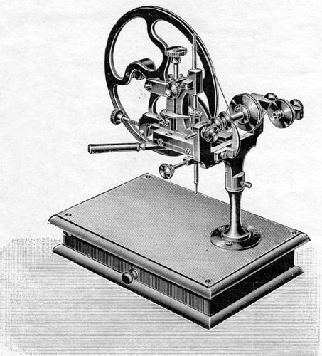

Frezarka to jest z całą pewnością, ale nie służy normalnie do frezowania nowych kół, tylko do poprawiania nowo wykonanych na specjalnej frezarce (starego typu), albo starych i zużytych. Wieniec starego zużytego koła klepało się młotkiem, albo w specjalnym przyrządzie i poprawiało się tą kalibrownica/welcarką, przez co koło było trochę cieńsze, ale uzyskiwało poprzednie wymiary.
Obecnie frezarki frezują z taka dokładnością, że do nowych kół kalibrownica nie ma w tej chwili żadnego zastosowania.
W zasadzie jest to już teraz maszyna raczej muzealna, a nie użytkowa.
Kopiarka to nie jest więc, więc skopiować się nie da. Można natomiast wykonać na niej koła metodą podana przez kolegę Safinowskiego, ale jest to metoda bardzo "chałupnicza" i może raczej służyć do dorobienia jakiegoś brakujacego kółka, jak nie ma innego wyjścia.
Nie. Patrz wyżej.

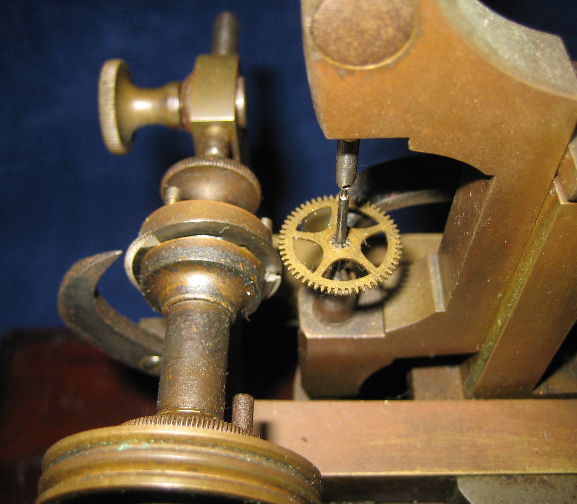

Kalibrownicą lub welcarką i służy ona jak nazwa wskazuje w zasadzie do kalibrowania/welcowania istniejących już kół, a nie do frezowania nowych, chociaz faktycznie mozna chałupniczo wykonać kółko zębate opisaną wyżej metodą.
Hmm... Kalibrownice występują w rożnych wielkościach, od miniaturowych, do wielkich gdzie koło napędowe ma na oko pewnie ponad 0,5m średnicy (nie mierzyłem). Zestawy frezów są też różne i te zestawy co widziałem to w zasadzie mogą służyć do kalibrowania kół od zegarków naręcznych do wiszacych czy nawet stojacych.

Frezem trzpieniowym wjeżdża się z góry po promieniu, koła nacinanego. Ważne jest dokładne wyważenie "frezarki" oraz silnika i odpowiedniej jakości narzędzie. W warunkach amatorskich łatwiej jest zrobić frez kilkupiórowy zataczany, ale tylko do uzębień zegarowych. Jak się taki stary frez obejrzy pod mikroskopem 200 razy to prawie wszystko widać.

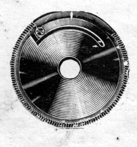

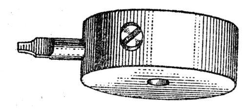

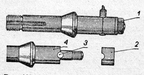

Frez do welcmaszynki to taki sam frez jak każdy inny, tylko że trochę mniejszy i na długosci 1/3 ostrza ma zamiast zebów prowadnicę, która jest zazwyczaj wycięta z (lub dodana do) tarczy freza i lekko odgięta w bok, a odgięcie to reguluje się śrubką (lub śrubkami). Sposób w jaki wykonujemy zwykłe frezy znajdziesz prawie w każdym podręczniku frezera, czy narzędziowca (kolega Safinowski z grubsza Tobie to naszkicował), a jak zrobić tą prowadnice domyślisz się gdy dokładniej obejrzysz frez. Zrobienie takiego freza bez odpowiednich maszyn (np. chociazby frezarka narzędziowa) i przyrządów jest niemożliwe, wiec znajomość technologii jest dla Ciebie w tej chwili bezprzedmiotowa.

Frezy, które widziałem były z jednego kawałka i nie widziałem żadnej śróbki, która by regulowała skok tego "slimaka". Muszę się zaopatrzyć z takowe frezy, to może część pytań sama się rozwiąże...

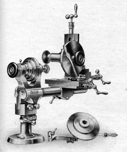

Tak sobie myślę, że welcmacynę można by z tokarki zrobić. W kłach mocujemy molestowane koło, w suporcie małe wrzecionko z frezem (to akurat mam z welcmaszyny), na koło pasowe, pasek z magnetowidu i cześć.
Tylko zostaje jeden maly problem- frezy...

Oczywistym jest, że welcmaszynka to raczej ozdoba, aczkolwiek znam rzemieślnika, który jej używa i kupuje frezy po ponad 300zł/szt. Widziałem u niego 3 roczaje frezów. Pierwszy to ten, co widziałem na poczatku bez śrubki, 2 ze śrubka jak na fotce i taki pospolity, ale scięty jak w welcmaszynie. Ponoć sam cobie zeszlifował normatywny frez.

Hmm... Wprawdzie mam frezarkę produkcji szwajcarskiej, która pracowała przy zegarkach, ale czy ona jest zegarmistrzowska, jak waży jakieś 300kg? ;) Fortunki też nie mam, chociaz moja tokarka posiada pionowy suport i podzielnicę zakładaną przy wrzecionie i od biedy można by ją tam użyć. W ogóle maszyny o wielkości typowej dla zegarmistrza, to służą u mnie do kolekcjonowania i ozdoby, a pracują nieco większe, takie posrednie między produkcyjnymi a zegarmistrzowskimi.
Schody się zaczynają gdy trzeba przyszłe koło w suporcie zamocować... Pod każde koło robić mocowanie jest zwyczajnie upierdliwe i zjada cały dzień...
Zmajstruj sobie trzpienie frezerskie (wystarcza dwa trzy o najbardziej potrzebnych średnicach), na które będziesz zakładał od razu pakiet okrągłych blaszek mosiężnych, tak że wyfrezujesz od razu po kilka takich samych kółek. Coś podobnego do tego, ale przystosowanego do Twojego mocowania:
