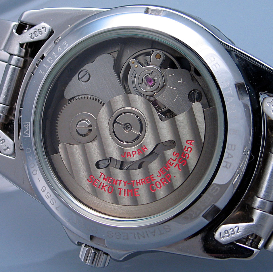

........!!! 0 #34 Napisano 17 Stycznia 2010 A co możecie powiedzieć na temat mechanizmu 7S55? 0 Udostępnij tę odpowiedź Odnośnik do odpowiedzi Udostępnij na innych stronach
