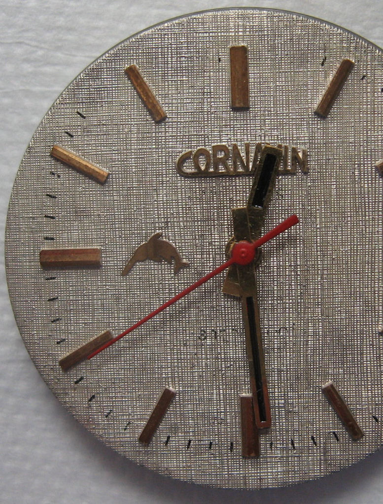

Wypełnianie wskazówek ?
Ferdynand Kiepski mawiał w takim wypadku "no i gitara!" :blink:
Serio - wg mnie bardzo dobrze wyszło. Gratulacje!
pokaż jeszcze całość,w szerszym ujęciu..
Ekstra efekt, a te wypełnienia są trwałe? Jakoś nie chce mi się wierzyć że to rozwiązanie powiekuje... obym się pomylił :]

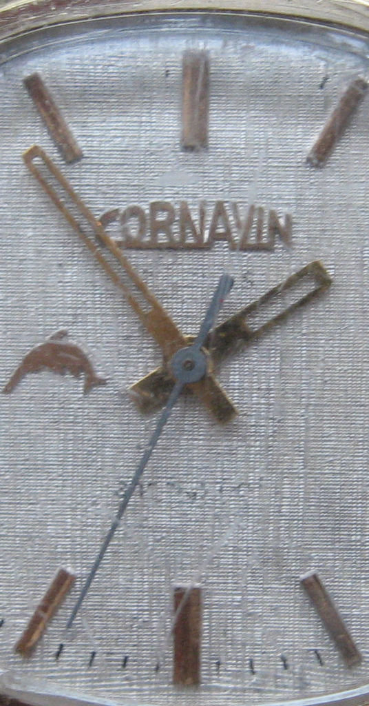

Wskazówki powinny być wypolerowane i ewentualnie złocone. Nasadzone na patyczek maluje się farbą od spodu, aby z wierzchu był widoczny tylko czarny pasek przez środek. Tak się maluje, aby zakryć od spodu farbą cały kanałek, tak jak jest to zrobione w fabrycznych wskazówkach.
Czym najlepiej wypolerować aby nie usunąć złocenia? Pastą polerską bałem się ale chyba nie potrzebnie.
Malowałem od spodu zatkniętą na wykałaczkę (podejrzałem jak to fabryka zrobiła)
W tych zegarkach nie stosowano świecących wypełnień, tylko zwykłą farbę, wiec jesteś blisko smile.gif Jedyne co kłuje w oczy to to, że otworek w sekundniku jest zaklejony farbą - zdradza to na pierwszy rzut oka, że malowany, ale wyszło Ci naprawdę bardzo dobrze.
 Właśnie dlatego potrzebne są mi ta cenne informacje na temat detali. Na samym końcu specjalnie pomalowałem środek jakoś dziwnie wyglądało bez ale teraz widzę ze się myliłem. Dzięki za podpowiedz teraz będę na to zwracał szczególna uwagę. Pozdrawiam i mam nadzieje ze dostane jeszcze parę takich kreatywnych uwag!!
