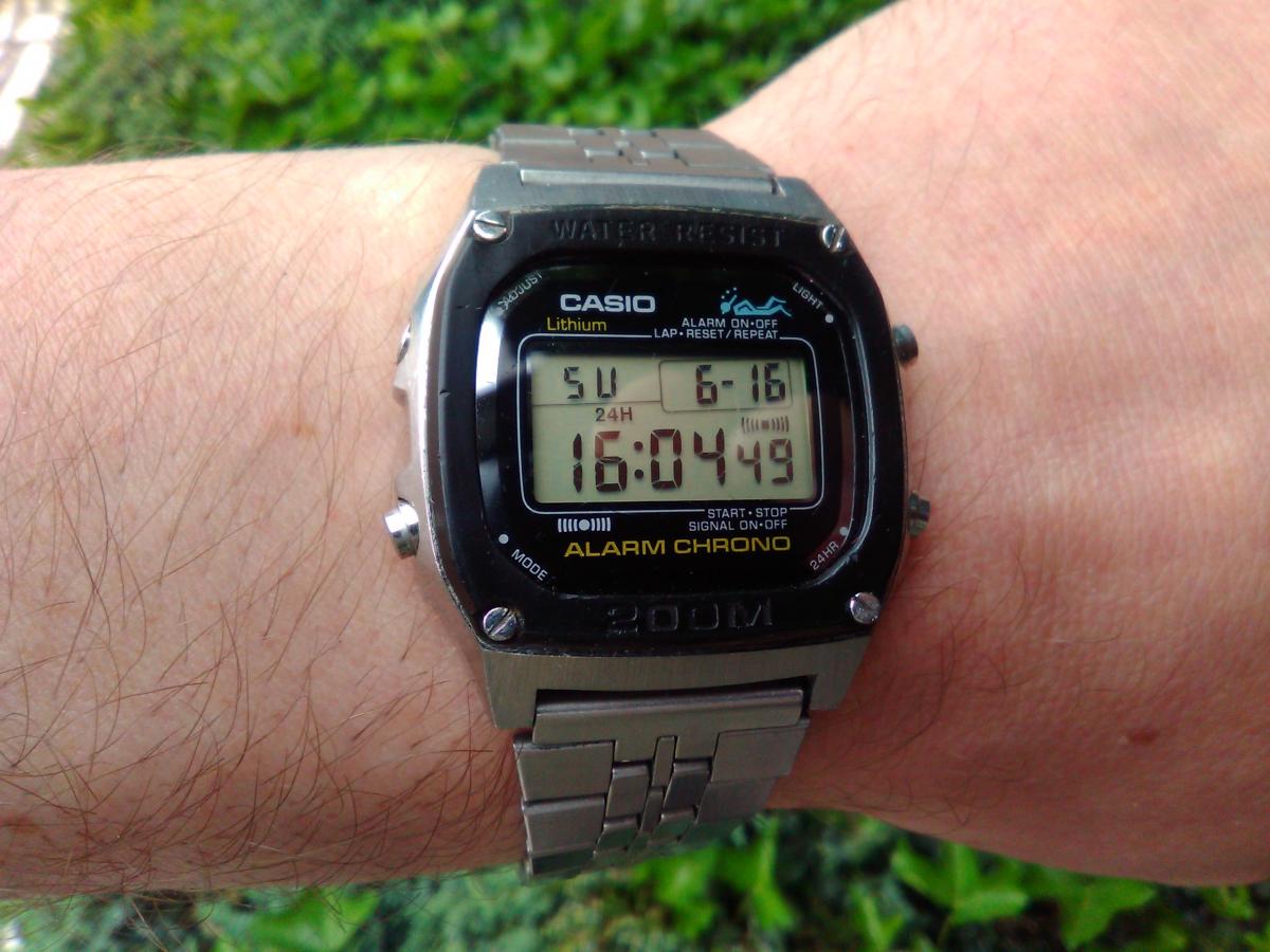

Tarmangani 39 #901 Napisano 26 Kwietnia 2019 1984r DW-2000 z paskiem od dw-1000. Oryginalnie był z bransoletą, którą mam w zestawie. Pierwsze solary casio z lat 80tych jak w-16, w-600, w-850, tw-7100Witam. Gratuluję - piękny i wiekowy piasek.Jakiej firmy akumulatorek w nim masz? Czy można odłączyć ten solar żeby chodził na normalnej bateryjce? 0 Udostępnij tę odpowiedź Odnośnik do odpowiedzi Udostępnij na innych stronach
acinr_PL 8 #902 Napisano 28 Kwietnia 2019 Z akumulatorkiem jest problem. Fabrycznie była tam japońska yuasa 920R 9.5x2.1mm akumulatorek nie do kupienia w dzisiejszych czasach.Robiłem próbę na akumulatorku Panasonica mt920 1.5V 5.5mAh. Akumulatorek daje radę ale jest jeden problem przygasają cyfry w trakcie włączenia lampki. Wina leży pewnie w jego małej pojemności (tylko 5.5mAh). Zastosowałem zwykła baterię o pojemności 45mAh i jest zdecydowanie lepiej. Zdaje sobie sprawę, że nie jest to dobre rozwiązanie ze względu na panel. Panel można odłączyć sam moduł ma sprężynki które stykają się ze stykami panela wystarczy te sprężynki zdemontować. 0 Udostępnij tę odpowiedź Odnośnik do odpowiedzi Udostępnij na innych stronach
Pawel.G7 2 #903 Napisano 29 Kwietnia 2019 Z akumulatorkiem jest problem. Fabrycznie była tam japońska yuasa 920R 9.5x2.1mm akumulatorek nie do kupienia w dzisiejszych czasach. Nie dam sobie ręki uciąć, ale bezpośrednim zamiennikiem akumulatorka/kondensatora Yuasa 920R powinien być chyba Panasonic CTL920F. Ma nieco wyższe napięcie działania niż MT920, bo 2,3V (zdaje się, że Yuasa też ma max. napięcie ok. 2V) i pojemność 7,7 mAh. Akumulatorek, który zastosowałeś ma napięcie max. 1,5V, a znamionowe pewnie ok. 1,2 V, więc nic dziwnego, że podświetlenie przygasa. 0 Udostępnij tę odpowiedź Odnośnik do odpowiedzi Udostępnij na innych stronach
acinr_PL 8 #904 Napisano 29 Kwietnia 2019 (edytowane) ooo dzięki za info. Z pewnością przetestuje powyższy akumulatorek. Robiłem na tym zegarku testy i generalnie zapodawałem na styki baterii napięcie od 1.2 - 3VZegarek dobrze znosił napięcie do 2.5V wszystko powyżej powodowało zbyt mocne wyświetlanie cyfr na lcd. Samo ładowanie panela solarnego mam sprawne gdy świeciłem światłem w panel solarny wówczas panel generował napięcie 1.4 - 1.6V. Problem w tym wszystkim jest taki, że nie znam żadnych wartości akumulatorka yuasa 920R, Casio rozkłada ręce na moje zapytania o źródło zasilania dla casio dw-2000. Edit:zajrzałem do "dotatasheet" tego akumulatorka ctl920f o ile napięcie podejdzie to znowu ma dość wysokie napięcie ładowania: 2.5V to 2.7V nigdy takiego napięcia nie uzyskam z tego panela solarrnego mi max pomiar wychodził 1.6V Edytowane 29 Kwietnia 2019 przez acinr_PL 0 Udostępnij tę odpowiedź Odnośnik do odpowiedzi Udostępnij na innych stronach
Pawel.G7 2 #905 Napisano 30 Kwietnia 2019 (edytowane) To jest znamionowe napięcie ładowania, ale będzie się ładował nawet przy napięciu w okolicach nieco powyżej 2,0V. Nie wiem jakie światło wykorzystałeś do pomiarów, ale bezpośrednie światło słoneczne potrafi podnieść napięcie produkowane przez panel o 1V, względem światła sztucznego. Sprawdź jakie napięcie będzie podawał panel przy bezpośrednim oświetleniu światłem słonecznym (nie przez szybę). Edytowane 30 Kwietnia 2019 przez Pawel.G7 0 Udostępnij tę odpowiedź Odnośnik do odpowiedzi Udostępnij na innych stronach
acinr_PL 8 #906 Napisano 1 Maja 2019 Test robiłem na szybko kiedy miałem go całego zdemontowanego. Świeciłem diodą LED ze smartphona prosto na panel dało mi wynik 1.4 -1.6V. Akumulatorek zamówiłem zrobię testy i zobaczymy. W osobnym wątku pisałem też o zmianie podświetlenia w tym zegarku. Teraz stosując napięcie powyżej 2V da szansę wsadzić diodę by równomiernie podświetlała cały LCD bo ta oryginalna żaróweczka to jakaś pomyłka w nocy ciężko odczytać godzinę. 0 Udostępnij tę odpowiedź Odnośnik do odpowiedzi Udostępnij na innych stronach
Pawel.G7 2 #907 Napisano 1 Maja 2019 Dioda LED z telefonu ma się nijak, to słońca, na słońcu pewnie będzie powyżej 2V 0 Udostępnij tę odpowiedź Odnośnik do odpowiedzi Udostępnij na innych stronach
Tarmangani 39 #908 Napisano 4 Maja 2019 Test robiłem na szybko kiedy miałem go całego zdemontowanego. Świeciłem diodą LED ze smartphona prosto na panel dało mi wynik 1.4 -1.6V.Akumulatorek zamówiłem zrobię testy i zobaczymy. W osobnym wątku pisałem też o zmianie podświetlenia w tym zegarku. Teraz stosując napięcie powyżej 2V da szansę wsadzić diodę by równomiernie podświetlała cały LCD bo ta oryginalna żaróweczka to jakaś pomyłka w nocy ciężko odczytać godzinę.Trzymam kciuki i życzę sukcesów, ja swoją niebieską wersję na razie w karton bez zasilania - czekam na wyniki 0 Udostępnij tę odpowiedź Odnośnik do odpowiedzi Udostępnij na innych stronach

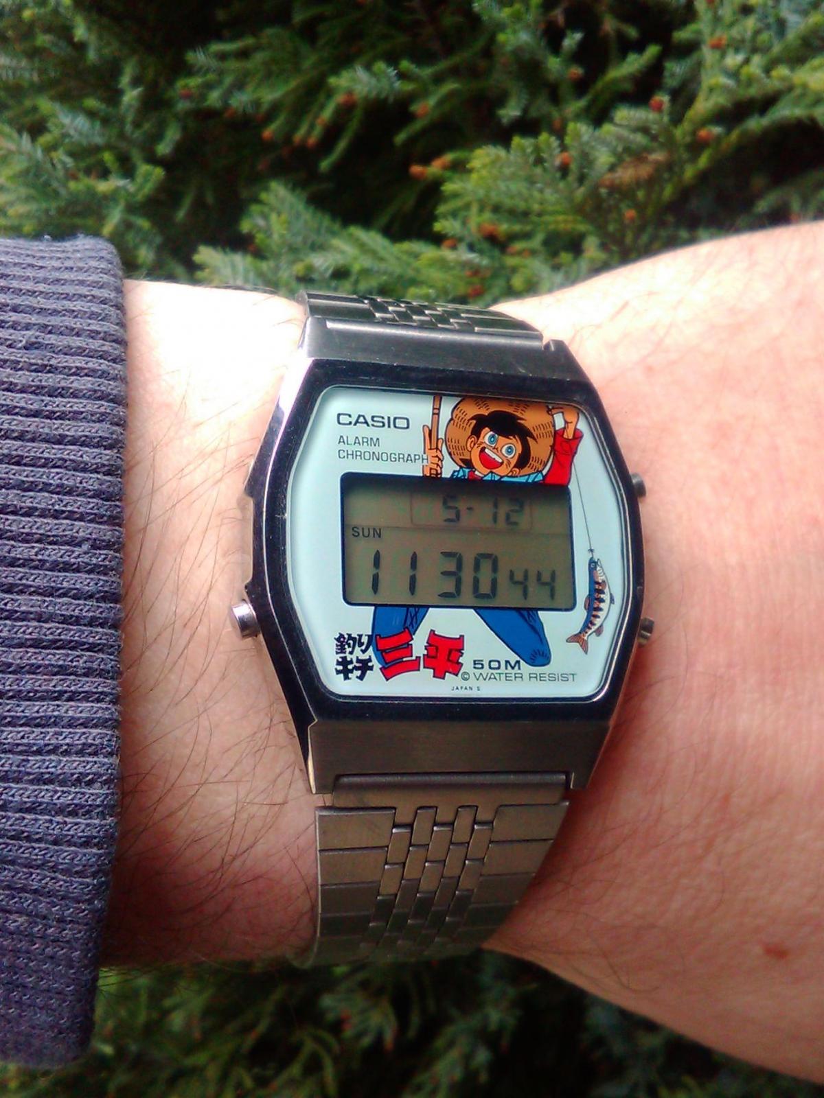

Tarmangani 39 #909 Napisano 12 Maja 2019 Noszony niedzielnie. Lata 80-te początek zapewne. Rybaczek z japońskiego anime z tamtych lat. 0 Udostępnij tę odpowiedź Odnośnik do odpowiedzi Udostępnij na innych stronach
Nurek200m 2 #910 Napisano 12 Maja 2019 Noszony niedzielnie. Lata 80-te początek zapewne. Rybaczek z japońskiego anime z tamtych lat. fisherboy.jpgPiękny model. Perełka poprostu! Wysłane z mojego SM-G900F przy użyciu TapatalkaLata 80-te, ukłon w stronę japońskiego anime z tamtych lat.casio anime.jpgNo poprostu, Bomba! Szkoda ale i dobrze że takich nie robią inaczej nie było by smaczku Wysłane z mojego SM-G900F przy użyciu Tapatalka 0 Udostępnij tę odpowiedź Odnośnik do odpowiedzi Udostępnij na innych stronach
