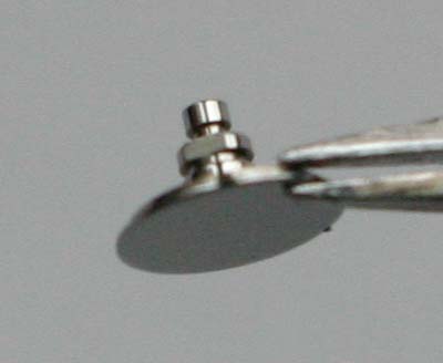

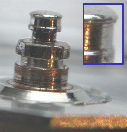

...otóż autor nie konserwował go przez 7 lat czego następstwem było 'zdarcie' mocowania wachnika:
...tak wygląda nowy element:
...ta usterka doprowadziła do dość znacznych luzów wachnika w płaszczyźnie pionowej co zaowocowało porysowaniem moska oraz dekielka (od wewnątrz)...

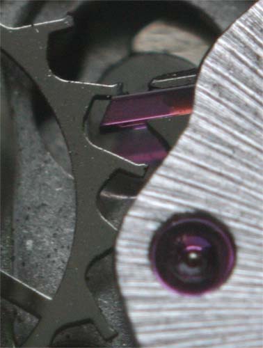

...oczywiście pewne elementy mechanizmu były brudne do tego stopnia, że mechanizm przestał działać:
...moje pytanie do szanownych zegarmistrzów: czy to reguła ,czy też wypadek 'przy pracy' z tą usterką... czy oliwienie tego newralgicznego punktu w tym mechaniźmie zapobierze w 100% uszkodzenia tego elementu?

Prawdopodobnie jeżeli zegarek byłby przeglądany i konserwowany w zalecanych okresach nigdy nie doszło by do takiego nadmiernego zużycia osi.
Być może zegarek w tym miejscu nie był (lub za mało był) naoliwiony przez co pracował na sucho. ROLEX nie jest produktem z kosmosu i w nim działają wszystkie ziemskie prawa fizyki tak same jak i w RAKIETAch ;) .
Czyszczenie zegarka to nie tylko usuwanie zanieczyszczeń pochodzących z zewnątrz koperty - to przede wszystkim wymiana całego zestawu oliw i smarów. (Napisałem zestawu bo zegarek oliwimy minimum 3 rodzajami oliwy i 2 rodzajami smaru - szkoda, że nie wszyscy zegarmistrze o tym pamiętają :? )
Zegarki wodoszczelne dobrej klasy utrzymują szczelność bardzo długo ale i tak należy je czyścić z zestarzałej oliwy i startego metalu wymieszanego oliwą i smarem.
W brudnym zegarku oglądanym pod mikroskopem widać "pastę" jaka tworzy się z resztek nie odparowanej oliwy kurzu i wytartego metalu.
To jest powód czyszczenia zegarka :idea:
Na tych zdjęciach widać oś już wyczyszczoną po to aby było widać jej zużycie - szkoda, ze nie ma fotki jak to wyglądało zaraz po rozmontowaniu przed czyszczeniem.
Jest również możliwe, że oś została wadliwie wykonana – za słabo wypolerowana lub słabo zahartowana. Trzeba wierzyć w to, że ROLEX dba o jakość stosowanych materiałów i to nie miało miejsca. 8)
