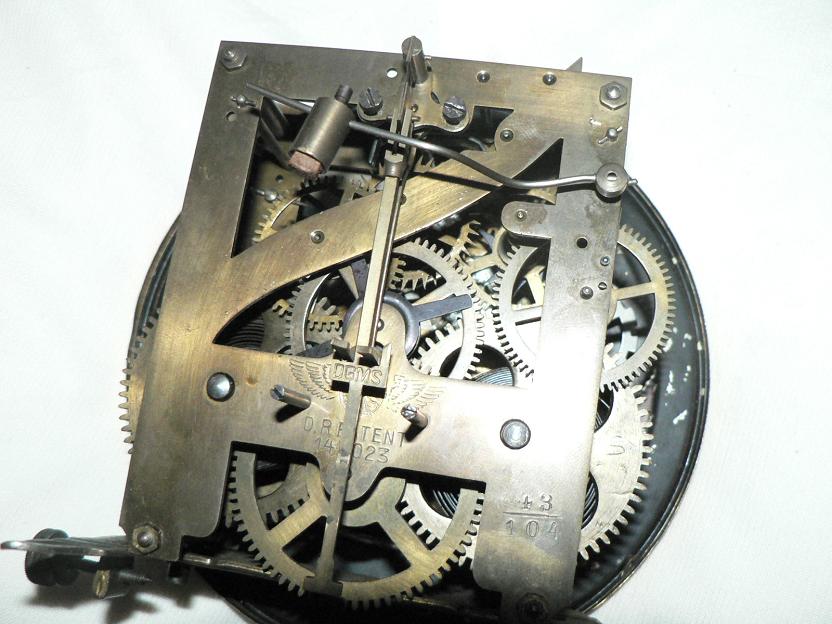

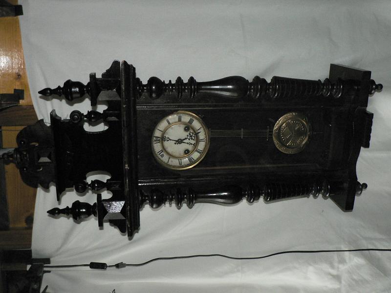

Zdobyłem piękny zegar i chcę go zatrzymać. Fascynuje mnie swoją urodą i chciałbym zdobyć jakieś dodatkowe informacje na jego temat.
Przede wszystkim interesuje mnie, z jakiego okresu pochodzi zegar i co to za producent, z jakiego kraju pochodzi.
Będę wdzięczny za wszelkie informacje. Zdjęcia się nie wyświetlają, więc wrzuciłem je na stronę.
Te zdjęcia powinny być lepsze http://www.aukcjoner.pl/gallery/002202323-DRGM.html#I5
Z góry dziękuję i pozdrawiam.

Szwabski (XX wiek) po skrócie oznaczającym zastrzeżony znak handlowy Rzeszy Niemieckiej. Widać tylko mikro miniaturki i to jedynie na podglądzie - sprawdź sam...
Edit:
A teraz lepiej... Kienzle, po 1899 roku (zastrzeżenie dotyczy widełek wychwytu)
PS. jak on ci się do kieszonki mieści (o dłuższym noszeniu na ręce nie mówiąc) ??

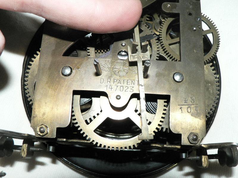

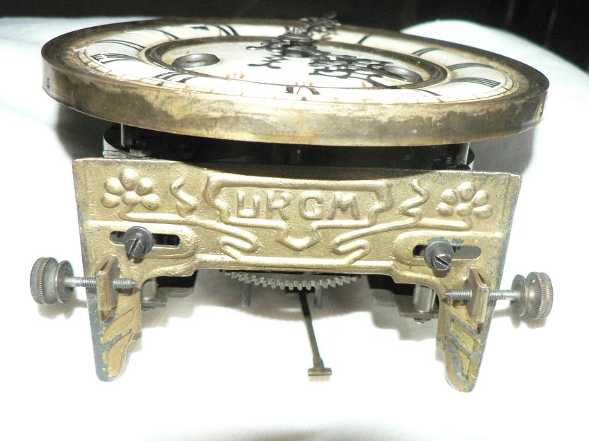

Jak już pisałem powyżej, to nie są sygnatury firm wytwarzających zegary:
DRP = Deutsches Reichs Patent -> patent RN
DGMS= Deutscher Gebrauchs Muster - > zastrzeżony znak handlowy RN
Takie oznaczenia znajdziesz na jakimkolwiek wyrobie, którego producent sobie je zastrzegł (wykupił).
Piotr

W międzyczasie zorientowałem się, że o tym, że to Kienzle może świadczyć logo ze skrzydałami - czy dobrym tropem podążam ?:)
Czy jest możliwe określenie dokładnego roku produkcji tego zegara ?
Dokładnie się nie da. Nie ma tabel datowania na podstawie numerów seryjnych dla tej firmy. Chyba ze zdobyłbyś wszystkie katalogi Kienzle z lat 1900 - 1925 mniej więcej i znalazł, kiedy taka skrzynia pojawiła się po raz pierwszy... Ze względu na emaliowana tarczę, skrzynię typu Freischwinger (albo wyłącznie u nas - Ślązak) obstawiałbym okres gdzieś do 1914 roku - góra 1920.

Do Piotra - zwróć uwagę na koło zapadowe - wg mnie szwarcwaldzkie ( bardzo słabo widać więc istnieje spore prawdopodobieństwo pomyłki ) ale nie na kołnierzu.

Koło zapadowe jest tu główna ciekawostką. Właśnie ono jest przedmiotem patentu nr 147023 zarejestrowanego dla firmy Schlenker Kienzle w październiku 1903 roku (umieszczenie przed przednią płytą mechanizmu) i tak widocznie oznaczonego. Daje to pewne podstawy do przybliżonego datowania. Nie spotkałem się, by oznaczenia DRP czy DRGM były wybijane na werku dłużej niż kilka - góra dziesięć lat od czasu ich rejestracji (zapewne wynika to z czasu ochrony patentowej...jak i kosztów zużywających się stempli <_< ).
