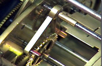

Wykluczyć nie można. Widać kołki - palety, mają one chyba półcylindryczny kształt, zęby nie są nachylone, więc jest to raczej wariant cofający...

kołki ,może niezbyt dobrze widać to na zdjęciu, są płaskie z łagodnie zaokrąglonymi bokami nie wiem jak to ma się do kontów ale kołek nie stanowi 1/2 cylindra
Pisałem "chyba"... Tak czy inaczej Brocot to najszlachetniejszy z wychwytów typu kołkowego właśnie.
Tak czy inaczej, ten typ wychwytu można rozpoznać patrząc nań raczej "z boku"...
Jeżeli palety kotwicy są zrobione z wycinków okrągłego kołka, to mamy na pewno do czynienia z wychwytem Brocota. Oczywiście samo zdjęcie powyższe nie pozwala na taka pewność.

Palety wykonane są z płaskowników czyli nie stanowią wycinka koła krawędzie krótszych boków są zaokrąglone .Posiadam zegar podobnej konstrukcj (koreański na zdjęcu podobno Kienzle) lecz tam kotwica kształtekm jest bardzo podobna a palety nie są w niczm osadzane tylko wykonane z blachy czyli kotwica to jedna całość. Muszę przyznac że zegar chodzi bardzo dokładnie i robi u mie za wzorzec.

Jest też wychwyt Brocota z płaskimi powierzchniami natarcia (bez powierzchni łukowatej), ale tak czy owak palety są jakby wycięte z okrągłego kołka. Przydałoby się lepsze zdjęcie, bo tak to tylko mogę poteoretyzować.

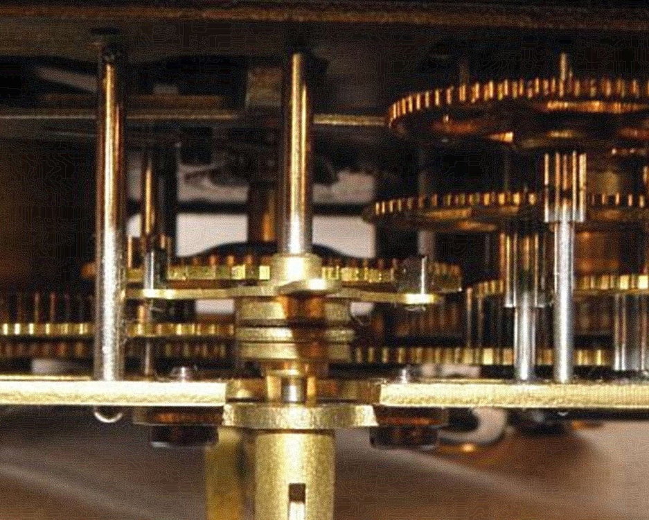

kupiłem zegar francuski z podobnym wychwytem w środę go odbiorę to wykonam zdjęcia i zamieszczę

Zamieszczone zdjęcie rozwiewa wszelkie moje wątpliwości.Kształt palety jest identyczny jak w zegarze ,który widziałem na aukcji. W Moim zegarze kotwica identyczna ale palety stanowią 1/2 walca o średnicy ok 3m. (zamalowana na rysunku to ta 1/2 walca)
Chylę czoło i dziękuję za pomoc
