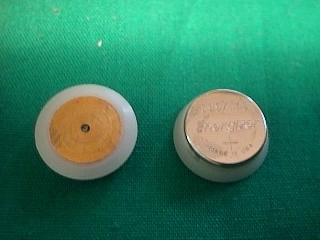

Problem ogniwa w kamertonie może występować z powodu jego wewnętrznej rezystancji a nie nominalnego napięcia. Generator kamertonu
jest dosyć prądożerny. Dlatego stosuje się do jego zasilania duże ogniwa pastylkowe o płaskiej charakterystyce rozładowania i małej rezystancji
wewnętrznej.
1.35V wskazuje na ogniwo rtęciowe. Niestety w UE chyba nie do dostania z powodu dyrektywy o niestosowaniu rtęci. Z punktu widzenia zasilania
generatora kamertonu byłoby optymalne. W to miejsce można by zastosować ogniwo cynkowo-powietrzne 1.4V o ile takowe istnieje w danej
obudowie pastylkowej (powinno być dostępne bowiem produkowane jest do aparatów słuchowych). Ma jednak mankament polegający na tym,
że czas użytkowania to maksymalnie 3-4 miesiące.

Witam, więc tak, Do zegarków Typu Tissot, IWC, OMEGA, TITUS, bazująych na ESA 9162/64 stosuje się obecnie baterie typu 344. Niekiedy nie trzeba regulowac mechnizmu indeksującego, ani obracać przeciwwagami na kamertonie. Do zegarków typu Bulova 214 i 218 powinno się stosować baterie 1.35V, których zamienniki można zakupić pod nazwą Accucell-1 lub 2. Są to baterie Energeizer z założoną płytką z jakimś elementem, plastikowym i mosiężnym dystansem. Mam fotki, ale muszę je umiescic chyba na jakims serwerze hostingowym, bo nie widzę opcji wklej.
Co do opcji z bateriami do aparatów słuchowych - cynkowo powietrzne, to sprawa odpada. Zegarek jest szczelny, a bateryjka potrzebuje tlenu do zachodzącej reakcji. Poza tym nawet jak zedrzemy folijkę i aktywujemy taką baterię i zegarek odpali, to wewnątrzzegarka zacznie się gromadzić gaz i reakcja zostanie wstrzymana na skute braku powietrza. Zakładając że zegarek będzie szczelny oczywiscie. Zauważyłem że na forum panują pewne tamaty tabu, jestem w stanie to udowodnić, ale nie chcę - nazwiska itp.

Wylane ogniwa, potrafią niestety, bardzo nabroić nawet w zegarkach kwarcowych bowiem elektrolitem zwykle jest ług. Co do płaszczyzny natarcia kamieni indeksowego i blokującego na zęby to byłbym dosyć ostrożny.
mam trzy zegarki z tym werkiem, wszystkie chodzą bez problemu na ogniwie Srebrowym 1,55V, jak zegarek chodzi za szybko to najcześciej powodem jest hamulec sekundnika - taka blaszka, ,która się ślizga o poliamidowej rolce na kole sekundnika - często ulega ono wytarciu a wtedy, niehamowana bezwładność mechaniki powoduje "przeskakiwanie" mechanizmu do przodu (paletka na kole indexowym nie ma takiego oporu, żeby zatrzymać idealnie co cykl pracy).

Accucell 1
Accucell-1 Battery New Accucell-1 Battery for model # 214 & 218 Bulova Accutron watches.
These batteries are the ideal replacement for the old Mercury # 387 & 343 Eveready batteries that were "original equipment" on the Bulova Accutron watches.
They were develoved and manufacuted by Gary Clark in California and have been 8 years in making according to Gary. The first Accucells were made with a miniture resistor to reduce the voltage of the # 395 Energizer Silver-Oxide battery (used) from 1.5 volts to the Bulova specificated 1.35 volts - which matched voltage of the original # 387 & #343 (Accutron) batteries.
Gary said many, many different resistors and such were tried, until the battery has finally reached what he call "perfection". The newest Accucell-1 batteries now have a miniture diode instead of the resistor which reduces the voltage, and according to Gary will effectively be "just right" for most of the Accutrons needing new battery power.
These batteries are very sensitive, and can be damaged if roughly handled....so please be careful when handling and inserting them into your Accutron watches.
Install the Accucell-1 with the positive side (of the battery) down into the battery compartment.
Many vintage Accutron watches are in need of a good cleaning (the movements get dirty and need new lubrubracation (over the years)......but the the Accucell-1 battery will often (but not always) run the watch - "right on time" without the extra expense of a complete overhaul. No guarantees on this - but I've had several Accutron model # 214's that ran OK with the old Mercury # 387-S batteries, but when the replacement # 387-S (1.5 Volts) battery was installed - the watch ran "fast" because of the "jump" in voltage.
Give these a try. They will correctly power your Accutrons and they will not harm your watches, (as is the case with some of the Zinc-Air Hearing Aid batteries - that were touted in the past as being the "correct" battery for Accutrons - You should never, never use a Zinc -Air battery, as they can pretty much ruin your watch movement in short order ........
The new Accucell-1 (or the # 387-S ) is the proper battery to use and by using the Accucell-1 you just may save yourself a costly overhaul on your Accutron - and they may be "just what the Doctor ordered", to correctly power your Accutron watches.
However your vintage Accutron watch needs to be in good working condition to use the new 1.55 volt replacement batteries with good success.
If your watch needs to be adjusted, cleaned, or serviced, then the new replacement batteries may cause your watch to run too fast, & or not to keep "good time".
Battery Replacement Chart Watch Model Old Battery Replacement Battery 214 387 387S 218 343 344 219 343 344 221 388 329 230 343 344 224 343 344

Wszystko Panowie fantastycznie, nie mniej jednak lepiej sprawdzcie - posiadam dwie baterie Accucel - produkt jest ok, nawet go rozpracowałem - ten element na płytce drukowanej pod mosiężnym krążkiem to dioda zenara na napięcie około 1.3V. Ja mam nastepujący problem - werki OMEGA 1250 nie działają po włożeniu tej beaterii, przynajmniej moje dwie sztuki bateryjek, ale sprawdziłem dokładnie i nie mogę tego odpalić. Nie mniej jednak moje wszystkie Bulovy działają.
Pozdr.
S.
IMGP0196.JPGNa tej mi smigal ok, a do omegi bedzie taka jak w tabelce do 218 - teoretycznie powinni byc ok
to samo ludzie podja na forach
http://mb.nawcc.org/showthread.php?t=9917
