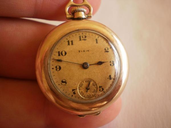

A ja zafundzieliłem sobie taki niepozorny damski wisiorek. ;)

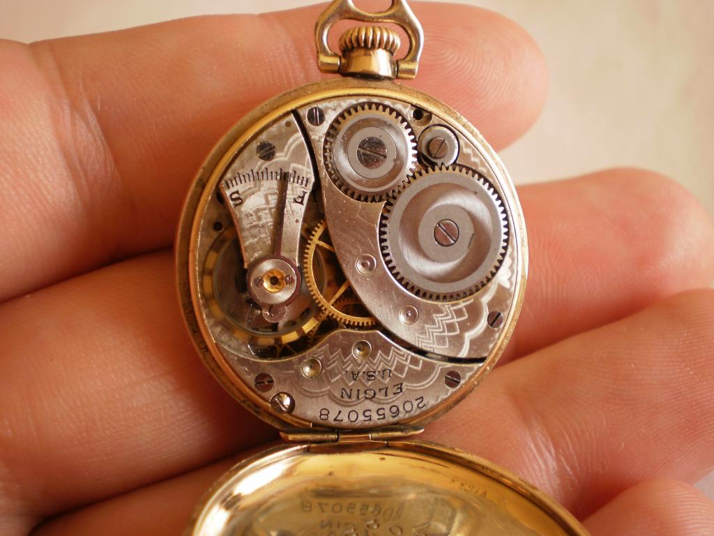

Przyczepiony na korkowej tablicy w arbajcie dzielnie tyka trzymając idealnie nastawiony czas zgodnie z patefonem (kompem).  :)  Co prawda tylko w pionie, bo w pozycji horyzontalnej się potyka i ma trudności z odmierzaniem czasu do fajrantu.  Ciekawe coś ma ze mnie, też lubię poleżeć i nic nie robić.  :D  Ciekawe co jej może dolegać, że traci swój rozmach? :(

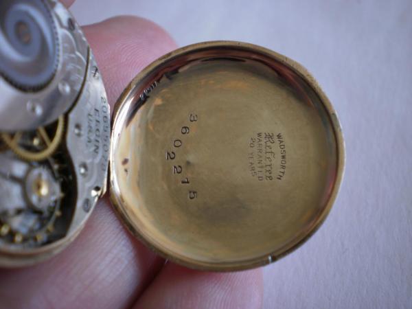

Złocona, prosta w swej formie koperta z gwarancją na 20 lat przetrzymała do tej pory bez przetarć.  Widocznie zawieruszając się wśród damskich precjozów na lata.
Oczywiście werk jak u elgina z pięknym sznytem. Lico "damesy" w kolorze starego złota pozostaje naturalnie przy prószone biegiem czasu.

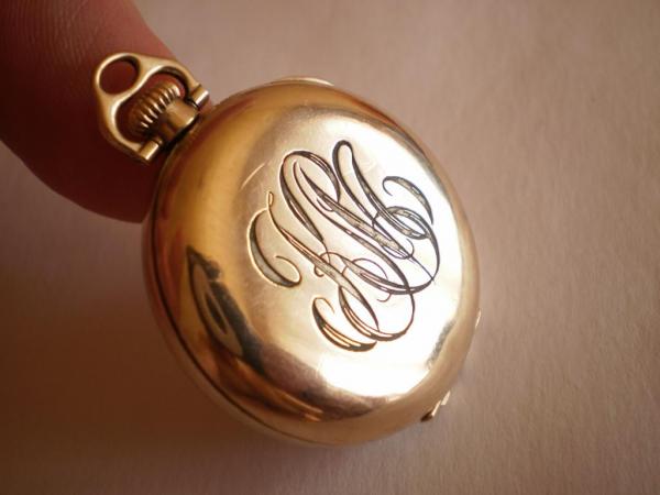

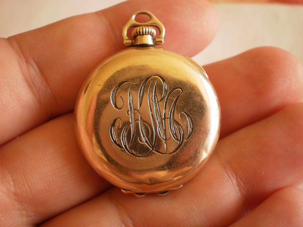

Z tyłu na deklu piękny "grawer" z inicjałem KM.
To też można określić tą "kobietkę", iż piękna, prosta ale z jaki sercem! :)
Fotki jeszcze poprzedniego właściciela, myślę że wybaczy?
