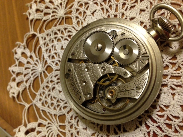

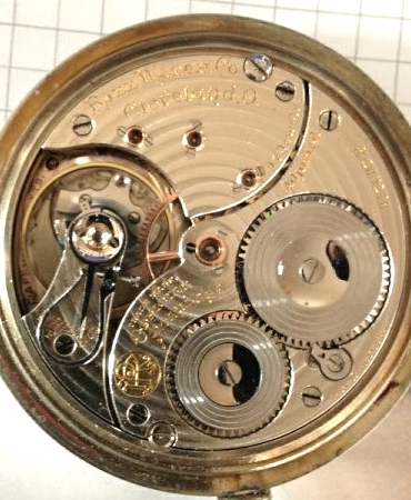

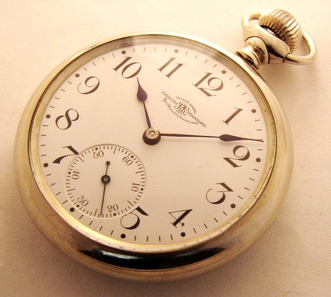

Zachciało mi się RR grade'ów, to sobie nakupiłem Balla - niedawno tu pokazywanego. Najtańsza z wersji 'Official Standard', 17 kamieniowa w niklowej kopercie, z mechanizmem wyprodukowanym przez Walthama. Taka tam pospolita maszynka, praktycznie stale dostępna na zatoce, ale jak wiadomo, zegaki kolejowe obowiazywały bardzo surowe normy, które zatem ten zegarek musiał spełniać. Ku mojej uciesze - stan techniczny zegarka okazał się niemal idealny. Wynalazłem wprawdzie drobne pęknięcie kamienia centralnego, ale poza tym - top. Balans jest płaski i chodzi równo, co świadczy o tym, ze i oś i koło jest idealne, pomimo śladów wielokrotnego serwisowania (czyli najpewniej wielu lat ciężkiej pracy). Wychwyt brzmi pięknie, i słychać jedynie cykanie wychwytu. Ani śladu dodatkowych odgłosów świadczących o uszkodzeniach czy zużyciu. Kello na wykresie pokazuje idealne cyknięcia, wszystkie takie same, bez dodatkowych składowych :) Po wyregulowaniu przetestowałem zegarek w trzech pozycjach (pełny naciąg sprężyny): tarczą do góry -2s tarczą w dół +1s koronką do góry +3s. Ciekawe, jak chodził jak był nowy :blink: ???
Coś niesamowitego!
Miłego dnia!
Gratuluje, wspaniały nabytek. Naprawdę:)
Szkoda tylko tego pęknięcia tarczy....
Cóz... myślę, że nie tylko przesłanki ekonomiczne stały za poszukiwaniami innego materiału do produkcji białej tarczy już w XIX wieku. Zwłaszcza, że dotyczyły często bardzo dobrej klasy zegarków :) . Porcelanowe tarcze po prostu pękają, i to nie tylko w wyniku amatorskiego serwisowania. Drobne pęknięcia powstałe podczas sciągania wskazówki godzinowej widuje się też w mało używanych i ewidentnie dobrze serwisowanych czasomierzach...
Edytowane przez pmwas
Miłego dnia!
Nio tak :). Myślę, ze te pęknięcia dałoby się wymoczyć, ale nie chcę go rozbierac, bo licho nie śpi :)
Na razie zaciapałem epoksydową zaprawką do emalii malutki ubytek u dołu (niewidoczny, bo pod bezelem)i na tym poprzestanę.
Miłego dnia!

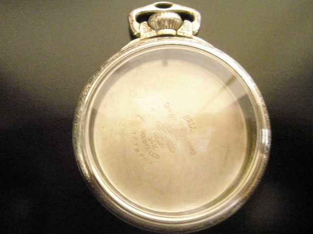

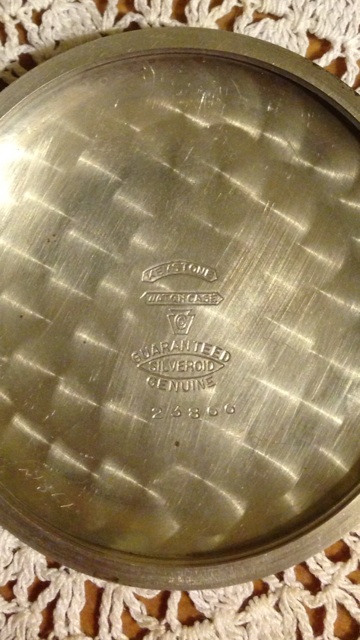

Ladna sztuka, koperta orginalna z Ball napisem ?
If your watch is not ticking I will make it tock
Właśnie rzecz w tym, ze nie. Zaraz po zakupie z nadzieją odkręciłem dekiel, ale napisu brak... Nie wiem, czy wszystkie balle miały napis, czy moze były też do dostania bez koperty, bo koperta nie a więcej śladów po śrubkach, ale... równie dobrze mógł w niej być Waltham 16s :)
Miłego dnia!
chyba wszystkie byly w kopertach robionych dla Ball
wlasnie sprzedalem ostatnia Ball koperte pozlacana bialym zlotem.
Wiem, że były koperty sygnowane tak jak ta, były też takie z nabitym prostym napisem "ball model". Nie jest wykluczone, ze oryginalna, złocona koperta po prostu się zużyła i została wymieniona, co było chyba wówczas względnie częste (choć częściej wymieniano na koperty złocone w bardziej "kolejowym" stylu). Mam np takiego Howarda 21k, który ma kopertę o jakieś 15 lat młodszą, ale również bez dodatkowych śladów po śrubkach, więc - jak sądzę - została po prostu dokupiona później, ale do tego mechanizmu. Tak czy inaczej wygląda bardzo dobrze i tak zostanie, tylko koronkę musze zmienić na bardziej sensowną...

Lepsze fotki :)
Zwłaszcza mechanizmu - naprawdę jest cudowny, a to taki zwyklejszy Ball

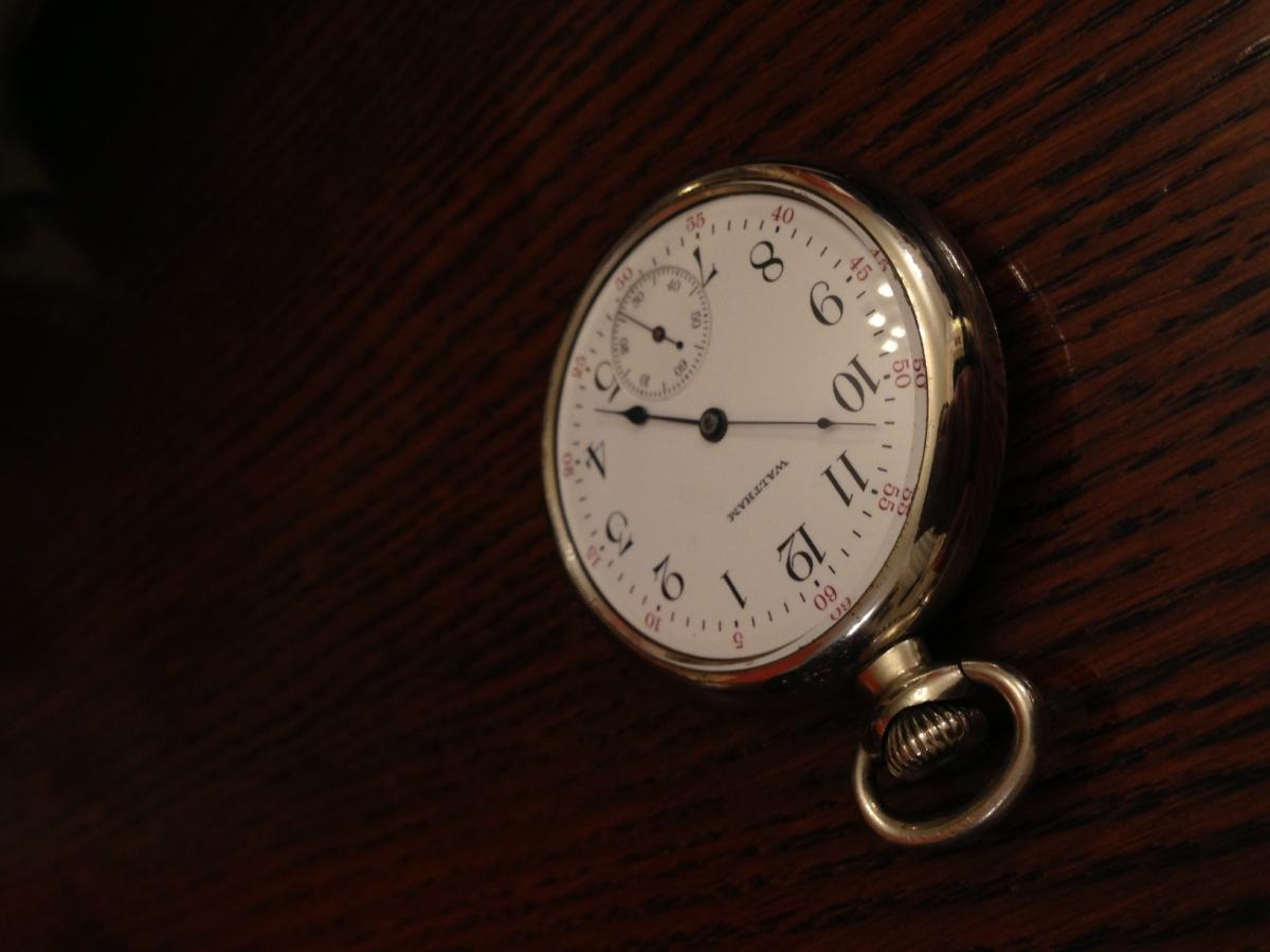

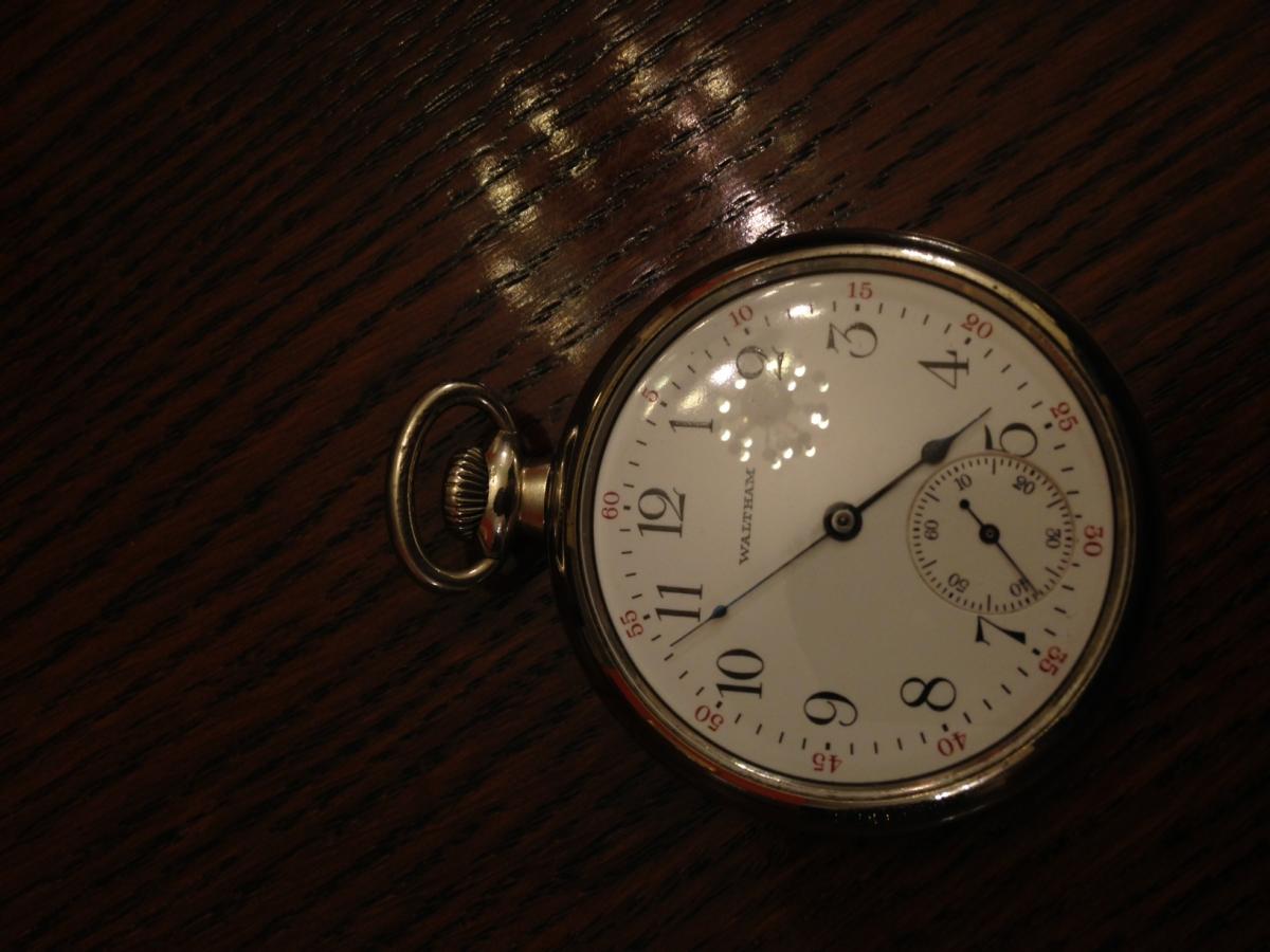

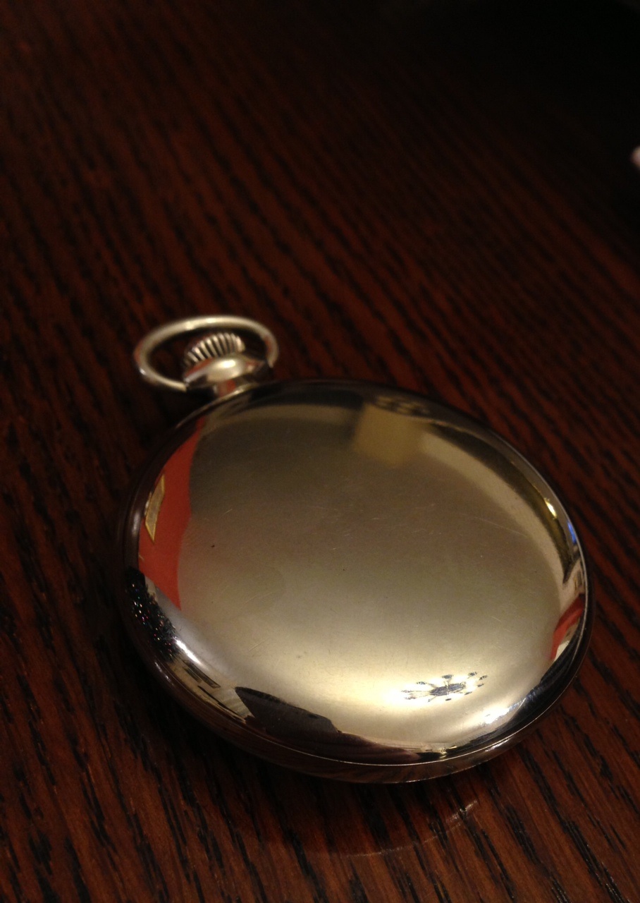

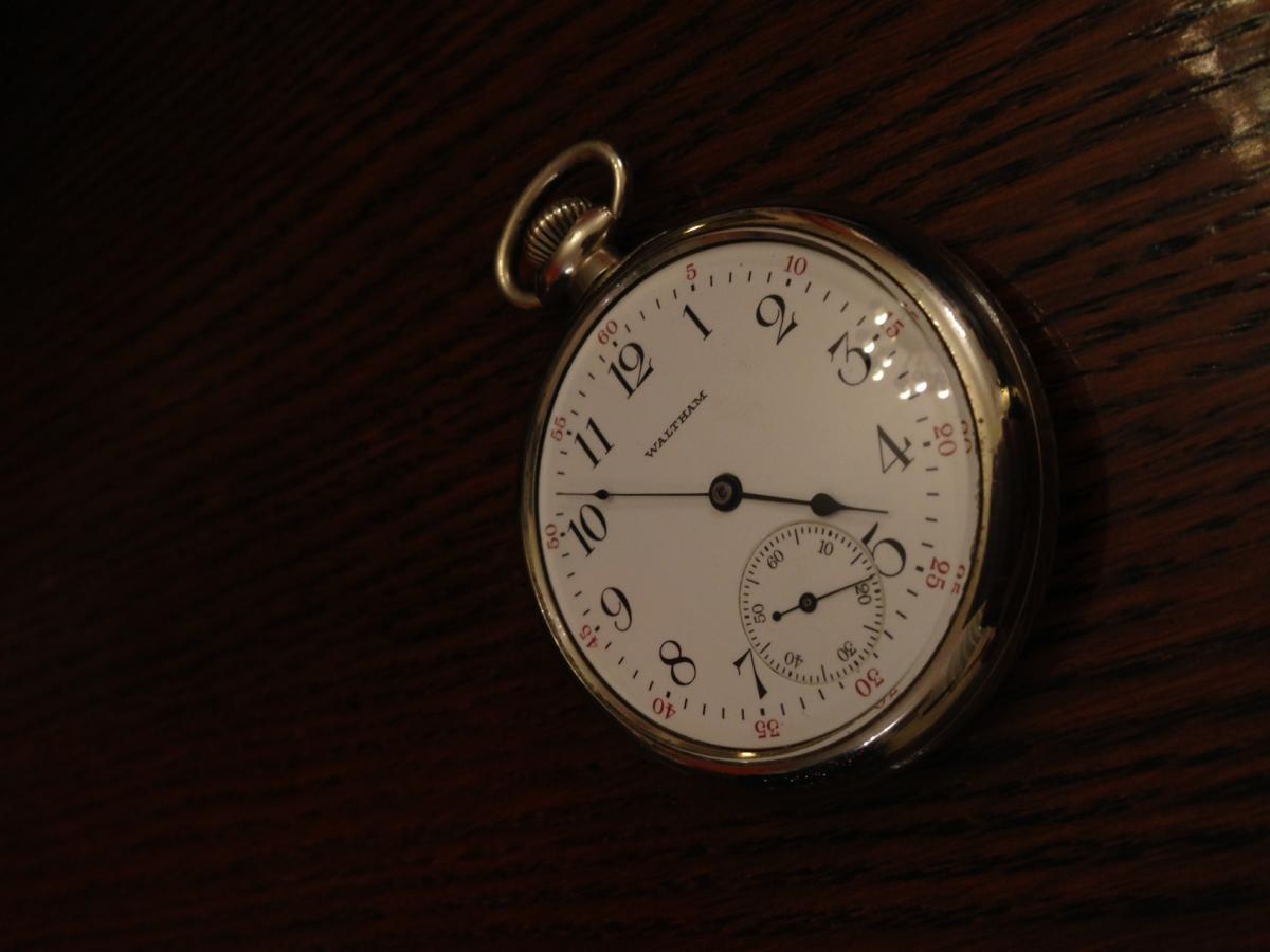

A ja wklejam fotki mojego nowego nabytku. Przyszedł dzisiaj zza "szerokiej wody" i w związku z tym jestem w siódmym niebie. Wyglada, jakby właśnie wyszedł z fabryki (tarcza, szklane szkło, koperta w idealnym stanie), choć w tym roku miał 100 urodziny. Mechanizm tyka aż miło :)
Tylko wskazówki musi mi mistrz skoordynowac - godzinowa jest zle ułożona w stosunku do minutowej.
Będę bardzo wdzięczny, jezeli cos mi o nim napiszecie :)
Edytowane przez OmegaDeVille
Ale masz prezent pod choinkę :) faktycznie jak nowy !
Bardzo sie z niego cieszę! Taki jest właśnie plan - dam go sobie pod choinkę:)
ps. Fajny jest ten patent z zakręcanym dekielkiem - to bardzo ułatwia otwieranie.
Gratuluję prezentu :)
Jaki nr werku?
Jak już będziesz u zegarmistrza, to może będzie miał do niego wskazówki, bo te nie stanowią kompletu.
