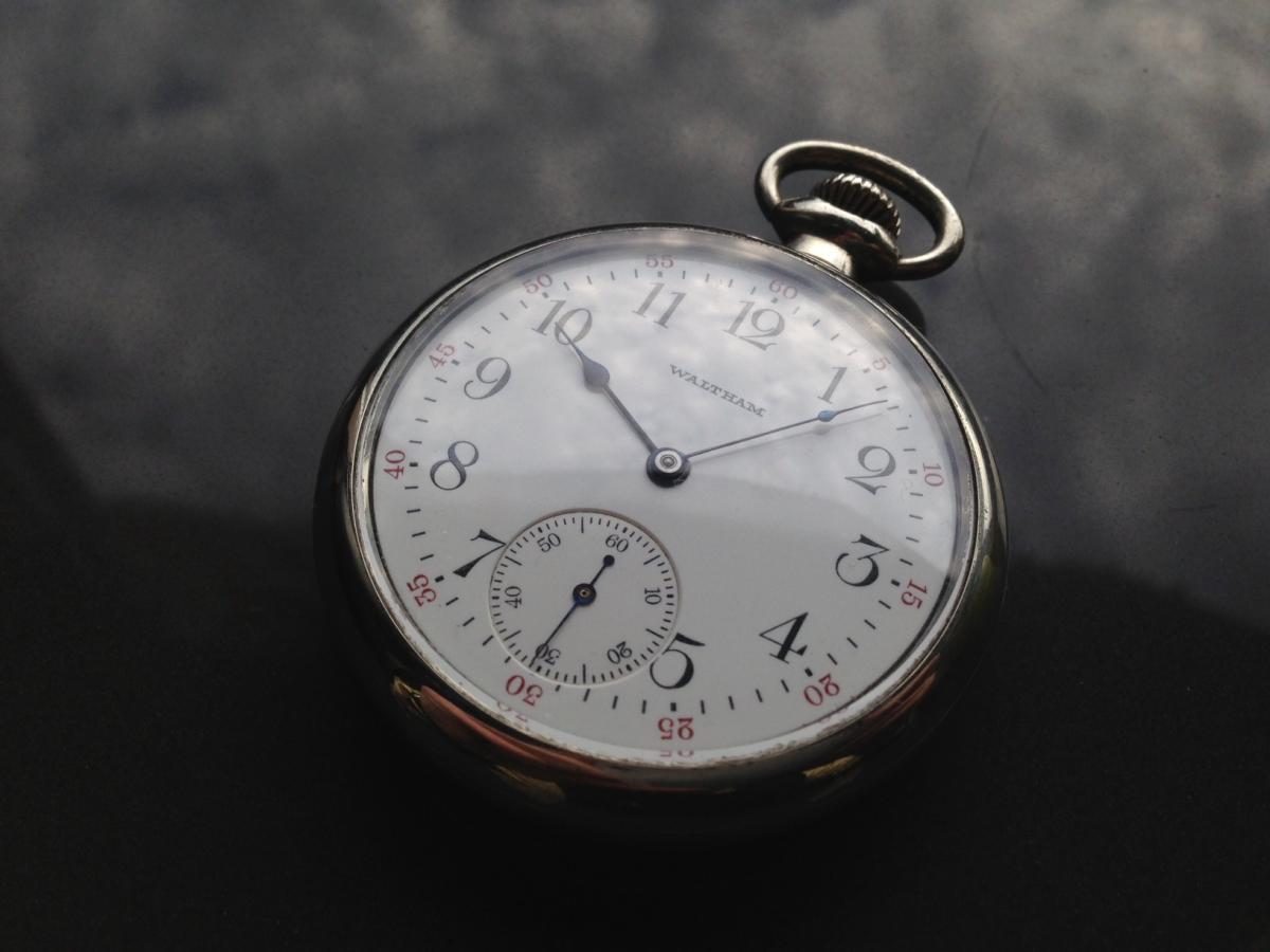

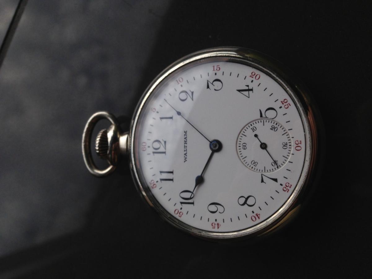

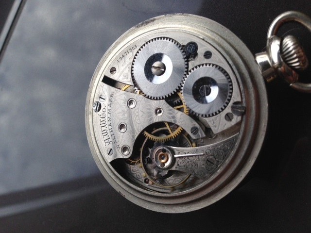

Omega to ladnie zachowana sztuka stoletniego Waltham tylko wymyc naoliwic i  minutowa wskazowke
zamienic i masz super zegarek, kiedys zbieralem tylko 7 kamienne i musze powiedziec ze super dokladnie chodzily
po dobrym przegladzie.

A gdzie go można naoliwic w Krakowie? Mój zegarmistrz jest oporny, bo podobno to "trudny mechanizm"?
A co w nim takiego trudnego?
Podobno wymaga specjalnych narzędzi do rozkrecania, bo podobno amerykańskie zegarki są inne od szwajcarskich. Tak twierdzi, ale to chyba dziwne.
Edytowane przez OmegaDeVille
Ciekawe rzeczy opowiada... Prawdopodobnie chodzi mu o mocowanie wałka naciągu, ale to nie jest problem, choć rzeczywiście inne niż w szwajcarskich
Myślę, że boi się, co zastanie w środku i nie chce ryzykować. Po prostu nie wie, jak zbudowany jest ten mechanizm...
Majstry niestworzone rzeczy opowiadają, np jak niewygodnie montuje się pełnopłytowe 18-tki, a tak naprawdę zmontowanie takiego dużego i stosunkowo prostego mechanizmu to sama przyjemność :)

jedyne co potrzebuje to jewel pusher (ale mozna uzyc peg wood z powodzeniem, trzeba tylko obrobic koncowke do wielkosci otworu) i moze klucz do odkrecenia walka naciagu od koperty,(jesli by to czyscil...) a poza tym nic wiecej specjalnego nie potrzeba. Jak tak mowi to albo nie chce zrobic albo nie wie jak... btw. bardzo fajny zegarek, swietna tarcza.

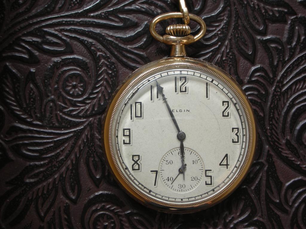

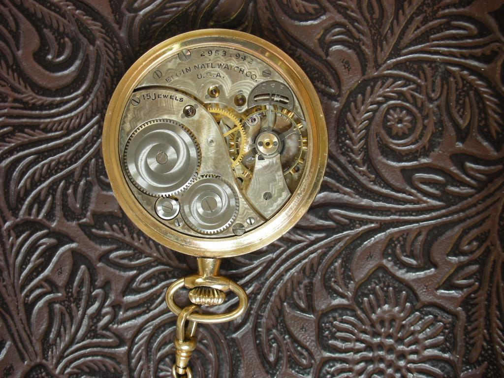

 Zakupiłem zegarek "Elgin" i proszę ekspertów od "Elginów"czy można powiedzieć coś więcej o tym mechanizmie.
Jak wiesz z aukcji,to zegarek z 1927,wielkość 12,typ 315,produkowany od 1904 do 1940 w ilości ponad 1000000 szt! jeden z najbardziej popularnych mechanizmów elgina ,ale też i niezły 15kamieniowy ale jak by nie patrzeć to solidna maszyna bez fajerwerków :)
Jeszcze jedno zapytanie czy ten wskaźnik chodu nie powinien być na tej nakrętce?
Przesuwanie nakrętki jest czasochłonne, więc dosć często przesuwka jest zdejmowana. Ale można ją łtwo założyć z powrotem, to nie problem. Sam czaesm, jak musze daleko przesunąć regulator,. zdejmuje ramię z nakrętki, bo dużo łatwiej się ją wtedy obraca, a potem już tylko doprecyzowuję regulację po ponownym założeniu ramienia na nakrętkę...
Miłego dnia!
Ladniej by to wygladalo z ramieniem na nakretce.
