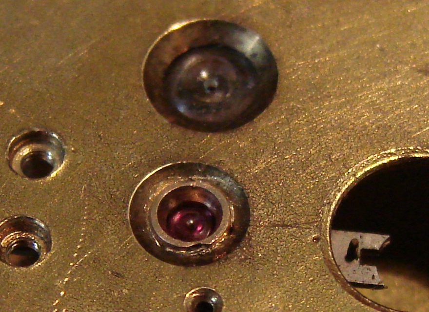

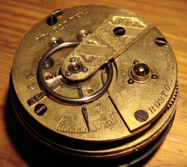

Wczoraj pół dnia pracowałem nad Walthamem. Obecnie najsłabszym punktem jest pogięty włos. Nie jest idealnie płaski, a zwoje nie trzymaja do końca równych odległości, ale udało mi się tak go poprawić, że zwoje przestały się stykać...
Oczywiscie można by wziąć nowy włos, ale niestety z uwagi na bardzo szeroka obręcz montowaną na osi, trzeba za każdym razie odcinać ze trzy wewnętrzne zwoje i taki włos, jeśli okaże się niedobry, nie nadaje się juz do niczego...
Więc zostawię ten, bo pasuje do koła balansowego.
W miejsce wklejonego "tymczasowego" kamienia osi kotwicy dopasowałem idealny kamien w oprawce, niwelując luz na tej osi.
Po złożeniu mechanizm chodzi bardzo ładnie we wszystkich pozycjach, za wyjątkiem pozycji tarcza w dół, bo w tej czasem się zatrzymuje. Nie wiem, dlaczego tak się dzieje, oś jest nowa, łożysko skręcone dobrze, luzu pionowego osi balansu nie ma, powinno hulać, a nie hula. Owszem, górne łożysko balansu ma trochę luzu poziomego, ale zeby to mogło zatrzymać zegarek? Mało prawdopodobne...
Póki co sie nie dowiem, bo model 1857 ma specyficzne, bardzo płaskie oprawki w górnym łożysku i nie mam nic na wymianę, a wywalać z jedynej oprawki dobry kamień (tylko z nico za szeroką dziurką) jest ryzykowne...

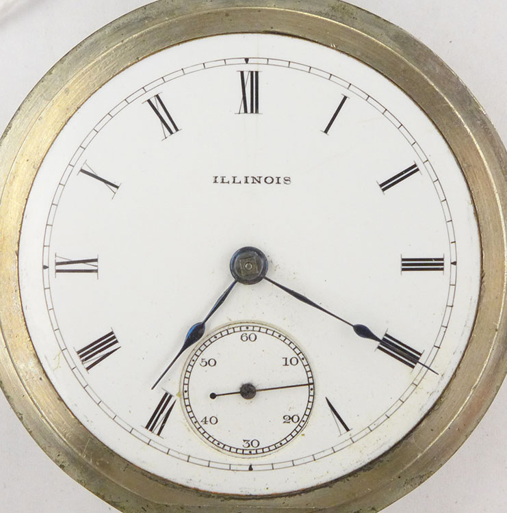

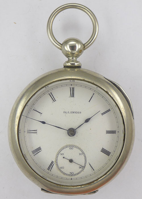

Dziękuję. :) To Illinois, jeden z najpopularniejszych (rozmiar 18, na 7 kamieniach):
Jednak wynegocjowałem atrakcyjną (w moim mniemaniu) cenę - 65 dolarów, a w tym koszt nowego, szklanego szkła z epoki.
Edytowane przez OmegaDeVille
dobra cena a kluczyk masz ?
problem z tymi 7 kamiennymi wekami jest taki ze czopy moga bys zdarte bo jak sam
widzisz nie ma kamieni na plytach ale to w najgorszym przypadku
jak mam na chodzie 17 kamienny Elgin za troche wiecej na sprzedaz
w opdobnym stanie lepszy werk bo 17 kamienny.
If your watch is not ticking I will make it tock
Kluczyka niestety nie mam... A duże jest prawdopodobieństwo, że czopy są zdarte? W razie czego, da się to w miarę łatwo naprawić?
ps. A wklej proszę zdjęcia tego Elginka. :)
Co do kamieni to mozna dostac takie w oprawce do obrobienia na tokarce - mozna dopasowac gniazdo - wielkosc ksztalt, moze cos takiego by zadzialalo?
Jest OK, ten pasuje idealnie. Jesli miałbym go zmieniać, to na coś, co wygląda jak oryginalny :)
Bo zamieniac jeden idealnie pasujący kamień w oprawce na inny idealnie pasujący kamień w oprawce...
Po co, skoro jest dobrze :) ?
A jeśli chodzi o łożysko balansu... Pewnie kiedyś trafi mi się nowszy 1857 na części z lepszym, to kwestia czasu...

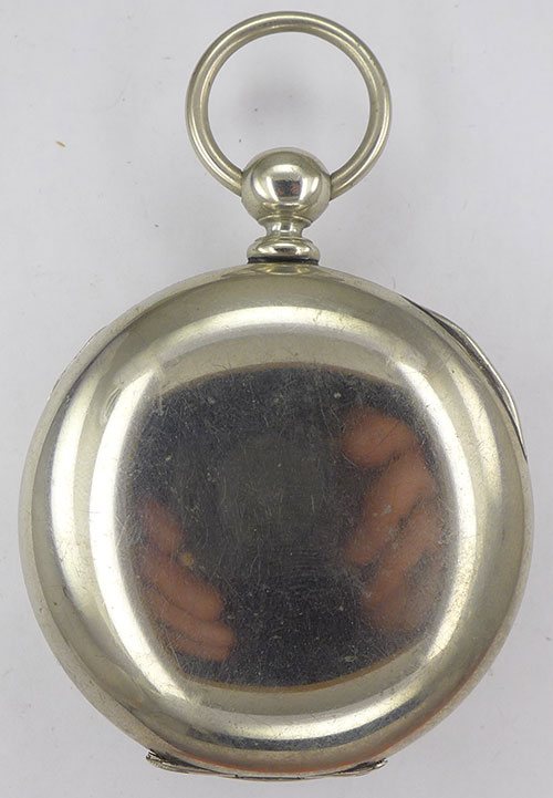

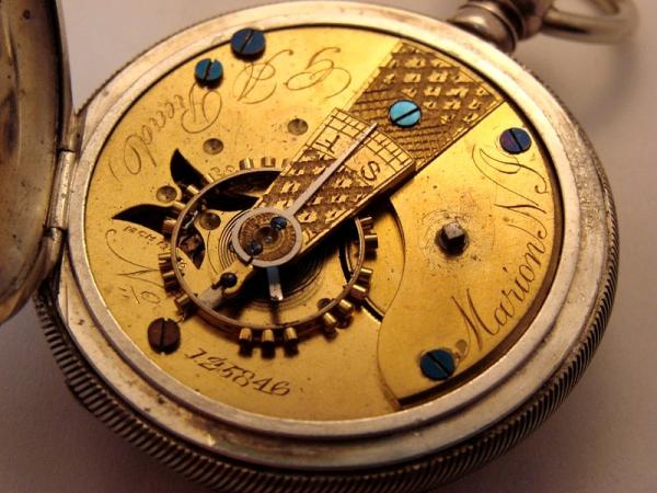

Doszedł. Prawie miesiąc się "toczył", wiadomo - święta...
U.S.Watch Co. Wprawdzie najniższy model - 7 kamieniowy G.A.Read, ale w oryginalnej, srebrnej kopercie. Piękny zabytkowy  zegarek :)
Miłego dnia!
Wspaniały. :) Taki zegarek jest na mojej liście życzeń.
Ladny Marion pmwas.

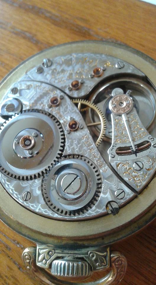

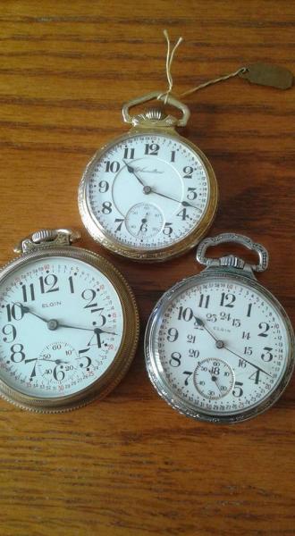

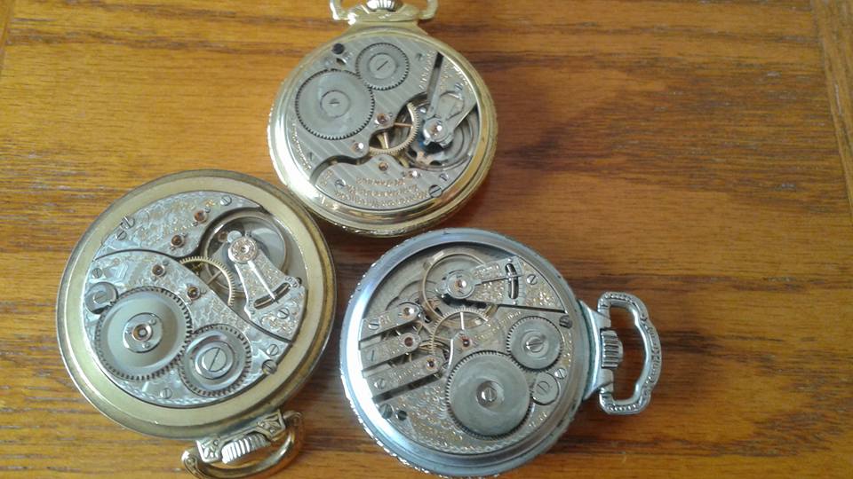

Trafily sie takie sztuki wczoraj na aukcji.
top Hamilton 992

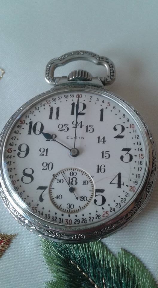

lewy Elgin Veritas 18 rozmiar 23 kamienie grade 214
prawy zegarek Elgin rozmiar 16 21 kamieni grade 270
Edytowane przez Piotr K.

No ladnie ladnie, gratulacje dla obu panow, u mnie na razie zakupowa posucha
Piotrze, każdy Marion jest ładny. Nawet jak nie jest :)
Taka moja szajba - szkoda tylko że są takie drogie :)
Piękna trójeczka. zwłaszcza magia marki Veritas, ech... kiedyś, parę lat temu odpuściłem jednego na alle i poszedł chyba za sześć czy osiem stów. Teraz myślę, że mi rozum odjęło ;)
Miłego dnia!
ten Veritas to jeden z lepszych ma diament jako end ston na balansie i zlote kolo centralne .
To chyba najładniejsza wersja Veritasa... Ta wczesna, z czarnymi napisami też była ładna. Późniejsze to juz nie to :)

Piękne sztuki - gratulacje :)
Poproszę tylko o lepsze fotki w większej ilości - będzie trochę więcej radości :)

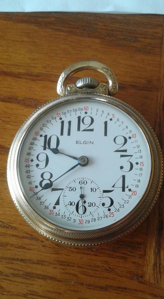

prosze Veritas

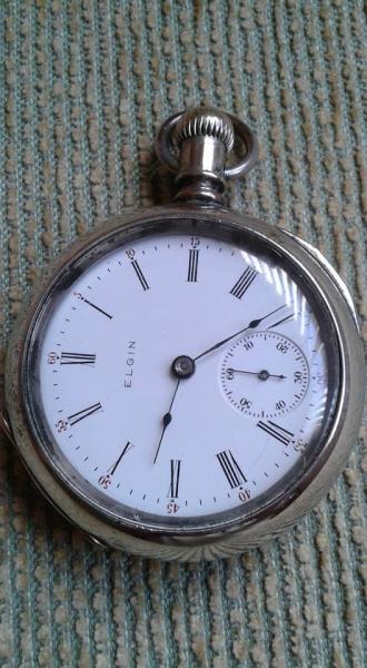

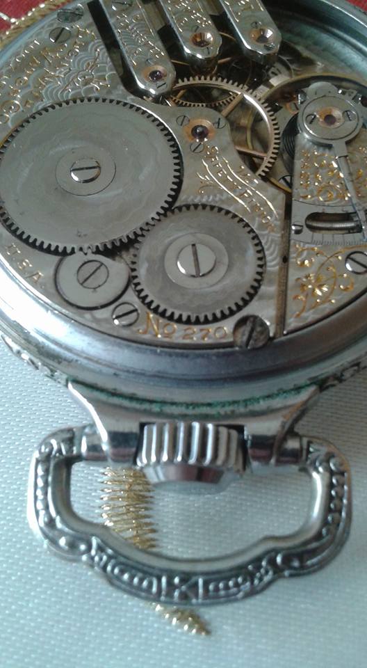

Elgin 270

tarcza troch zrypana ale na Kanadyjska kolej.
Pieknie wygladaja. Cos ostatnio masz farta Piotrze, bo to nie jedyny fajny zakup hehe ten nareczny tez jest niezly
Dzięki za zdjęcia - cóż tu dodawać...
