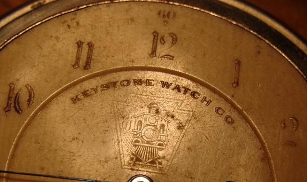

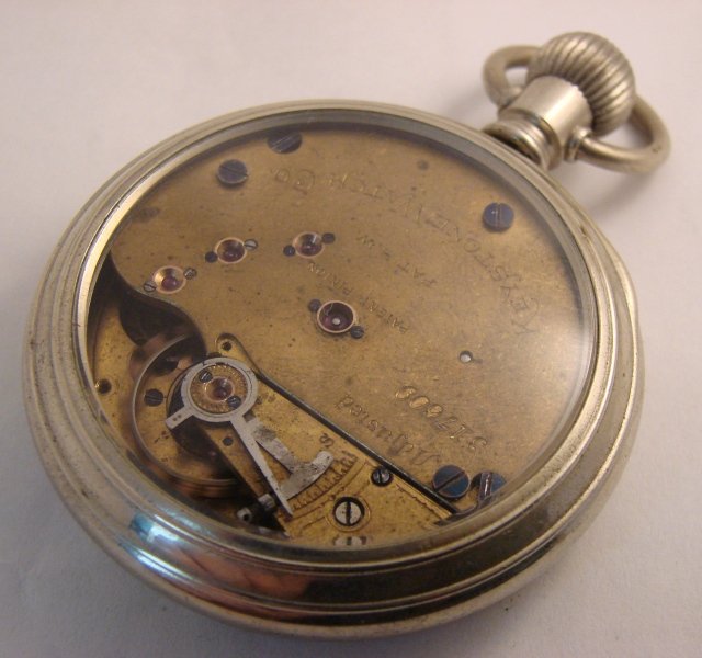

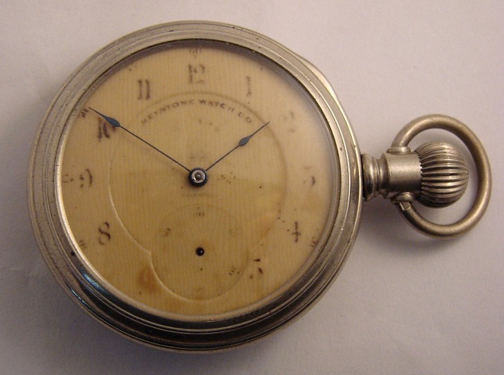

Trafił się 20-kamieniowy Keystone.
Totalna demolka, połataem jak umiałem (czyli średnio), ale najważniejsze, że udało się uratować oryginalny balans.
Troszkę działa.
Skorodowany, brzydki, ale cholernie rzadki. Jak bardzo rzadka moneta w V stanie - i tak czasem warto ;)
Miłego dnia!
Gratulacje. Jak nie masz wskazowki sekundowej to moge czegos poszukac.
Wysłane z mojego GT-I9505 przy użyciu Tapatalka
I tak muszę kupić jakis zestaw wskazówek do "osiemnastek". wszystko mi się pokonczyo.
zresztą, głowę bym dał, że mam wskazówkę do Hamiltona, ale nie mogę jej znaleźć...
Zegar i tak wymaga dalszych napraw, ale mam go serdecznie dość ;) .

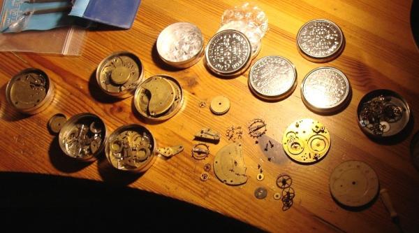

Zaczynałem tak:

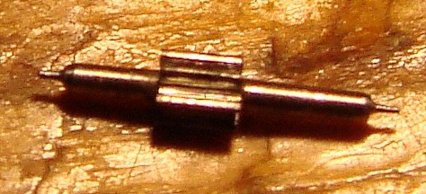

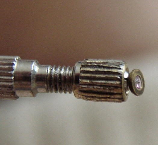

Zegarek ma oryginalny balans, płyty i udało mi się zachować wszystkie złote oprawki.
Trzy kamienei w łożyskach balansu i wychwytu musiałem wymienić.
Części, choć było ich dużo - i tak nie pasowały (za szerokie czopy) i nie powiem, ile pracy kosztowała mnie obróbka czopów bez tokarki...
Czopy trzeba by jeszscze wypolerować, oś kotwicy jest tymczasowa (ciut za krótka i nabijana, a nie wkręcana), balans wyprostować, jeśli sie da (bo niestety obręcz nie jest całkiem prosta...)
Ale ogólnie nieźle to wyszło. Gdybym miał tokarkę i kilka fajnych narzędzi do obróbki, może podziałałbym coś więcej...

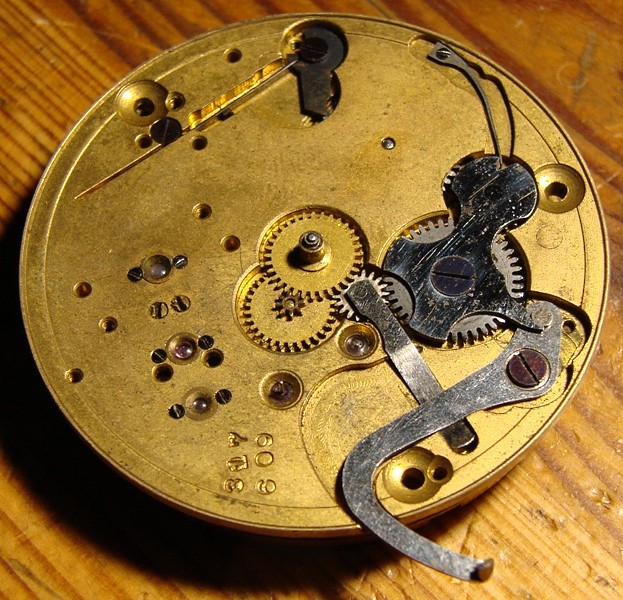

Fota spod tarczy

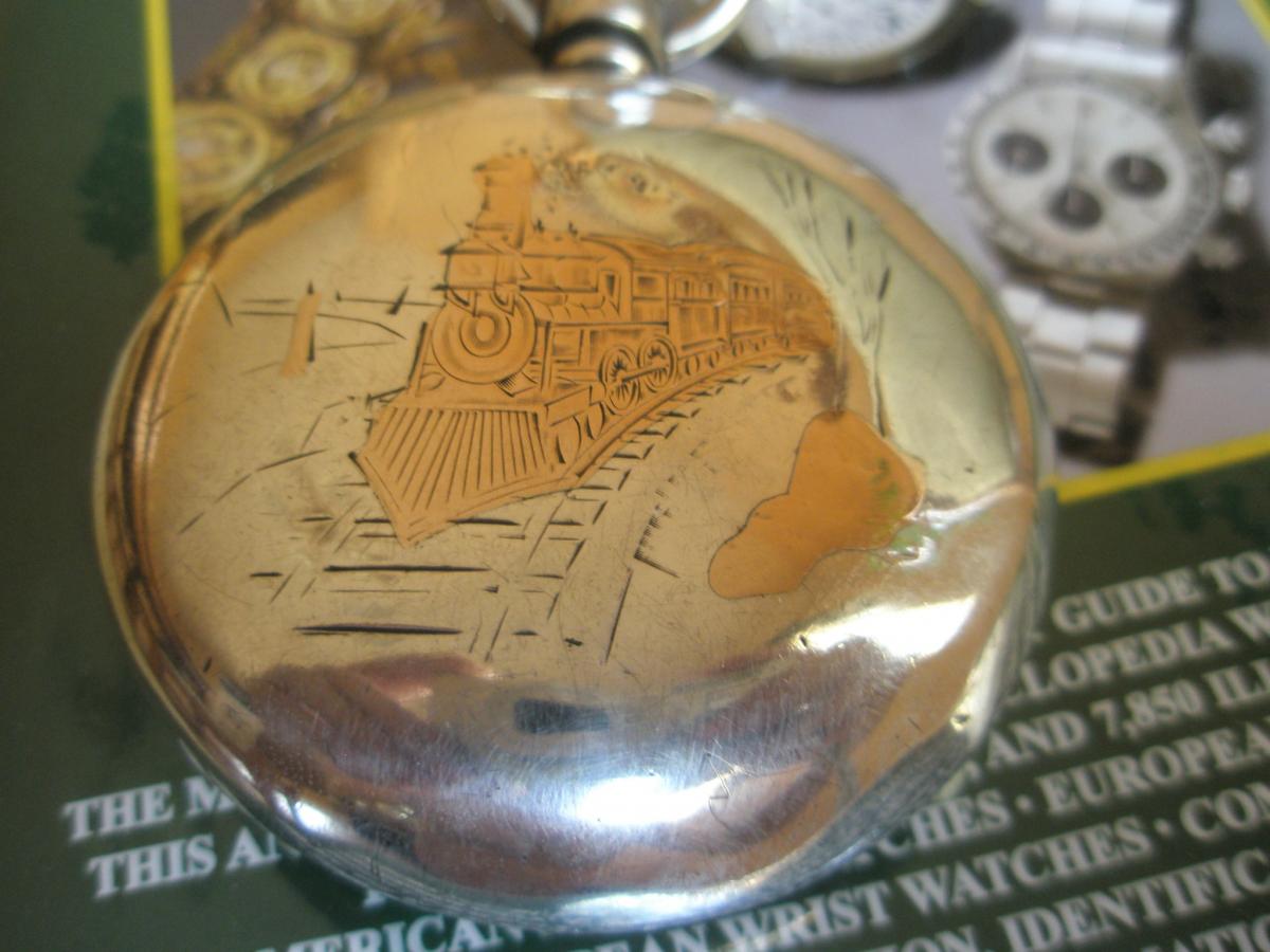

I lokomotywka :)

Kupiłem za 70 dolców...
Jak zobaczyłem w miarę kompletnego 20 kamieniowego Keystona - musiałem mieć.
Do tego wszystkie znane 20 kamieniówki KWCo mają niklowe wykończenie i są kurzoodporne (kurzoodpornego pokazałem w leksykonie, jakby co), a tu jest wersja złocona i nie-kurzoodporna. Drugiego w sieci chyba nie uświadczysz :)

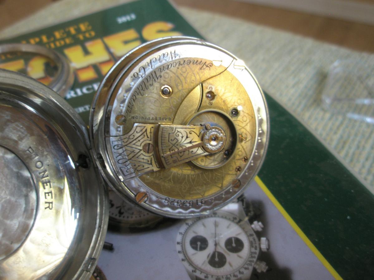

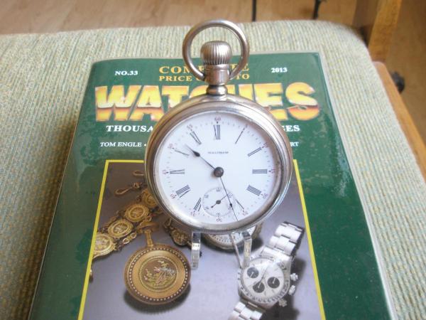

Waltham z 1899 roku two tone mechanizm w srebrnej kopercie
If your watch is not ticking I will make it tock
Ladny. Ja tam lubie 2 tone. Szkoda ze south bend nie robil... nie liczac tego prawie 2 tone hehe.
Spoko mechanizm :)
Miłego dnia!
