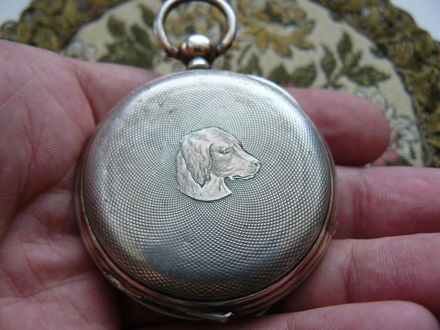

świeżo zakupiony kluczykowiec coś o nim koledzy?
Witam kolegów miłośników :)

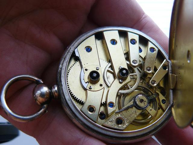

Dziś udało mi się zakupić taką oto kieszonkę, zauważyłem że jest w dość dobrym stanie choć tylni dekielek ma jedna rysę i kilka nie wielkich wgnieceń, które są mało zauważalne to i tak uważam że los go oszczędzał. Druga rzecz jaką zauważyłem to numer na dekielku wewnętrznym pokrywa się z numerem na dekielku zewnętrznym. W środku są jakieś napisy zaczynające się od N 1720 (czyżby zegarek pochodził aż z tego okresu).Trzecia bardzo ważna sprawa to mechanizm(choć czyściutki i wspaniale tyka) wygląda na całkiem porządny zważywszy na okres z jakiego pochodzi. Tarcza posiada niewielki ubytek między godzina 4 a 5 zreperowany. Wszystkie dekielki się otwierają i zamykają bez problemu zegarek na chodzie i to całkiem przyzwoitym z tego co zauważyłem do tej pory.
Oczekuję od Was fachowej pomocy w określeniu daty , rozszyfrowaniu napisów i czegokolwiek o samym mechanizmie.
Uploaded with ImageShack.us
zastanawiam sie również czy koperta jest wykonana ze srebra gdyż nie napotkałem żadnych punc, a dekielek tylni wygląda jak srebrny, sama koperta jest częściowo złocona częściowo srebrzona, ale czy to prawdziwe srebro? ...... nie wiem!!!

No i serce owego egzemplarza!!!
Czekam na wasze sugestie..

No niezły. Wychwyt szwajcarski , żaden tam cylinder.
Mechanizm ebauche , pochodzący (niekoniecznie fizycznie) od Le Coultre.
Takie mechanizmy były popularne w latach 1830 - 1875.
Wskazówki też dosyć zgrabne. Stan ogólny co najmniej dobry.
:) W roku 1720 zegarki miały wychwyt szpindlowy i były bez sekundnika. Ten zegarek jest z okresu 1840-1885.

Witaj Piotrze zacznę może od tego, że zdjęcie masz rewelacyjne(chodzi o sam pomysł na fotkę)!
Oczywiście że się z Tobą zgadzam :) ,jednak mógłbyś powiedzieć coś więcej o samym mechanizmie, ile w tym prawdy co pisał kolega LMed cytuję "Mechanizm ebauche , pochodzący (niekoniecznie fizycznie) od Le Coultre. To bardziej pochodzi czy od Le Coultre czy nie? Ostatnio słyszałem troszkę o mechanizmach tzw. wilczych zębach.Czy prezentowany mechanizm ma coś z tym wspólnego.

Stary - gratulację. Bardzo fajny.
Zgadzam się z Piotrem ( a bo z Nim to w ogóle ciężko się nie zgadzać, hahhaah), ze to raczej końcówka XIXw - z cała pewnością nie lata 1700.
Wilczych zębów w nich nie masz - to taki rodzaj zazębienia w kołach naciągu, który obrazowo mówiąc przypomina trochę piłę tarczową :-) Patek np bardzo powazał takie zazębienie.

No coz dobry macher ma zawsze roboty po pachy.Moja omega z robionym przeze mnie balansem smiga az milo.Za niedlugo bede mial wlos do niej wiec nie bedzie juz spozniac.Dodam tylko ze Twoj kluczykowiec jest srebrny(proba zapewne 875)wewnetrzny dekiel mosiezny,pozlacane pierscienie koperty typu galonne.Prezentowany mechanizm nie moze miec wilczych zebow gdyz jest to kluczykowiec(wilcze zeby wystepuja w zegarkach z remontuarem na kolach naciagu).Werk najprawdopodobniej jak napisal LMed jest od LC modyfikowany(trzeba bylo by troche pogrzebac).Zegarek jest z okresu ok 1865(brak punc probierczych,w tym okresie byl totalny wysyp tego typu kluczykow-odpowiedz wielu malych firm na cienkie Tobiasy na swiss werkach LC).

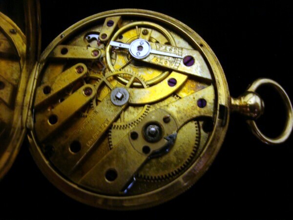

Jak juz tak gadamy o takich werkach/zegarkach w tym Tobiasach, to moze do garka dorzuce mojego Tobiasa w srebrze nabytego kiedys za 100-ke w pln-ach?Wiem ze pytanie retoryczne :blink:
Zegarek coprawda jest na chodzie i chodzi calkiem dokladnie, jednak nastawic godziny sie nieda(ulamany kwadrat).Bede musial sie wreszcie za niego wziasc.Sorry ze zdjecia troche lipne(komora).

Dzieki.Kominek jest specyficzny dla swiss Tobiasow i to czesto po nim mozna rozpoznac oryginal od fake`a.Pisze czesto bo w dzsiejszych czasach trafiaja sie rozne kombinacje.Moge smialo polecic Tobiaska do zbiorow, te zegarki maja bardzo ladnie zdobione koperty, nieraz tez koperty sa fikusne, a mechanizm pomimo ze nie powala(wol roboczy) to podczas chodu warto zwrocic uwage na prace ktowicy(ciekawa konstrukcja) i samo kolo balasowe .
