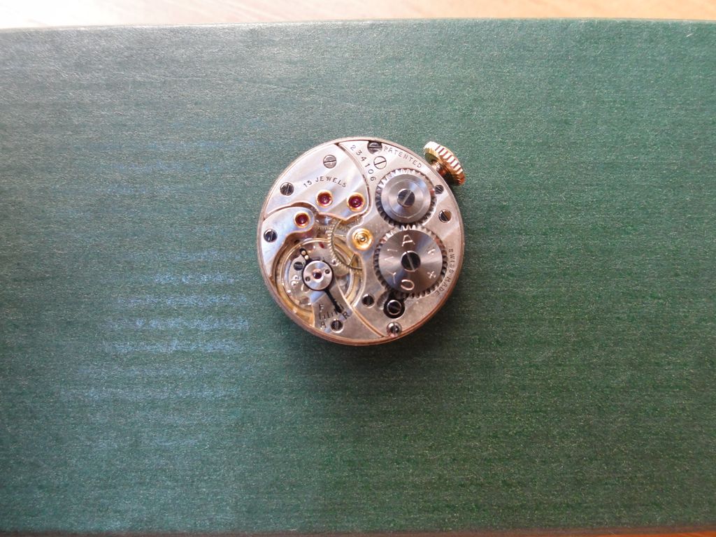

Fotka mechanizmu dobrej rozdzielczości konieczna.

Wszystko wskazuje na to, że zegarek jest jak najbardziej OK. Mechanizm CYMY produkowany w połowie lat 30-tych, kaliber jest najprawdopodobniej nabity pod balansem, albo pod tarczą. Całość faktycznie wyglada "świeżo" i albo ktoś odnowił bardzo starannie, albo rzeczywiście NOS.

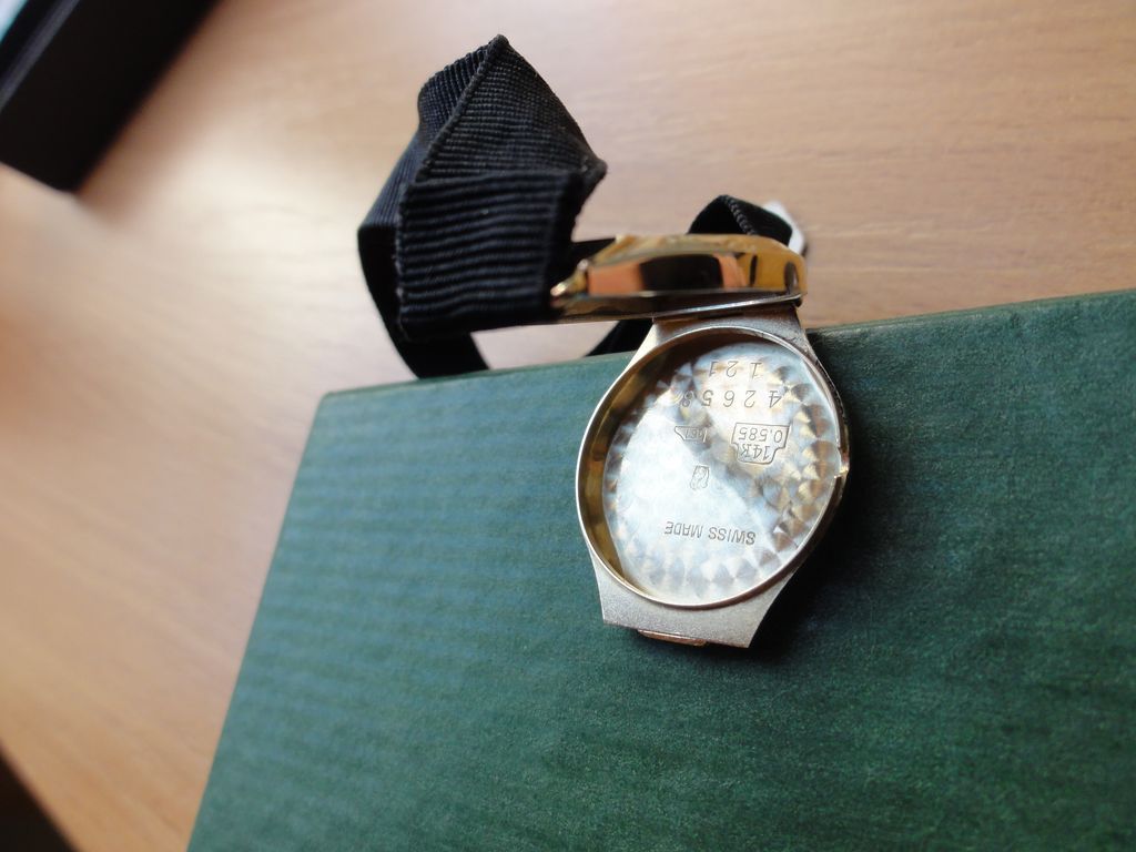

Zegarek oryginalnie powiniem miec subsekunde na 6-tej.Zapewne ktos obcial oske aby zamocowac to tarcze serwisowke .Mam kilka podobnych tarcz niby cymy wykonanych przez jakiegos rzemieslnika.Cyma miala naprawde fajne tarcze w swoich produktach.Moim zdaniem jest to nastepna odpucowana/zlozona kombinacja przygotowana celowo na sprzedaz i nie jest to lezak magazynowy(patrz rysy na deklu).Wskazowki powinny byc oksydowane i inny wzor, a tarcza jasna.Koperta powinna byc sygnowana przez cyme, a ze weszla cyma no coz do tej koperty pasuja mechanizmy fhf,alpiny,unitasa,mst/roamer czy tez forster.Mechanizm to cyma 30-ka z subsekunda z lat 40 tych w damskiej kopercie.O ile pamietam to ten cudak poszedl za niezla kase na znajomym serwisie.Ponizej kilka aukcji z cymami 10-kami(wczesniejsza wersja 30-ki) i 30-kami:

Hmm.... Złote koperty serwisowe z napisem Swiss Made? Prędzej całkiem nowo odlane.To nie jest mechanizm Cyma 30- tka. Mam katalog z lat 30-tych i wprawdzie nie ma tam CYMY, ale większość damskich zegarków z podobnymi kopertami art deco, nie ma sekundnika pomimo, że mechanizmy miały taka możliwość (nawet Omegi). No i kilka dokładnie takich samych składaków? Hmm... produkcja kopert?

Mnie to wyglada na ten kaliber http://www.ranfft.de/cgi-bin/bidfun-db.cgi?10&ranfft&0&2uswk&Cyma_030 . Racja, duzo jest damek bez malej sekundy zwlaszcza na werkach cylindrowych jednakze jeszcze nie spotkalem malej cymy oryginalnie bez sekundnika,natomiast omegi jak najbardziej.Z serwisowymi przedwojennymi zlotymi kopertami sie kiedys kilka razy spotkalem(czesto tez wyrob jubilerski na zlecenie zegarmistrza/salonu do danych kalibrow-zamiennik).Koperty cym jakie widzialem byly sygnowane,ale kto wie moze i trafialy sie bez sygnatur.No tak, sopockie antyki nie ciesza sie zbyt dobra renoma.

Mnie to wyglada na ten kaliber http://www.ranfft.de...&2uswk&Cyma_030 .
Zobacz gdzie jest zapadka przy dużym kole naciągowym, 30-tka to raczej do męskich, a ten mechanizm kolegi wygląda na mniejszy.

Piotrze , tak jak piszesz werk jest mniejszy wnioskujac z tego co pisze sprzedajacy.Na all jest znow wystawiona identyczna cyma za jedyne 1299, WOW. Jezeli nawet koperta i werk naleza od jednego zegarka to tarcza zdecydowanie mi nie pasuje do stylistyki w jakiej jest koperta w tej cymie.Rzeczywiscie, nie zwrocilem uwagi na podstawowy szczegol jakim jest zapadka,jednakze widywalem te werki z zapadka jak u kolegi i zapadka jak u ranffta.. Dzieki za linki, bo to wiele wyjasnia,jak widac malo jeszcze widzialem, czlowiek uczy sie cale zycie.
