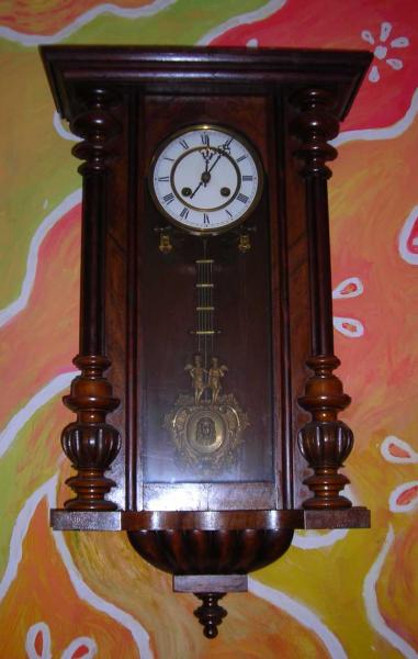

Witam Wszystkich i proszę o poradę . Znalazłem w komisie zegar z sygnaturą na mechaniźmie F.M.S. bez charakterystycznej gapy .
Z jakiego okresu może on pochodzić i czy cena 430 jest okazją? Zastanawia mnie również zbyt duże mocowanie mechanizmu.

1. ~ 1900 - 1930 (wcześniej nie , bo m. innymi ma układ wzmacniający dźwięk gongu spiralnego).
2. Okazja - jeśli mechanizm jest w perfekcyjnym stanie....
3. Nie rozumiem, co znaczy "zbyt duże mocowanie mechanizmu".

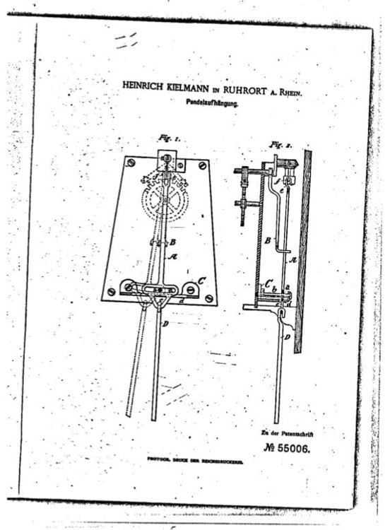

Sygnatura na mechanizmie F.M.S z gapą . Nr 42/105 D.R.P. nr 55006 (pewnie patent) i numer serii. Mam mały problem z podłączeniem gościa do prądu:) Coś chyba źle założyłem bo w pełne godziny bije raz , a połówki kilka . Natomiast gong strasznie brzęczy jakby ocierał o mechanizm podczas uderzenia młoteczka. HELP !!!
Patent to to (już kiedyś zamieszczałem to zdjęcie), z roku 1891 - zatem masz już dolną granicę datowania...

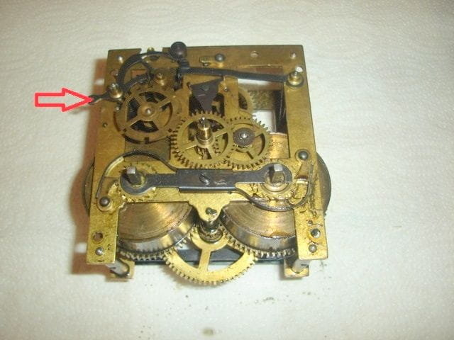

A poza tym - zdjęcia mechanizmu nam się należą !

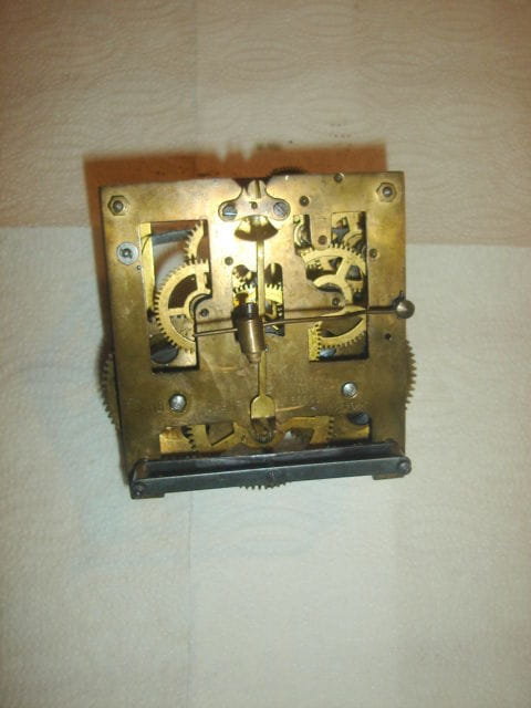

Numer pierwsza cyfra to chyba 3 , ale mocno wytarta czyli 33186.
Wedle życzenie zdjęcie mechanizmu.
http://a.imageshack.us/img291/9517/zegar222.jpg
W ramach ciekawostki o 20.30 bił 11 razy co zrobić?
http://a.imageshack....17/zegar222.jpg
Po 1891. Zaś wzmacniacz gongu opatentowano bodaj w 1901 roku, czyli tracisz kolejne 10 lat :)
Dźwigni należy szukać pomiędzy tarczą a werkiem, gdzieś w zaznaczonej okolicy:
Piotr
Czy to jest taki długi , cienki pręcik widoczny 2 cm od strzałki?
Czy to jest taki długi , cienki pręcik widoczny 2 cm na prawo
od strzałki?
od strzałki?
Naped bicia jest po prawej ( na Twoim zdjeciu) wiec dzwignia bedzie gora prawo, lekko wystajaca poza obreb obrysu plyt.
A jesli jej tam nie ma, sciagnij wskazowki i ustaw polozenie wskazowek wg bicia.
Masz rację. W tym werku dżwignia jest po prawej patrząc od tyłu. Niemniej nie jest to regułą, częściej bywają po lewej...
Tu masz takiego samego FMS-ka od tyłu
A tutaj od przodu (tarcza zdjęta) dźwignię zaznaczyłem, tym razem dobrze:
Piotr
W końcu udało się dzięki zdjęciom zlokalizowałem dźwignię . Wyciągnąłem wskazówki i ustawiłem zegar według Waszych zaleceń . Bardzo gorąco dziękuję za pomoc !!!
Pewnie to dopiero początek góry lodowej , która mnie czeka , ale już wiem , że mogę na Was liczyć .

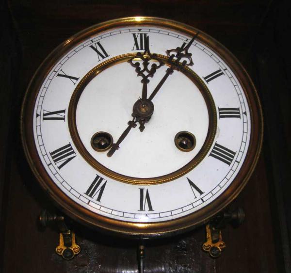

Znowu problem. Po wyciągnięciu wskazówek zegar zaczął bić pół minuty przed czasem. Czyżby źle założone wskazówki?
W środku minutowej wskazówki powinna być ciasno spasowana tulejka. Poprzez jej obrót można dokładnie ustawić moment bicia.
Piotr

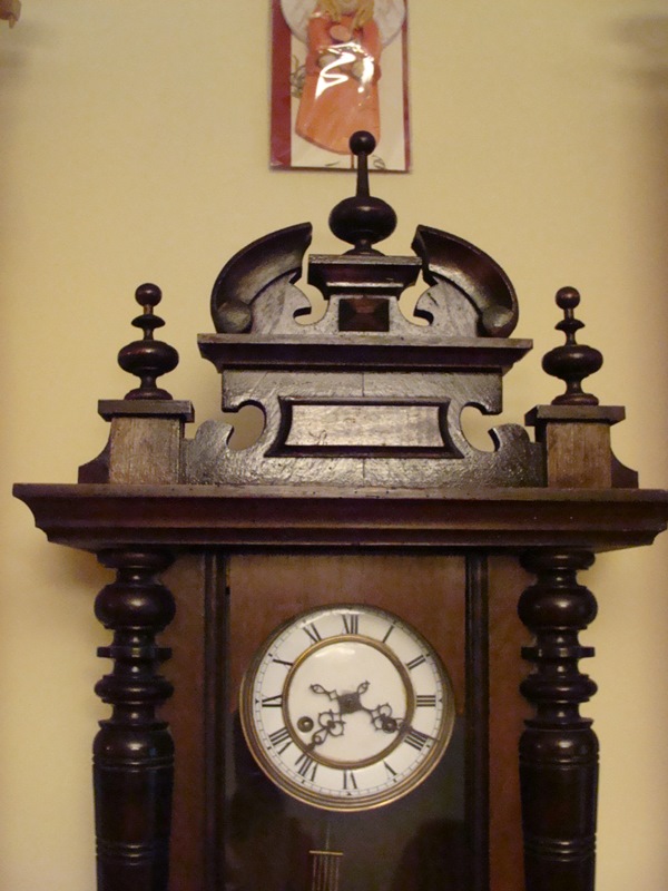

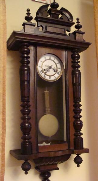

Witam,proszę o pomoc w zidentyfikowaniu mojego zegara.Mechanizm FMS N.55006 numer 38708.Znalazłem parę podobnych,ale takiego nigdzie.Wiem że brakuje w nim parę elementów.Może ma ktoś zdjęcia albo jakąś dokumentację.Przede wszystkim ciekawi mnie wahadło bo takiego nigdzie w internecie nie widzę.A może nie wiem jak szukać.
Taki zegar odnalazłem w swojej piwnicy. Na wiosnę tego roku (gdy jeszcze nie wiedziałem co to jest wychwyt, a nawet jak się nazywa górna - ozdobna część zegara) wyczyściłem go, podkleiłem odstające części drzwiczek, dorobiłem do niego koronę i sterczyny. Korona jest moją autorską wizją i niech tak pozostanie. Wahadło widoczne na zdjęciu pamięta czasy II Wojny Światowej.
Według wcześniejszych opinii kolegów z forum (w szczególności Tego, który posiada znak rozpoznawczy w postaci mało ruchliwego ptaka z mrugającymi oczami) jest to FMS.
