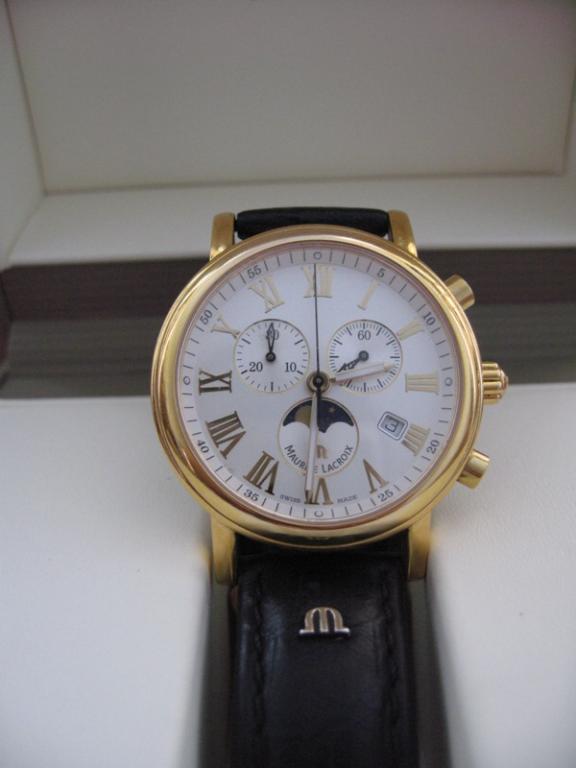

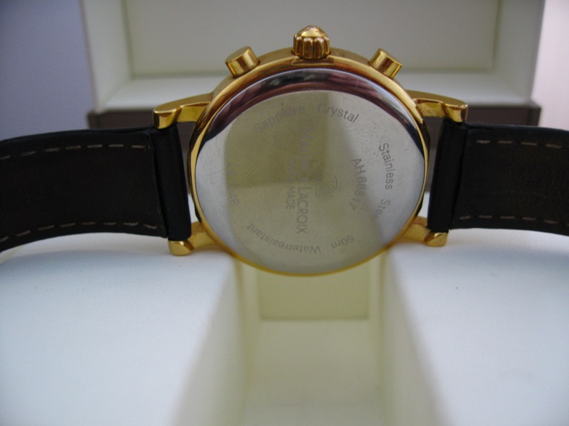

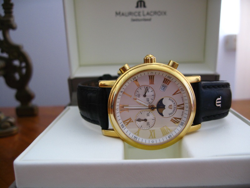

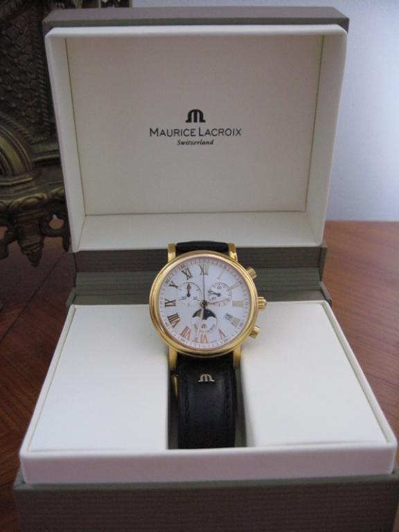

Maurice Lacroix model LC1048 - pytanie o autentyczność.
moim zdaniem podróba, ale wnioskuję tylko po opisie, po zdjęciach nie powiem
Lubię divery, nie lubię chronografów.
Oryginalny IMO
Moim zdaniem oryginał.
Andrzej
Po zdjęciach oryginał z serii Classiques chrono z fazami księżyca.
Cena faktycznie dobra choć biorąc pod uwage że kwarcowa ETA jak pada bateria to raczej nie zwalnia o 5 minut na dobe tylko prędzej wchodzi w tryb EOL to sugeruje usterke mechanizmu.
edyta: nawet sprzedany został jako uszkodzony, ale opis sprytnie sugeruje że wystarczy wymienić bateryjke. Wg mnie MOŻE nie wystarczyć.
Zgadza się. Trzeba niestety bardzo staranie czytać między wierszami. Po sprawdzeniu zegarka w serwisie diagnoza była druzgocąca:
Pierwszy zegarmistrz stwierdził, że to coś więcej niż tylko bateria.

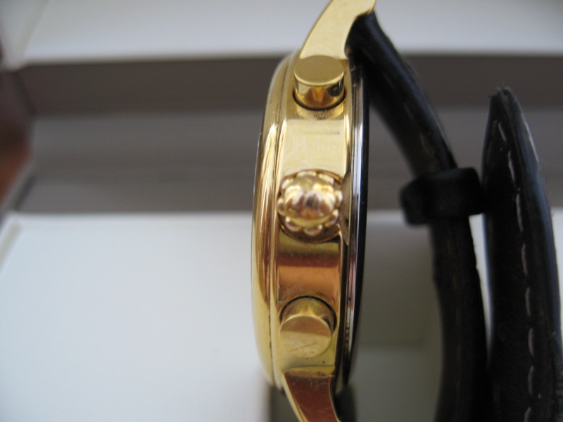

Wg. diagnozy drugiego zegarmistrza zegarek musiał być mocno uderzony w koronke co wg. niego jest widoczne. Czy wg. Was widać to na zdjęciach? To powoduje potrzebę wymiany tarczy zegarka i koronki. Co do baterii, to rzeczywiście coś z nią było nie tak. Mianowicie fachowiec stwierdził, że była za długo trzymana w zegarku i to spowodowało wylanie baterii. Niestety następstwem tego jest potrzeba wymiany modułu elektronicznego. Całkowity koszt to: ok. 1100 zł za częsci i 100 zł robocizna.

Zdjęcie koronki jest, ale ostrość poszła na koperte i nie widać żadnego uszkodzenia, domyślam się że jest tam zdarta powłoka złocenia PVD.

Z porysowaną koronką mógłbym żyć, nie wiem czemu zegarmistrz chce wymienić tarcze.
