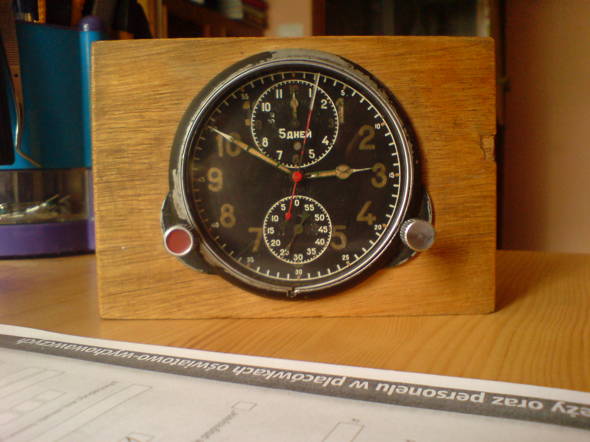

Dostałem niedawno zegarek lotniczy, działa bez zarzutu, ale z racji wieku (chyba początek lat 60`) już z odległości 1 m nic nie można przeczytać. Radioaktywna farbka już się "wyświeciła" w związku z tym chciałbym się poradzić jakiej farby fluorescencyjnej użyć aby znów świecił jak nowy ? Myślałem o farbce modelarskiej olejnej Humbrol/Revell jako podkład a na to Farba Fluorescencyjna Night Color http://www.orrkey.pl/farba-fluorescencyjna-night-color.html Oczywiście metalową obudowę też odmaluje, ale z tym sobie poradzę :rolleyes:
Oto moje maleństwo w obudowie ze sklejki.

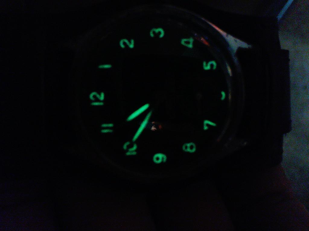

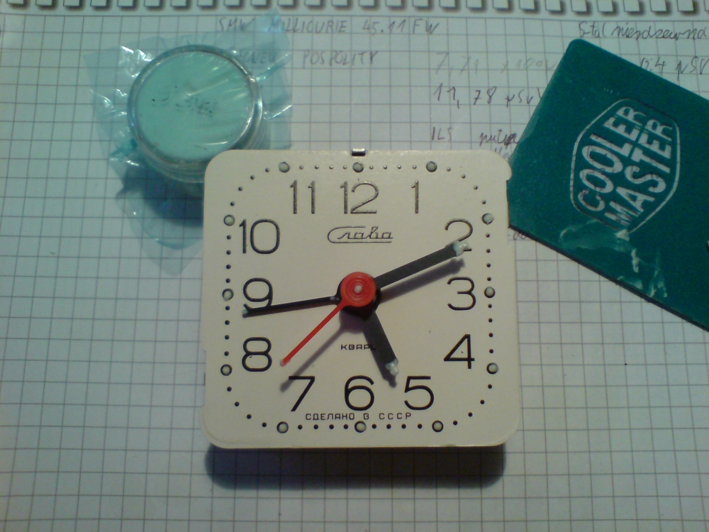

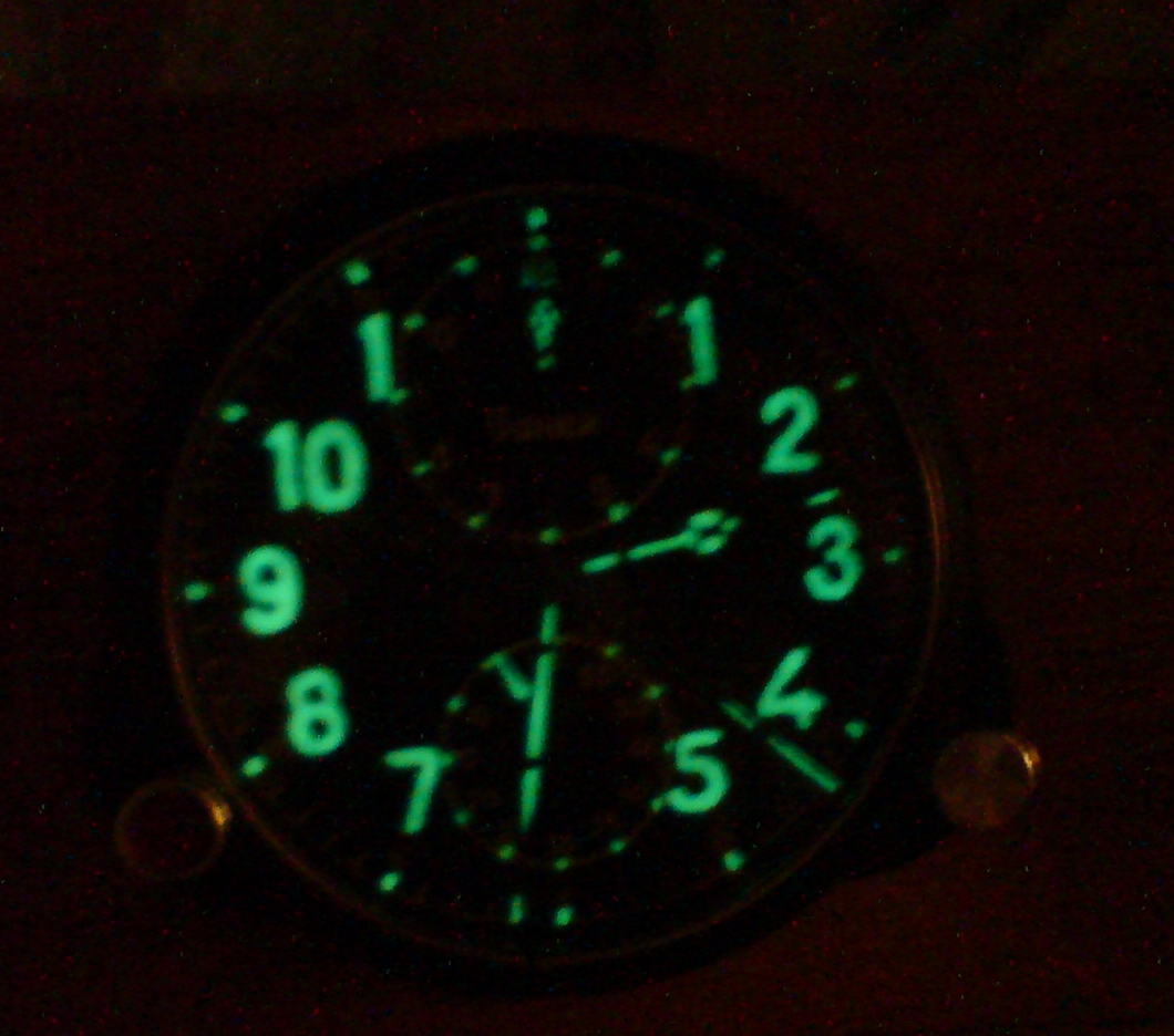

Kilka dni temu masa fosforyzująca dotarła, tak więc polecam zakupy u kolegi Kieszonkowe, jest wiarygodny. Natychmiast po otwarciu paczki wypróbowałem masę na zegarku "SLAWA" Efekt Poniżej.
Na końcach wskazówek jest trochę za mało tej masy, ale niebawem dołożę.

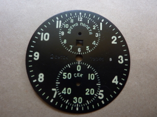

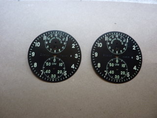

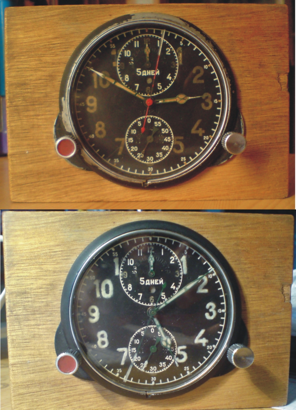

Dzisiaj rano wyskrobałem starą masę ze wskazówek mojego ACZH ( w temacie postu popełniłem błąd! to nie jest aczs-1 tylko aczh)
A tyle pokazał dozymetr przy chronometrze (bez wskazówek) :huh:;) ;)

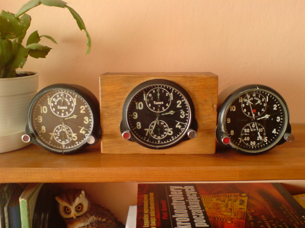

Wreszcie po kilku dniach malowania warstwami zakończyłem renowację mojego ACZH. Jak się okazało w trakcie malowanie nie jest takie łatwe jak by się wydawało, odcień tej masy troszkę nie pasuję ale i tak jestem zadowolony, w ciemnościach świeci znakomicie. Udało mi się również zamienić z dziadkiem odtwarzacz DVD do tv za ACZH i ACZS-1 oba w doskonałym stanie, fotka poniżej (ACZS-1 nie świeci w ciemnościach), to był interes życia!
Sorry za to nieostre zdjęcie, nie mam aparatu tylko telefon SE k800, fotografem też nie jestem.
Moja radziecka rodzina :) Tykają jak świerszcze :)
A tu takie małe zestawienie.
