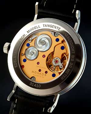

Używany do niedawna mechanizm oparty był na Peseux Caliber 7001. Stopień zmian, udoskonaleń jakie wprowadził do niego NOMOS spowodował, że ETA - producent owego mechanizmu - nalegał by nadac im oddzielne nazwy: Nomos 1T, 1TS, 1TSP i 1TSPD (gdzie S=Stop-sekunda, D=Datownik, P= ¾-plate movement)
Mechanizm ten został przystosowany do optymalnej pracy w czterech różnych pozycjach, dzięki czemu osiąga odchyłkę poniżej 5 sekund na dzień. Dzięki zastosowaniu specjalnej, wytrzymałej sprężyny, osiągana rezerwa chodu wynosi około 42 godzin.
3/4 Plate Movement
Flagowe modele, rozpoznawane jako „specjalnośc Glashy2nźtte”, tak zwane “3/4”, czyli niegdyś 1TSP oraz 1TSPD, zastąpione zostały przez Alfa, Beta, oraz Delta.
Ze względu na swą wyjątkowośc, kalibry ¾ zarezerwowane były w przeszłości dla zegarków oprawionych w złoto, oraz Edycji Limitownych.
Dziś, z uwagi na ich wysoką wydajnośc oraz zainteresowanie klientów, wszystkie zegarki NOMOS z przeszklonym deklem są weń wyposażone. Dotyczy to też najnowszych modeli ze stalowym deklem.
Pełna charakterystyka:
• werk mechaniczny, naciąg ręczny, 42 godziny rezerwy chodu
• charakterystyczne dla NOMOS’a tykanie :(
• 98 części /17 kamieni, model TSPD 23/
• średnica: 23.3 mm, wysokośc: 2.5 mm
• regulacja chodu /4 pozycje/ Trivois
• sprężyna Nivarox 1a, 21,600 półwachnięc
• system antywstrząsowy Incabloc
• sprężyna z krótkim terminal curve (?)
• niebieskie, polerowane śrubki
• piaskowane, złocone powierzchnie mechanizmu (with Langeleist perlage), zdobienia szlifem ślimakowym
W przeciwieństwie do panujących w szwajcarskim przemyśle zegarkowym trendów, zgodnie z którymi wytwórcy mechanizmów mocują niemal każde łożysko napędu (drive-train bearing) na osobnym mostku, zegarmistrzowie z Glashy2nźtte kierowali się od samego początku inną logiką działania.
Mocowanie każdego mostka oddzielnie ma swe zalety podczas montażu, jednak na dłuższą metę wywołuje negatywne konsekwencje – poruszają się one bowiem z pewną tolerancją względem siebie. W związku z tym, wszystkie łożyska w mechanizmach ‘¾’ – poza jednym: związanym z balansem, mocowanym oddzielnie, mieszczą się na pojedynczym mostku, który pokrywa trzy czwarte powierzchni mechanizmu – stąd jego nazwa.
Wymaga to zwiększonych wysiłków związanych z zapewnieniem jakości wykonania (np. podczas określania położenia mocowań dla łożysk przy produkcji płytki ¾ ), jak i dopracowanego procesu montażu. W rezultacie otrzymujemy o wiele bardziej stabilny mechanizm o strukturze warstwowej. Wiele mechanizmów „z górnej półki” wytwarzanych w Glashy2nźtte pozostaje wiernym temu rozwiązaniu.

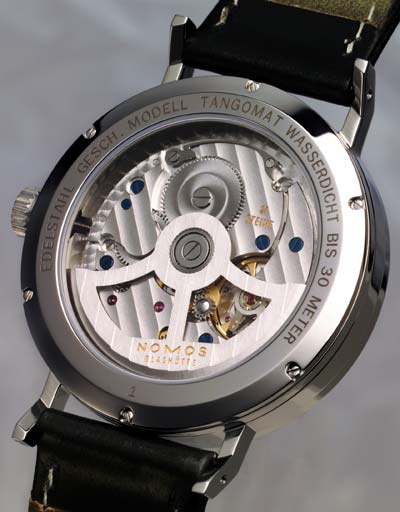

Alfa, Beta, Delta, Epsilon and Zeta – czyli NOMOS ‘in-house’
Gdy założyciel marki, Roland Schwertner mówi “NOMOS jest już dorosły”, po prawie piętnastu latach, ma tak naprawdę na myśli „Firma dostała się na wyższy szczebel drabiny”. Automatyczny kaliber ‘Zeta’ (pozbawiony funkcji wskazania daty model nosi nazwę ‘Epsilon’) jest przedstawicielem pierwszego w historii firmy mechanizmu ‘in-house’. Od momentu jego premiery, ponad 80% procesu produkcji odbywa się na terenie Glashy2nźtte. Tylko takie podzespoły jak wachnik, rubiny wciąż zamawiane są u podwykonawców. Własny mechanizm jest tym, co odróżnia mężczyzn od chłopców w zegarmistrzostwie. Firmy, które są w stanie go stworzyc mają prawo nazywac siebie manufakturami.
Termin ‘manufaktura’ jest nadużywany w przemyśle, a wręcz używany niepoprawnie. Słowo to określa bowiem producenta mikroserii ręcznie wykonywanych produktów. Jakkolwiek NOMOS produkuje tysiące sztuk każdego roku, tworząc własny mechanizm wykonał krok milowy naprzód, jeden z ważniejszych w swej historii. „Walczymy teraz w innej kategorii wagowej” mówi pan Schwertner.
Zmiany w mechaniźmie:
W ciągu jednego roku, Mirko Heyne, 29 letni zegarmistrz NOMOS’a (praktykant A. Lange & Sy2nśhne, założyciel niezależnej firmy Lang und Heyne) zaprojektował i stworzył ten przełomowy dla NOMOS’a mechanizm.
W środku znajduje się prawie dwa razy więcej części niż poprzednio: 7 części szkieletu zamiast 4, 15 nowych kół zębatych oraz kompletnie nowy mechanizm nakręcający zakończony wachnikiem.

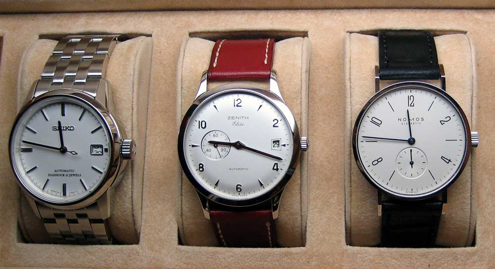

Za to poniższe zdjęcie jest wartościowe w sensie ogólnym: obrazuje jak zawodne jest ludzkie oko. Zegarki mają kolejno od lewej 37, 37, 36 mm
Ale który jest najmniejszy?
