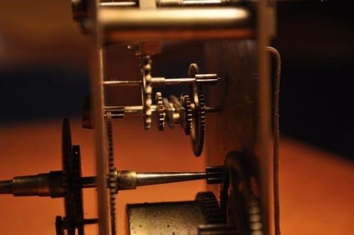

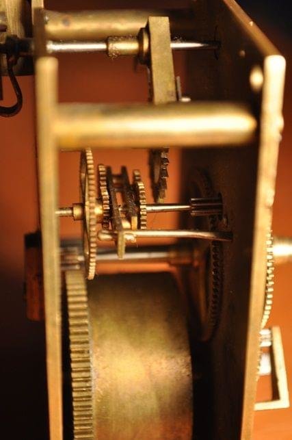

basat 0 #1 Napisano 6 Września 2010 Witam,zakupiłem mechanizm i pierwszyraz spotykam sie z taką konstrukcją. Może ktoś z kolegów opisać co to jest i o co chodzi z tymi malutkimi zębatkami? Mechanizm jest sygnowany numerem 5 i taki numer wybity jest na wszystkich częściach mecaanizmu ,co świadczy chyba o jakości z jaką był on zrobiony. Mocowanie wychwytu jest typowe dla Lenzkircha ale nie ma sygnatury, więc nie wiadomo kto go wykonał .No chyba ,że Lenzkirch nie stosował na samym początku mechanizmów ? Może to jest jakiś Francuz ,oni tez robili podobne mocowania wychwytów . Więc zdaje się na bardziej doświadczonych kolegów ,może ktoś coś podpowie. Dodaje zdjęciaPozdrawiam Wojtek 0 Udostępnij tę odpowiedź Odnośnik do odpowiedzi Udostępnij na innych stronach
Piotr Ratyński 407 #2 Napisano 6 Września 2010 zakupiłem mechanizm i pierwszyraz spotykam sie z taką konstrukcją. Może ktoś z kolegów opisać co to jest i o co chodzi z tymi malutkimi zębatkami? To jest dodatkowa przekładnia zębata, ale z tych zdjęć trudno określić jaki jest jej cel, w realu myślę, że nie byłoby problemu. 0 Piotr Ratyński Adhibe rationem difficultatibus. Udostępnij tę odpowiedź Odnośnik do odpowiedzi Udostępnij na innych stronach

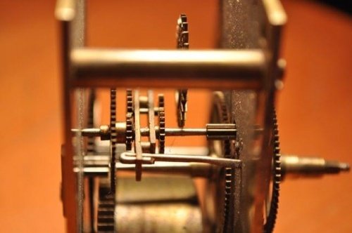

basat 0 #3 Napisano 6 Września 2010 Dzięki Piotrze za szybką pomoc z twojej strony - zresztą jak zwykle . Oglądam ten mechanizm i kombinuje ale dla mnie to te zębatki są do niczego ,poprostu zbędne dodam jescze jakieś zdjęcie może ci to jakos rozjaśni ten tunel jakieś światełko na końcu 0 Udostępnij tę odpowiedź Odnośnik do odpowiedzi Udostępnij na innych stronach
tarant 2978 #4 Napisano 6 Września 2010 Mechanizm jest z pojedynczym napędem. Nie jest to jakiś mechanizm wyzwalający (pojedyncze, "na pełną godzinę") bicie lub pozytywkę.PS. Lepsze aparaty, ze szkłami z małą GO średno nadają się do robienie poglądowych zdjęć mechanizmów...sam to aktualnie ćwiczę. 0 Pozdrawiam Piotr Tolerancja musi być nietolerancyjna wobec nietolerancji. Němec z Královce Udostępnij tę odpowiedź Odnośnik do odpowiedzi Udostępnij na innych stronach

kiniol 2282 #7 Napisano 7 Września 2010 Wygląda to na samopał mający na celu dopasowanie przekładni chodu do innej długości wahadła niż pierwotna. Wygląda na multiplikującą ( krótsze wahadło, zmiana skrzyni) Ładny bracket na fotce, mam kompletne oryginalne wahadło z górną regulacją, służę wzorem. 0 Porządek na serwisie o niczym nie świadczy. Często najlepsze usługi świadczone są przez geniuszy w totalnym bałaganie… Udostępnij tę odpowiedź Odnośnik do odpowiedzi Udostępnij na innych stronach
Piotr Ratyński 407 #8 Napisano 7 Września 2010 Wygląda to na samopał mający na celu dopasowanie przekładni chodu do innej długości wahadła niż pierwotna. Wygląda na multiplikującą ( krótsze wahadło, zmiana skrzyni) Tak, może to być to... 0 Piotr Ratyński Adhibe rationem difficultatibus. Udostępnij tę odpowiedź Odnośnik do odpowiedzi Udostępnij na innych stronach

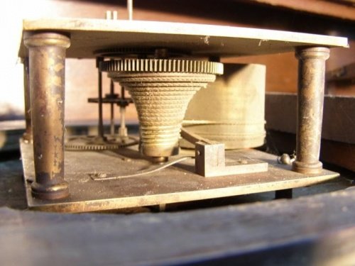

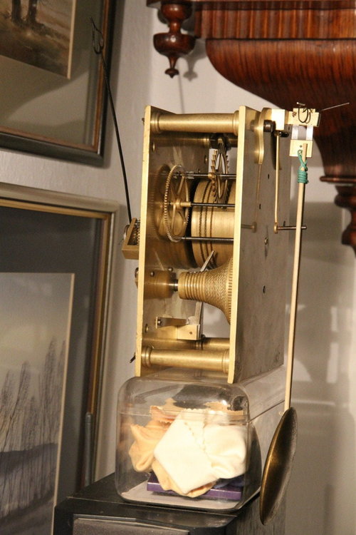

tarant 2978 #9 Napisano 7 Września 2010 Ładny bracket na fotce, mam kompletne oryginalne wahadło z górną regulacją, służę wzorem.To nie jest bracket, tylko " Fusee Wall Clock". W drodze jest nowe wahadło (z klasyczną, dolną regulacją) do niego, trudno jednoznacznie powiedzieć jak ma wyglądać sprężynka - o ile ogólna konstrukcja nie zmieniła się przez sto kilkadziesiąt lat budowania tego typu zegarów, szczegóły jednak i owszem. James Randall z Londynu (a wówczas jeszcze Erith) jest odnotowany u Loomneya jako działający pod koniec XVIII wieku. Cechy konstrukcyjne (wypukła tarcza, ręcznie wycinane wskazówki, napęd przekazywany za pomoca sznurka - pierwotnie były to zwierzęce szczewia - a nie łańcuszkiem) mogą potwierdzać ten wiek. Nie wiem czy wszyscy wiedzą, ale zegary te nazywane są także Act of Parliament Clock. Od ustawy z roku 1797, na mocy której opodatkowano posiadanie domowych zegarów. Zegary zaczęto zatem wieszać w miejscach publicznych, także w pubach. Anglicy jako naród nader skrupulatny zaczęli masowo chodzić sprawdzać czas...no i się zaczęło.Aż strach pomyśleć co by się stało, gdyby opodatkować nasze zegary i zegarki.... Patynę z werku trzeba było usunąć, bo miała konsystencję smoły miejscami, ale w resztę chcę ingerować jak najmniej). 0 Pozdrawiam Piotr Tolerancja musi być nietolerancyjna wobec nietolerancji. Němec z Královce Udostępnij tę odpowiedź Odnośnik do odpowiedzi Udostępnij na innych stronach
