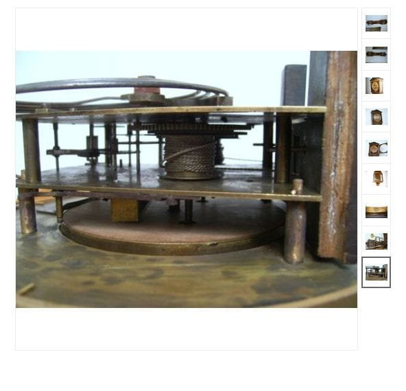

Ulan 5 #11 Napisano 10 Września 2010 Oraz znacznie wyższa realna wartość dolara.Zytnia z klosem 55 centow, spodnie 9 dolarow. Miesieczne zarobki 10-20 dolcow. 100 papierow to bylo cos - jakis czas temu. Co do kombinacji - trzeba miec dobre zdjecia a najlepiej zobaczyc na zywo ... i znac sie na temacie.Ten pierwszy - to chyba bym sie nabral - tak ze zdjecia, stara skrzynia...ale jedyne co budzi watpliwosc - mech za bardzo wypelnia skrzynie. Patrzyliscie na ten moj przyklad z Wegier? 0 Udostępnij tę odpowiedź Odnośnik do odpowiedzi Udostępnij na innych stronach
kiniol 2284 #12 Napisano 10 Września 2010 (edytowane) Zytnia z klosem 55 centow, spodnie 9 dolarow. Miesieczne zarobki 10-20 dolcow. 100 papierow to bylo cos - jakis czas temu. Co do kombinacji - trzeba miec dobre zdjecia a najlepiej zobaczyc na zywo ... i znac sie na temacie.Ten pierwszy - to chyba bym sie nabral - tak ze zdjecia, stara skrzynia...ale jedyne co budzi watpliwosc - mech za bardzo wypelnia skrzynie. Patrzyliscie na ten moj przyklad z Wegier? Też go obserwowałem, wygląda mi na radosną twórczość zdolnego stolarz z Szatoroljouhely. Odnośnie przykładów kombinacji to często jest tak, że nie musisz oglądać zegara, wystarczy, że wiesz kto go sprzedaje. Chciałem kiedyś kupić zegar z rejonu Klagenfurtu, już prawie siedziałem w aucie ale przedzwoniłem jeszcze do znajomego ze Śląska, który dał mi namiar na gościa, który kupił zegar z tego samego źródła i klops, najogólniej mówiąc, klops za 4500 euro. Edytowane 10 Września 2010 przez kiniol 0 Porządek na serwisie o niczym nie świadczy. Często najlepsze usługi świadczone są przez geniuszy w totalnym bałaganie… Udostępnij tę odpowiedź Odnośnik do odpowiedzi Udostępnij na innych stronach
tarant 2983 #13 Napisano 10 Września 2010 Mocno ludowy i "internacjonalistyczny":...francuska tarcza, węgierskie kwiatuszki, konstrukcja "częściowo" latrendluhrowa...Ani chybi z okresu Wiosny Ludów . Niemniej w tym eklektyźmie jest coś, co może sugerować autentyczność. 0 Pozdrawiam Piotr Tolerancja musi być nietolerancyjna wobec nietolerancji. Němec z Královce Udostępnij tę odpowiedź Odnośnik do odpowiedzi Udostępnij na innych stronach
Ulan 5 #14 Napisano 10 Września 2010 Kiniol - tu masz racje ze zrodlo jest wazne, ale i tak nie mozna wykluczyc manipulacji. Ten moj przyklad ( dzieki Tarant za zdjecia)- zdjecia nie pokazuja wszystkiego, brak zblizen. Najbardziej wiarygodne jest zdjecie z tylu. Widac ze stare drewno. Malowania lub rzezbienia lub intarsje wygladaja na wiekowe.Nawet stylistycznie.Najwieksze watpliwosci mam co do tarczy. Duzo by powiedzialo zdjecia srodka i miejsca mocowania mechanizmu.No nie wiem, na tym etapie bardziej bym byl za tym ze orginalny, jesli mialbym zdecydowac tak lub nie. oczywiscie to nie znaczy ze kupilbym ze zdjecia. Mowie - trzeba doknac i popatrzec na drobne szczegoly. Kiniol - zrobiles niezly watek - moze pociagniemy i bedziemy tu zamieszczac zdecydowanie podobne okazy. 0 Udostępnij tę odpowiedź Odnośnik do odpowiedzi Udostępnij na innych stronach
kiniol 2284 #15 Napisano 10 Września 2010 Oczywiście, jak najbardziej takich zegarów nie kupuje się ze zdjęcia, no chyba, że za 100 euro ( dobre wahadło).Tak sądzę, że powinniśmy wymieniać uwagi na temat oryginalności zegarów gdyż fałszerze mają takie metody, że włos sie na głowie itd.Plecy można tak zrobić, że będziesz sądził, że zegar spędził ostatnie 100 lat na strychu u pewnej staruszki na przedmieściach Wiednia. Są jednak pewne kruczki, które pokażę na zdjęciach, dzieki którym możesz celniej ocenić oryginalność skrzynki, chyba zwariowałem ja tą wiedzę zdobywałem latami... Na pierwszych dwóch zdjęciach widac plecy i detal pleców falsyfikatu wykonanego w Pradze, i tam kupionego, hmmm... przeze mnie ale za niewielkie pieniądze Uploaded with ImageShack.us Uploaded with ImageShack.us Te dwa zdjęcia poniżej pokazują plecy oryginału z początku okresu Biedermeier, detal pokazuje to co jest szalenie trudne do osiągnięcia dla fałszerza, mianowicie wiarygodnie wyglądające pęknięcia na granicy klejenia elementów konstrukcji skrzynki z plecami. Widac, że tu działał czas, a nie technika fałszowania... Uploaded with ImageShack.us Uploaded with ImageShack.us 0 Porządek na serwisie o niczym nie świadczy. Często najlepsze usługi świadczone są przez geniuszy w totalnym bałaganie… Udostępnij tę odpowiedź Odnośnik do odpowiedzi Udostępnij na innych stronach
Ulan 5 #16 Napisano 11 Września 2010 Te dwa zdjęcia poniżej pokazują plecy oryginału z początku okresu Biedermeier, detal pokazuje to co jest szalenie trudne do osiągnięcia dla fałszerza, mianowicie wiarygodnie wyglądające pęknięcia na granicy klejenia elementów konstrukcji skrzynki z plecami. Widac, że tu działał czas, a nie technika fałszowania...Tak stanowczo, nawet drewno bardzo suche 100 lat temu, z czasem schnie i powstaja szczeliny miedzy obudowa a plyta, deski klejone pekaja pod fornirem itd. Ja zwracam uwage na to ze: drewno jest bardziej miekkie miedzy slojami, i wtych miejscach wyciera sie i utlenia szybciej wiec to skutuje ze powierzchnia nie jest plaska. Wydaje sie ze widac to na Twoim przykladzie - sloje tworza gorki, miazga miedzy slojami dolinki.Ale to nie swiadczy jeszcze o orginalnosci - ktos przeciez mogl uzyc plyty/deski ze starej szafy - ale tu bedzie widac niedokladne spasowanie, krawedzie beda ostre lub bedzie widac slady obrobki, strona fornirowana bedzie wygladala na mlodzsza.Drewno stare jest lzejsze, nowe ciezsze - wiem ze trudno zwazyc w rekach - ale to sie czuje. 0 Udostępnij tę odpowiedź Odnośnik do odpowiedzi Udostępnij na innych stronach

Ulan 5 #23 Napisano 14 Września 2010 Znowu Wegry ebay: 320588990250 0 Udostępnij tę odpowiedź Odnośnik do odpowiedzi Udostępnij na innych stronach
PRGreg 38 #24 Napisano 14 Września 2010 Też go zauważyłem ale nie podejmuję się oceny. Cena co najmniej dziwna! 0 Udostępnij tę odpowiedź Odnośnik do odpowiedzi Udostępnij na innych stronach
kiniol 2284 #25 Napisano 14 Września 2010 (edytowane) Cena co najmniej dziwna! Brawo! oryginały zaczynają się od 3500 euro minimum...Jakieś pół roku temu "nazad", Regulatormann próbował sprzedać w tej skrzynce inny mechanizmy , mechanizm z dzielona tarczą.Wtedy skrzynkę określił jak kopię... ale dobrą kopię cyt. "COPI ABER PERFEKT", a było to 11.09.2009 roku. Edytowane 14 Września 2010 przez kiniol 0 Porządek na serwisie o niczym nie świadczy. Często najlepsze usługi świadczone są przez geniuszy w totalnym bałaganie… Udostępnij tę odpowiedź Odnośnik do odpowiedzi Udostępnij na innych stronach
