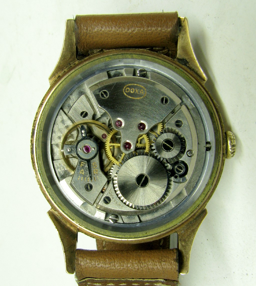

Zegarek to klasyczna doxa na modyfikowanej ECIE 1147 - typowym mechanizmie wykorzystywanym przez doxę, którego charakterystykę masz tutaj:
ETA1147

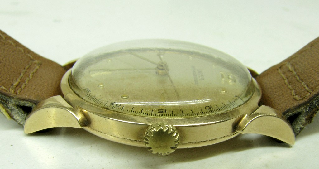

Wskazówki raczej oryginalne. koronka raczej nie - poza tym jak zauważyłes twórczo zregenerowana :-)

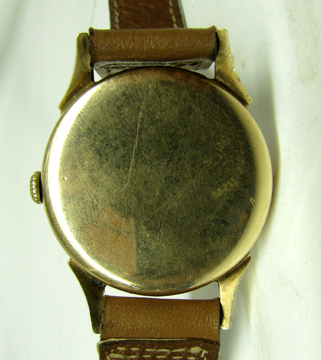

Czy ta koperta jest złota? Bo na zdjęciu jakos tak wyglada. Koniecznie wstaw fotkę dekielka od wewnatrz - powinna tam być sygnatura doxy i próba złota.

Sadząć po sygnaturze werku to zegarek pochodzi z końca lat 40-tych. Taki sam napis DOXA powinien być wewnątrz dekielka
Nie dziwię się, że zaparował,szkiełko zapewne źle dopasowane, widać brud między szkłem a kopertą. Jak Artur zauważył zegarek złoty i raczej mało szczelny. Zaparował, bo w takim stanie musiał zaparować, następnym razem dopasuj prawidłowo szkiełko, wymień koronkę na mającą uszczelkę, zrób mało możliwą rzecz i załóż uszczelkę pod złoty dekiel i za każdym razem zdejmuj zegarek z nadgarstka.To jest zapuszczony złoty vintage a nie nowy współczesny nurek. Jego wodoszczelność była fabrycznie obliczona na kroplo-odporność, więc nie wymagaj, by po 60 latach jego właściwości samoistnie się powiększyły. Zresztą w czasie produkcji tego egzemplarza wielu mieszkańców Europy nie miało bieżącej wody w kranach a i szacunek do zegarków był jednak inny. Pokazujesz koronkę będącą w opłakanym stanie, (tamtędy woda także dostała się pod szkło)więc się nie dziw, ze paruje, z drugiej strony można się cieszyć, że ktoś zrobił koślawe nacięcia, dzięki temu jako tako udaje się nakręcić doksinkę ;)

Co chciałem wiedziec? Hmm, będąc absolutnym ignorantem, chciałem się dowiedzieć, czego mógł bym się o tym zegarku dowiedzieć. Bo internet i obserwacje podsunęły jedynie domysły- dizajn sugerował lata 50, wygląd koperty sugerował złocenie. Z kolei niemożnośc odnalezienia fotogramu przedstawiającego doxe z identyczną kopertą (zresztą i cyferblat tak nie łatwo było odszukać- czesciej spotykałem z czterema cyframi), oraz takie drobiazgi, jak brak jakichkolwiek grawerów czy bić na deklu (zapomniałem o zdję ciu tego elementu, ale po trosze dlatego, iż nie nic na nim), oraz nietuzinkowe nacięcia na koronce (mam nadzieję, że nie kaleczę nomenklatury) skojażyły mi się z 'replika łoczes' oferowanymi w mailach trafijących do folderu spam w mojej poczcie..
Swoją drogą, racja, gdyby nie nacięcia, nakręcenie było by ie lada wyczynem- spręzyna jest dośc twarda.

jeśli na wewnetrznej stronie dekielka brak jest sygnatury firmowej i próby złota, to prawdopodobnie koperta nie jest oryginalna. Dość często spotyka się takie doxy w dorabianych kopertach - niektóre wizualnie bardzo ładne. Kto te koperty robił i gdzie - trudno jednoznacznie stwierdzić. Słyszałem, że taki proceder kwitł w Argentynie i Brazylii. Ponoć nasi rodzimi złotnicy też takich kopert trochę zrobili, ale to są informacje, jakie uzyskałem od zegarmistrzów i innych kolekcjonerów. Oficjalnych źródeł, gdzie byłoby to opisane nie znam.

Zgadzam się z chronofilem zegarek pochodzi z lat 40-tych sam mam podobna Doxe jednak moja jest w srebrnej kopercie kraba, sygnatura Doxa istniała mniej więcej do lat 50-tych później firma przekształciła się w Spółkę Akcyjna i sygnowano Doxa S.A. Nawiasem mówiąc bardzo ładny zegarek, gdyby nie ten nalot z prawej strony tarczy można by powiedzieć że zachowany w bardzo przyzwoitym stanie. O ile okaże się, że koperta jest złota wartość takiego zegarka wahać się może od 900 do około 1500 złotych może ciut więcej w zależności od jego stanu, opieram się tu na obserwacjach różnych portali aukcyjnych. Jeżeli koperta jest tylko pozłacana wartość jego drastycznie spada do jakichś 250-400 złotych więc sam oceń czy warto go budzić i poprawiać mu urodę skoro i tak założony będzie jak to napisałeś od "wielkiego dzwonu" :lol:.
