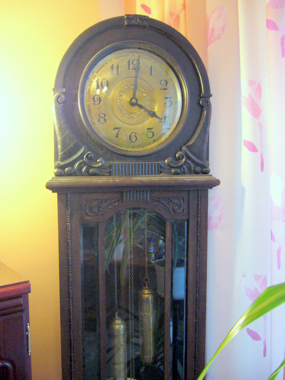

Witam. Przymierzam się do zakupu zegara stojącego. Mechanizm jest sprawny, tarcza, mechanizm, wagi ładne, jest to Gustav Becker. Chciałem zapytać o skrzynie. Martwi mnie w niej to, że górna część jest oddzielna od dolnej, tzn można ją zdjąć, ma nieco inny odcień i rzeźbienia. Poniżej podaje link do zdjęcia. Proszę o pomoc czy to jest skrzynia Gustava Beckera czy może jakiś składak.

Te z zegarów typu "baba" z przełomu lat 20/30-tych jakie znam, miały zespolony tułów z głową (jednolite plecy, bok z giętej sklejki). Zdjęcie trochę "podrasowałem". Części zdają się różnić odcieniem, o czym sam piszesz. Najwięcej możesz sprawdzić sam - zdejmij babie głowę ( B) )i zobacz jak wyglądają styczne powierzchnie, jak jest umocowana jedna część do drugiej. Moim wstępnym zdaniem dół jest starszy / z innej skrzyni.
PS. Mechanizm o którym piszesz w innym temacie mieszka w tej skrzyni ? Jeżeli tak, to nie sprawdzaj już nic więcej tylko odpuść sobie ten zegar...
Piotr
Tak, to jest składak
...dodatkowo widac ze glowa jest szersza od dolu. Liscie tylko dlatego podobne ze liscie, ale zypelnie inny wymiar....
Nie warto.
