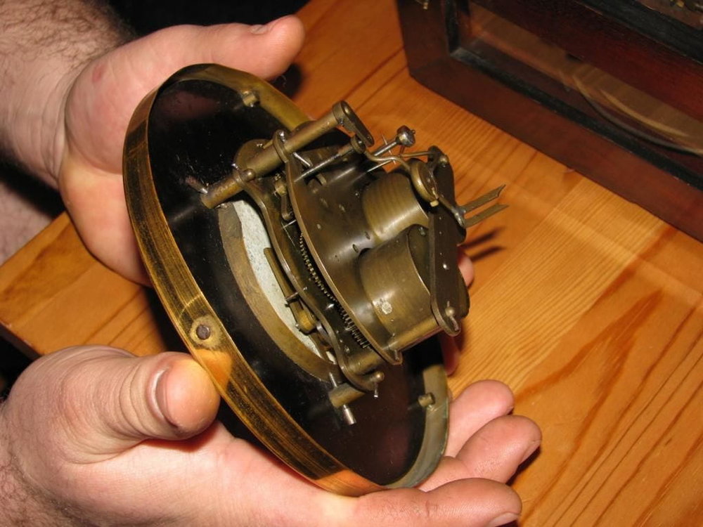

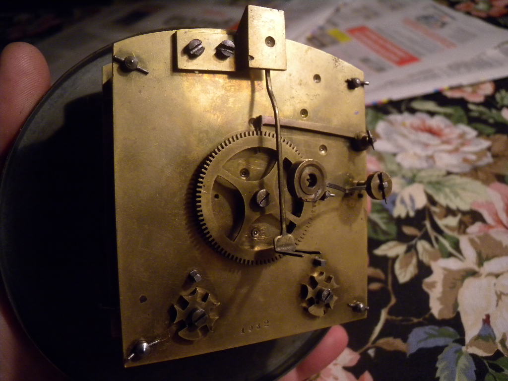

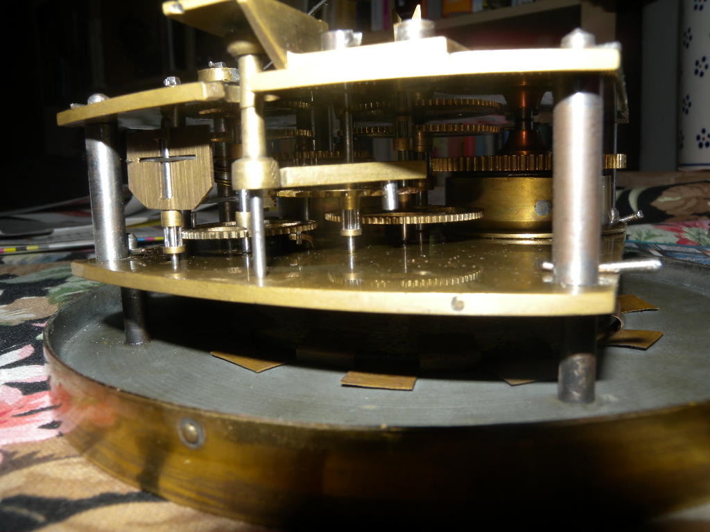

Co to? Czy ktoś ma pomysł?
Kilka fotek mojego zegara, nie mam zupełnie pomysłu, może ktoś z szanownego gremium spotkał się z czymś takim B)
Uploaded with ImageShack.us
Jaki tam jest wychwyt ? Brocot ?
Wszystko jest w nim trochę inne: proporcje skrzyni, pancerne płyty (ale palcowe zębniki), no i to koło zapadowe pośrodku. Nie wygląda na konstrukcję z krajów niemieckojęzycznych.

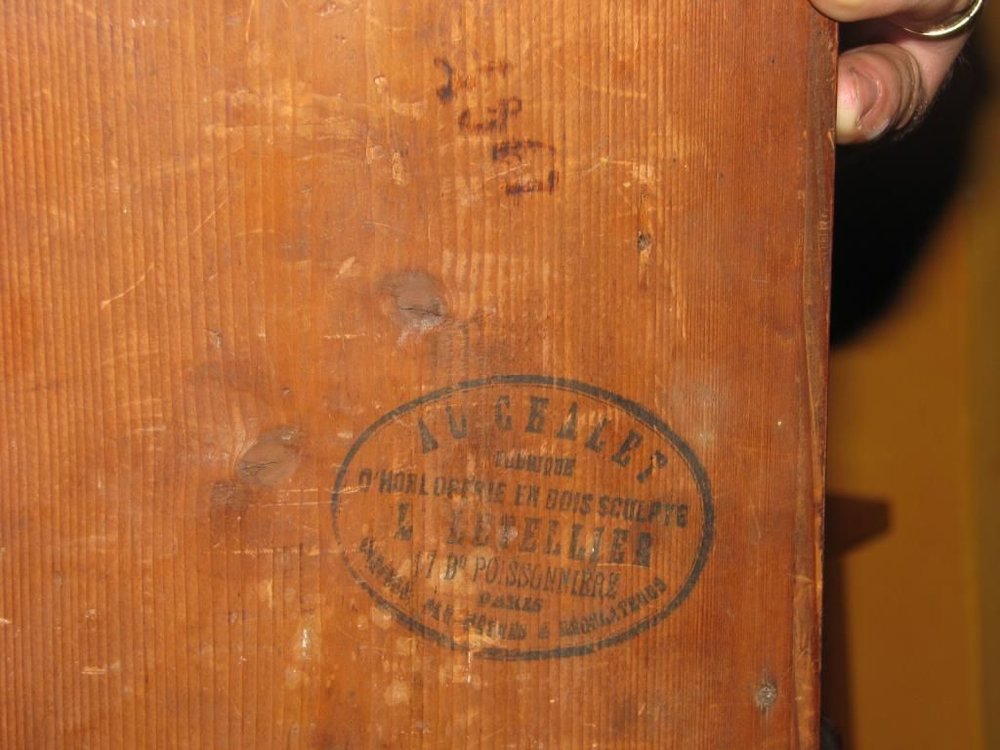

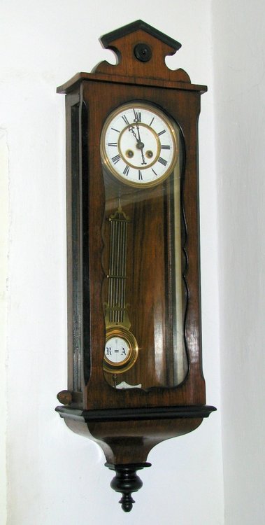

Ciekawe, czy wskazówki są wtórne. Bo mi się zaraz skojarzyły z moim dziwolagiem:
Z takim werkiem - tu zdjęcie nie moje, ale z identycznie "umechanizmowanego" zegara wystawianego w Czechach:
Tenże był w takiej skrzyni:
Tak opisany z tyłu:
Zatem Francuz.
Może nasze to kuzyni ?
Piotr
Jak ja lubię te dziwolągi, mój był kupiony w Cieszynie.
Tak to jest Brocot.

Hmm... Mechanizm wygląda jakby był nie z tej epoki co reszta, ale na zdjęciach nie ma do czego się przyczepić...
PS. "Krzyże maltańskie", są rzadkością w tego typu zegarach wiszących (brakuje do nich palca który blokują) i ta dźwignia blokująca centralne koło bezpośrednio na jego zębach, a nie na dodatkowej zapadce to też rozwiązanie... hmm... rzadkie (ja widzę pierwszy raz).

Tez tak myslalem ale to nie mialoby sensu. Miedzy plyta a wiencem kola zebatego jest pierscien ktory wspolpracuje z ta dzwigna, to mi przypomina kolo/krzywke bicia - czy ma to sens? Normalnie krzywki sa z tylu-boku lub z przodu na kole przekladni.
Aaa... To już oczywiście ma sens. B)

Już wczoraj pisałem ze to koło zapadowe.Cała ta konstrukcja wygląda bardzo anachronicznie jak na zegar - po skrzyni sądząc - z końca XIX wieku. Jakby miała co najmniej ze sto lat więcej.

Moze ktos uzyl starszego mechanizmu i z uwagi na jego wyjatkowosc wpakowal do tej skrzyni.
Mnie zastanawiaja te kola maltanskie, bo przeciez tam byly nie dla efektu ozdobnego...to kolo zebate cos musialo napedzac...wyjscie osi napedzajacych na kwaratach - tak jakby cos tam mialo byc zamocowane.
Po sladach na plycie - wydaje mi sie ze kola maltanskie maja mozliwosc obrotu...
Na dzisiaj sie poddaje.
Wiekszość 36 godzinnych wiedeńczyków ma koła maltańskie ze względu na delikatne sprężyny, przeważnie miękkie jedenastki.
Jedyne żródło takich sprężyn to były Majaki "kryształy".
Demontowano palce by wydłużyć czas chodu do 48 godzin.
No i zlozylo sie w logiczna calosc.
Jeszcze na zywo sie nie spotkalem z takim rozwiazaniem - ale wszytko przede mna.
