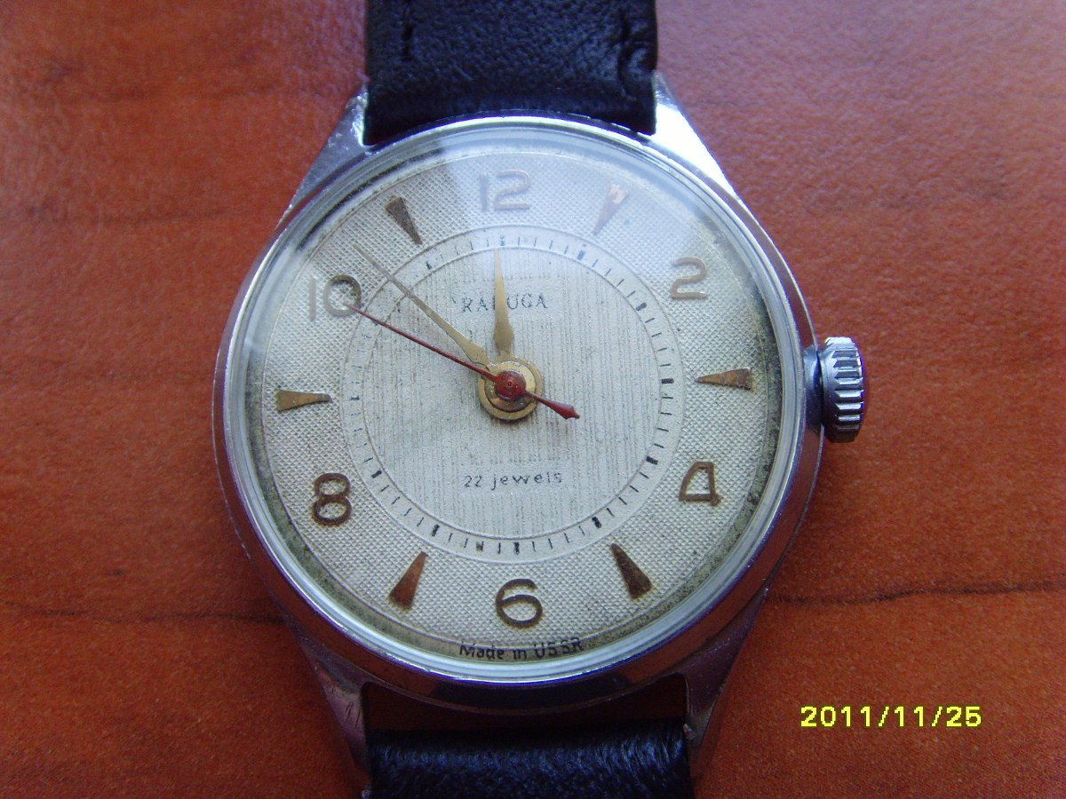

Co co za mechanizm o symbolu 2809A co oznacza ta literka "A"? Zegarek jest z 1960 roku.Właśnie go kupiłem.Fizycznie do mnie jeszce nie dotarł dysponuję tylko tymi fotkami.

2809 i 2809a różnią się tym, że jeden jest pozłacany a drugi nie - oba są na 22kamykach i mają mikroregulację (zegarki Wostok , wostok precision, wołna).
Twój zegarek to składak - napędza go 2809b czyli uproszczona wersja pozbawiona mikroregulacji i mająca 18 kamieni - ten werk pochodzi z zegarka Ałmaz.
(ew. mechanizm tez może być skladakiem - nie widzę co pisze na mostkach).Reszta tez jest kombinowana - dekiel pochodzi z wersji eksportowej a tarcxa z odmiany na rynek wewnętrzny (inne alfabety).
Podsumowując dobry dawca narządów, ale nie zrażaj się - sam skupuje składaki tylko po to by przekładając części poskładać ponownie kilka sztuk zgodnych z tym co opuszczało fabrykę ;).
Voli - zapomniałeś dodać, że koronka też jest z innej bajki ;) A tak na poważnie - to czy nie było oryginalnych Wostoków Precision z werkami 18-kamieniowymi? Innymi słowy: Wołna - tylko 22j., Ałmaz - tylko 18j., Wostok Precision - zarówno 18 jak i 22j.
Nie ;) Dopiski precyzyjny lub precision class są pochodna mikroregulacji :D 22j szły jako wostok (bez dopiska, precyzyjny, precision, precision class) oraz jako wołna. Wersja 18j szła tylko jako aumaz (korci co prawda by była 18 z nap[isem wostok bez dopiska, ale nigdy nie widziałem i nie ma materiałów sugerujących, ze były takowe).

na werku nie widzę daty produkcji tak ,ze nie wiem czy zegarek jest składakiem bo podobno we wczesniejszych latach prod werki miały rok i kwartał w którym zostały wyprodukowane a znów na tarczy pisze precision tak jakby od żółtego werku była reszta .

Można by się zastanawiać, czy nie powinien mieć złoconego mechanizmu z logo wostoka, a nie CzCzZ, ale IMO wygląda dobrze, bo to późna wersja bez daty. Moim zdaniem w porządku, ale poczekaj jeszcze na opinie ekspertów B)

A czy srebrne bez daty nie ładowali do normalnych Wostoków jako odrzuty a nie nie precision jak na tarczy stoi?
Poza tym po wybitym 2809 jest jakaś literka możliwe ze A lub H bo niewyraźne

Nie - aby sprawdzić werk trzeba go najpierw zrobić ;) Wersja srebrna 22j to może i były jakies oszczedności, ale obie wersje (złota/srebrna) "22" trafiały do precyzyjnych. Wersja zubozona (18j) trafiała do ałmaza.
A - pasuje do oznaczenia odmiany. H czyli po naszemu N (od nowy) nie ma prawa być - stosowane jest (było) do odrózniania werków o tej samej specyfikacji jednego prosucenta - np. poljot 2614 i 2614.N.
