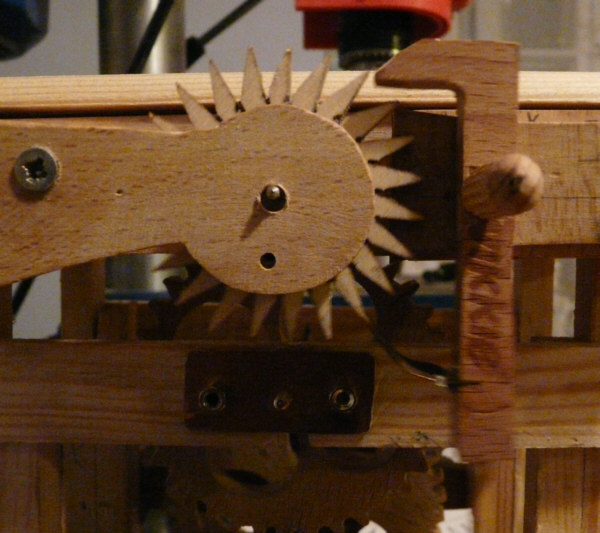

Wygląda dość okropnie. To na razie goły mechanizm jeszcze bez wskazówek. Dołączam zdjęcia, nie wiem jak to się wkleipost-33792-0-70340200-1291902241_thumb.jpg .post-33792-0-91607200-1291902270_thumb.jpgpost-33792-0-48316800-1291902288_thumb.jpg

Na podstawie zdjęć które zamieściłeś, można spróbować poprawić wychwyt. Tam chyba tkwi tajemnica uruchomienia zegara. Kamieni rubinowych bym nie montował, ale można spróbować przykleić płytki z tworzywa(plastik)? blaszki? by w miejscach styku z zębami koła wychwytowego było jak najmniejsze tarcie.

To duży problem - jak zrobić bardzo prosty ale skuteczny wychwyt. Rozwiązania stosowane w metalowych zegarach trudno tutaj zastosować. Ciągle szukam czegoś optymalnego. W tym wychwycie zastosowałem gładkie kołeczki bambusowe, gdyby jeszcze chwytak był zrobiony z jakiegoś solidnego, twardego drewna dającego się trwale polerować to efekt mógłby być niezły.
W sumie albo poszukam innego typu mechanizmu albo dopracuję ten co jest.
Sądzę, że do tego typu konstrukcji optymalny byłby wychwyt wrzecionowy z regulatorem kolebnikowym - czyli taki, z jakiego zrezygnowano, bo był za mało dokładny, ale jednak...najprostszy i wybaczający błędy konstrukcyjne i materiałowe...
Piotr
Tak, zapewne lepiej byłoby zacząć od zegara z takim właśnie wychwytem. Do tego przekładnia o możliwie małym przełożeniu i tylko wskazówka godzinowa. Pewnie trzeba by go "nakręcać" ze dwa razy na dobę ale na początek to optymalne rozwiązanie by głównie poćwiczyć ręczny wyrób zębatek, co jest problemem samym w sobie.

W moim zegarze "ćwiczebnym" zmieniłem wychwyt. Zamiast koła z 15 kołeczkami dałem zębatkę o 23 zębach i inny typ chwytaka.
Całość dopasowana niestety na oko, ale działa prawidłowo.
Ciekawe jaki to właściwie typ wychwytu i jak się fachowo nazywa?
