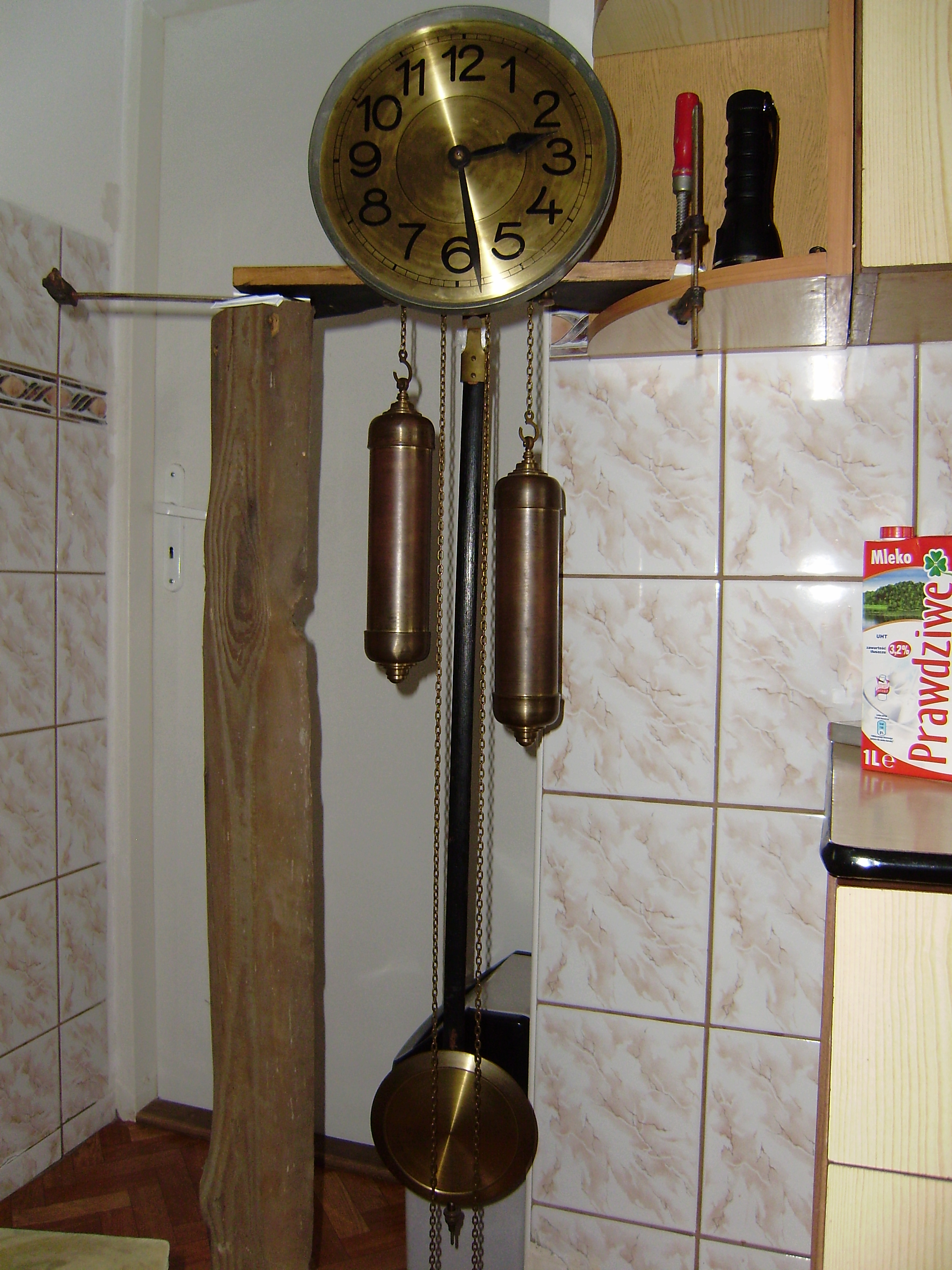

Witam, posiadam w domu zegar widoczny na zdjęciach - pochodzi "od dziadka" nie znam szczegółowego pochodzenia, czy to niemiecki? Po nazwie UNIVERSAL tak wnioskuje.
Pytanie standardowe: Odnawiać? Naprawiać? Kiedyś był sprawny ale w tym momencie chyba chodzi i się po jakimś czasie zatrzymuje.
Ile on może być wart? Jest w ogóle cokolwiek wart? Skrzynia jest troszkę zjedzona przez robaki, wiem, że ciężko je wytruć, ale podobno się da.

Chyba na pewno mam Beckera, wyjąłem mechanizm i zrobiłem zdjęcia. Widać, że ktoś przy nim grzebał, bo jest dorobione to coś na czym wisi wahadło. Naciągnąłem obciążniki na samą góre, poruszyłem wahadło, nastawiłem godzine i zegar idzie - ciekawe czy będzie szedł cały czas, czy się zatrzyma - zobaczymy.
Oto zdjęcia: ( proszę o opinie nt tego zegara, czy to jakiś wyższy model, czy niższy, cokolwiek, co to za mechanizm, wszystko info ;) ) Po obudowie w sumie widać, że nie jest to jakaś ręcznie rzeźbiona skrzynia, więc pewnie nie jest to cud techniki, no ale cieszę się, że Gustav Becker - chyba nie podróba?

Jak zatem widać, masz zegar Beckera, wykonany około roku 1921. Werk jest jeszcze "starej" konstrukcji, sprzed Wielkiej Wojny, patent (DRP 171659) na cichy mechanizm wybijania godzin przyznano w roku 1906. P112 to długość wahadła. Nieoryginalna jest tu raczej jedynie zawieszka wahadła. Skrzynia wygląda na fabryczną.
Nawet jeśli zegar jeszcze chodzi - nie dobijaj go ! Taki mechanizm musi byc co kilka lat (5...góra 10) wyczyszczony i nasmarowany. Napęd obciążnikowo - łańcuchowy pociągnie werk nawet brudny i suchy, ale do czasu.

Zegar pochodził 30 minut i się zatrzymał. Wg mnie powodem jest dorobiona zawieszka wahadła, która niedokładnie wykonana powoduje skrócenie albo wydłużenie delikatne wahadła i to może być problem - tak mi się wydaje.

A od kiedy ta zawieszka tam jest ? Jeśli od dawna - to pewnie zegar z nia chodził. Długość wahadła nie ma tu nic do rzeczy - zegar może się przez to co najwyżej spieszyć lub spóźniać. Podtrzymuję, że zawieszka jest niewinna.
Pewnie, o ile masz odrobinę predyspozycji "mechanicznych" możesz sam rozebrać zegar, wymyć go w benzynie ekstrakcyjnej lub np. rozcieńczonym Gronalu (po tym - wypłukać), złożyć, naoliwić (np Novostar H - bywa na Allegro) to co trzeba (poszukaj w wyszukiwarce). Potem trzeba jeszcze wyregulować wychwyt.W tym modelu widełki są na na ciasno spasowanej tulei, trzeba je odpowiednio "w prawo" lub "w lewo" ustawić tak, aby Tik - Tak zegara było równomierne. Ale to na samym końcu.

Zrob taki eksperyment - jak sie zatrzyma to zaobserwuj na ktorej stronie sie zatrzyma.
Tzn jak sie zatrzyma - wahadlo masz na srodku - odchyl je w jedna strone - sluchaj czy zrobi TYK, jesli nie - przesun wahadlo w druga strone i tez sluchaj. Zaobserwuj czy sie zatrzymuje ciagle na jednej stronie. Jesli tak to znaczy ze wychwyt nie jest ustawiony symetrycznie. Mozesz to skorygowac przez lekkie dogiecie tej pionowej zawieszki - w tym najcienszym miejscu. Lub poprzez podniesienie zegara na nozkach obudowy.
Np. jesli zatrzymal sie na prawej stronie ( tzn po twoim ruszeniu wahadla w prawo uslyszysz TYK ;) ) musisz "opuscic" prawa strone - tzn podniesc lekko przeciwna strone.
Wiecej nic bym nie robil, jak pomoze ok, jak nie to zegarmistrz.
Zegar wyglada na czysty - ale jak powiedzial Tarant nie katuj go. Rozebrac mech. to nie problem - ale najczesciej problemem moze byc zlozenie. Jak nie czujesz sie na silach daj do zegarmistrza - zaplacisz 100 PLN ( jesli duze miasto to moze wiecej) i masz spokuj.
Zegarmistrz w tej cenie powinine rozniez ustawic chod. Zrobi to do poziomicy a ty po zamontowaniu w obudowie ustawisz zegar w poziom/pion i bedzie chodzil przez nastepne 20 lat.

Może tak się dziać też przez to, że zegar nie jest ustawiony pionowo? Tzn nie idealnie pionowo, spróbuję najpierw nie ruszać wychwytu tylko cały zegar przechylić delikatnie w którąś stronę :) Na razie 3 razy przetestowałem i zatrzymuje się na jednej stronie - lewej. Tzn gdy ruszę wahadło w prawo to nic się nie dzieje, a gdy w lewo to jest tyk :) i tak już 3 razy, przetestuje jeszcze z 3 razy i jak tak będzie znowu to przechyle delikatnie zegar ww... prawo.

Tylko przechyl w lewo - czyli podnies prawa strone.
Ulan, tak, oczywiście podniosłem prawą stronę. No i zegar idzie dłużej :) ale jest odchylony od pionu, czyli trzeba ten wychwyt troszeczkę przestawić...

Bić ma na połówki raz, o pełnej godzinie - te, która jest. Jak przestawiasz mechanizm, bicie czasem może się zwolnic o dziwnej porze, to jeszcze o niczym nie świadczy. Zawieszki nie wyginaj, staraj się poruszyć widełki na tulei. Jeśli zegar chodził lepiej podniesiony w prawo - porusz je w tą stronę i sprawdzaj jak chodzi w poziomie (i odpowiednio jeśli sytuacja jest odwrotna). Po pewnym czasie wyczujesz o co chodzi.

Chodzi już godzinę - jest postęp po podniesieniu prawej strony zegara.
Byle bił systematycznie...resztę poprawisz na tulejce minutowej wskazówki.

Witam, odświeżam temat, ponieważ zegar jest już wyczyszczony, nasmarowany, chodzi ładnie, bije itp., ale śpieszy trochę ... Jak wiecie zawieszka jest nieorginalna, wydłużyłem na tyle ile się dało wahadło - już troszkę mniej śpieszy.
Po "włączeniu" zegara po około godzinie śpieszy 15 minut .. a potem to już się to utrzymuje, tzn po 2 dniach chodzenia spieszy te 20 minut powiedzmy...
