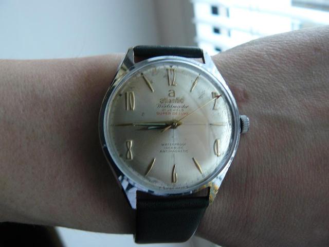

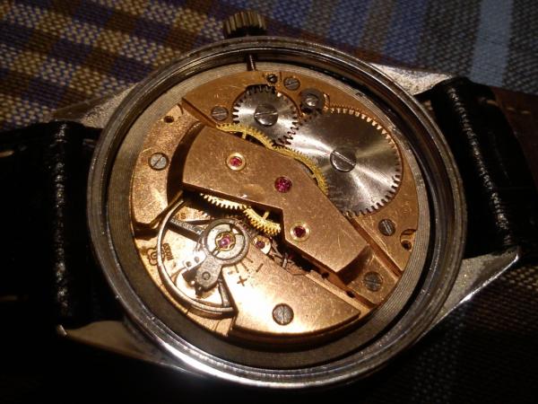

Mam Atlantica właśnie na tym werku z lat 60/70 i muszę powiedzieć, że nie ma z nim najmniejszych problemów co ważniejsze zegarek startuje już po pierwszym pociągnięciu koronką nakręca się niezwykle łatwo i delikatnie, a do tego jest bardzo punktualny. Można go polecić z czystym sercem tak jak napisał Piotr wół roboczy :). Ale trzeba też uważać bo można trafić na bardzo zaniedbany egzemplarz i wtedy nawet z woła roboczego jest ciężko wycisnąć punktualność :)
A to zdjęcie stare co prawda i mało wyraźne ale na potrzebę tematu musi wystarczyć :)

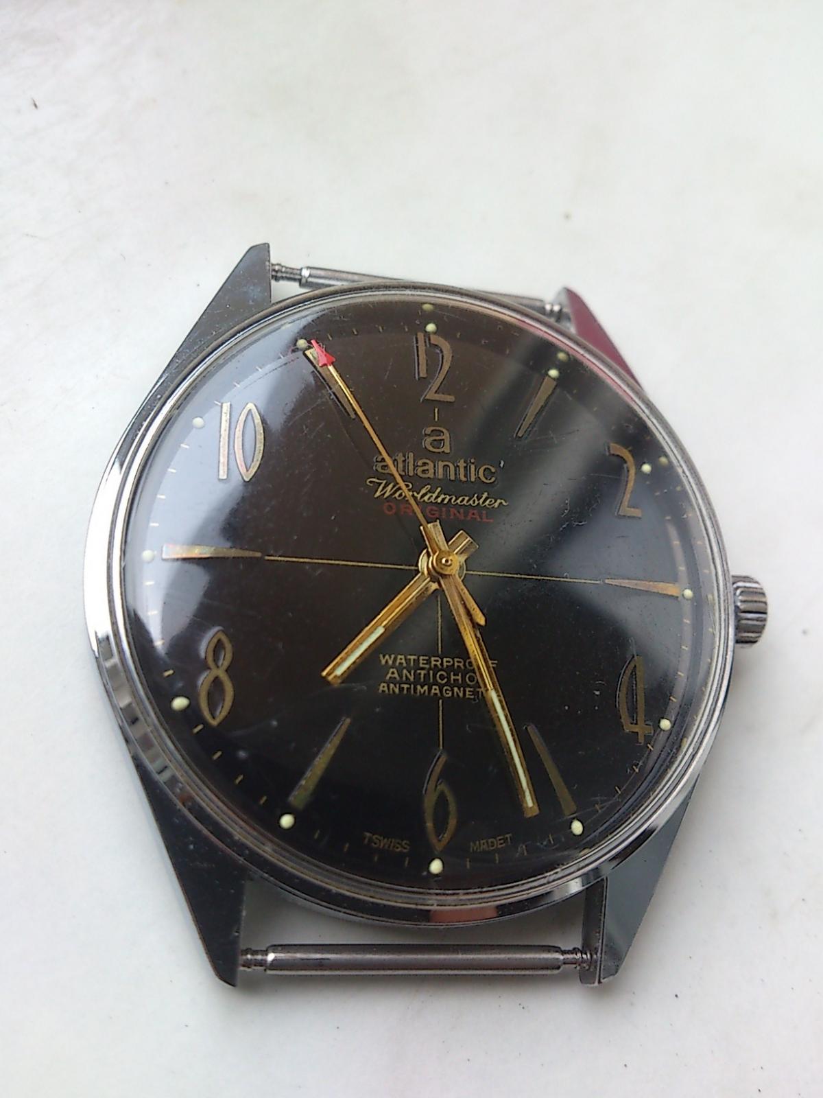

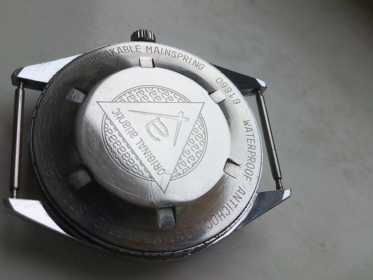

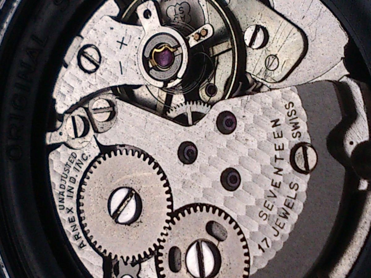

Witam.Szukając info w temacie zegarka o którym za chwilę przekierowało mnie tu więc by nie zakładać nowego postanowiłem podpiąć się z zapytaniem...Chodzi mi o zegarek ATLANTIC,którego po prostu i po ludzku dostałem ...niestety uszkodzony jest - ktoś kiedyś podobno próbował go uzdrawiać,ale z mizernym niestety skutkiem - balans rozsypany co widać na załączonych fotkach.
Widzę tu różne nazwy werków FHF,UNITAS...ten w tym moim jest chyba jakiś albo rzadszy albo nieoryginalny...sam nie wiem.
Amatorem jestem w te klocki,tyle że manualny ze mnie gość - podobno ...
I coś tam czasem sam podłubię.Jednak rozpoznanie mechanizmów to już dla mnie ciut za wysoki próg,młodziak już nie jestem,a by znaleźć cokolwiek szperać w necie trzeba umieć...
Dlatego bardzo proszę kolegów SPECÓW o pomoc w identyfikacji zawartości koperty w tym pięknym egzemplarzu za co z góry serdecznie dziękuję !
Dodawanie fotek też mi cuś nie wychodzi ale coś mi się chyba udało,sam nie wiem jak(czynię to po raz pierwszy)I jeszcze jedno
Dlatego bardzo proszę kolegów SPECÓW o pomoc w identyfikacji zawartości koperty w tym pięknym egzemplarzu za co z góry serdecznie dziękuję !attachicon.gifA1.jpg
Twoj mechanizm to AS (Anton Schild) - na zdjeciu nie widac numeru ale mozesz sam sobie zobaczyc (pod kolem balansowym)
