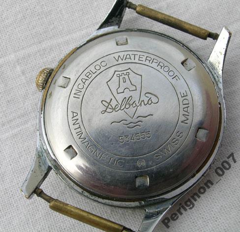

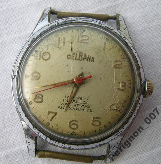

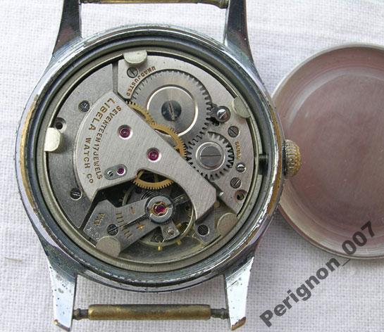

Witam Kolegów!
Kupiłem na Allegro ten zegarek firmy "Delbana" (50zł.). Może ktoś wie który rocznik i ma foto zegarka "nie po przejściach" :( lub po renowacji.

Gdyby zegarek byl oryginalny to pochodzil by z pierwszej polowy lat 50-tych. Niestety ale to jest skladak. Ten model Delbany byl dosc popularny i zdjec w internecie tych Delban jest dosc sporo.
Moim zdaniem to jest składak. Te Delbany (lata 50-te) miały zazwyczaj mechanizmy Felsa 465 N, które były sygnowane Delbana a nie Libela.

Składak,
mechanizm AS 1187, w Delbanach występował i owszem ale był odpowiednio sygnowany i pojawiał się rzadko.

Składak, czyli złożony z kilku różnych zegarków. Inne określenia: zegarek nieoryginalny, zegarek dla jelenia, radosna twórczość, fake, pasówka...
