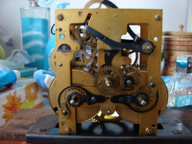

Witam. Na początku pozdrawiam wszystkich w Nowym Roku i od razu przechodzę do sedna sprawy . Mam podobny problem co kolega zakładający ten temat . A mianowicie zegar bije pełne godziny na połówkach jak i na pełnych godzinach. Po za tym zegar chodzi prawidłowo. Poniżej zdjęcie mechanizmu

Zauważyłem że zegar nie bije drugiej godziny i po 12-tu uderzeniach bije 13 razy . Jestem kompletnym laikiem jezeli chodzi o stare zegary , moze komuś coś przyjdzie do głowy . Pozdrawiam
Zapadowy mechanizm bicia ma dość prostą konstrukcję. Poprzyglądaj się na bicie przy wyjętym mechanizmie , to zobaczysz, że godziny są "liczone" uderzeniami jednej z 2 dźwigni w coraz dłuższe "zęby" koła, ostatnie uderzenie następuje po wpadnięciu w wycięcie (wrąb/wręb, jak kto woli). Połówki godzin (i godzina 1) wybijane są we wrębach. Rzecz w tym, żeby po wybiciu godziny i następującej po niej połówce dźwignia zatrzymała się jeszcze w wycięciu koła. Jeśli źle trafi - zablokuje się lub "poleci" dalej - mechanizm bicia wariuje. Poprawna regulacja polega raczej na odpowiednim przesunięciu koła zapadowego na osi i skasowaniu luzów. Czasem wystarczy bardzo delikatne do- lub odgięcie końcówek dźwigni bicia.

Zegar chodzi i bije jak ta lala bardzo dziękuję za wskazówki . Wystarczyło obrócić koło zapadowe i zegar bije tak jak powinien . Dziękuję i Pozdrawiam
