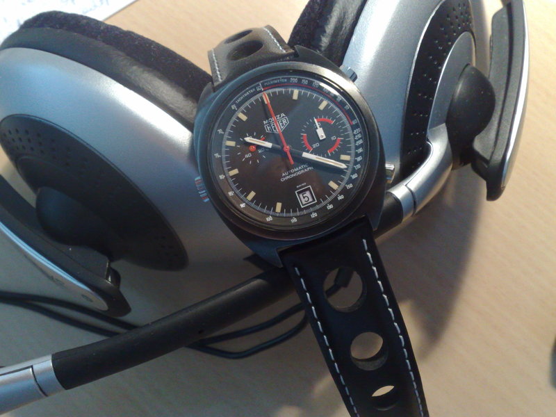

A to już po wszystkich zabiegach polerowania, niedawno odebrany z przeglądu i konserwacji Aviator w całej okazałości na pasku własnej roboty ;) Oj cieszy oko...
W temacie - odebrałem zegarek z polerowania szkiełka - szkło mineralne. Szkiełko przed polerką było porysowane, ale bez głębokich wżerów. Gołym okiem jest OK, pod szkłem powiększającym 10X widać mnóstwo drobnych rowków , większość w jednym kierunku. Patrząc na refleks ostrego światła w szkiełku też nie jest idealnie równe. Tak nie powinno być? Może cena nieadekwatna do oczekiwań - 15 zł?

czy mi się wydaje, czy szkiełko jest pęknięte(od 9 do 1)?
