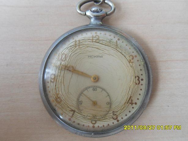

Prosilbym o identyfikacje zegarka oraz o wszelkie infromacje na jego temat z gory dziekuje i pozdrawiam.
Przecież wszystko masz napisane.
Radziecki zegarek kieszonkowy Iskra z 1956 roku na 17 kamieniach.
Pozdrawiam Jan

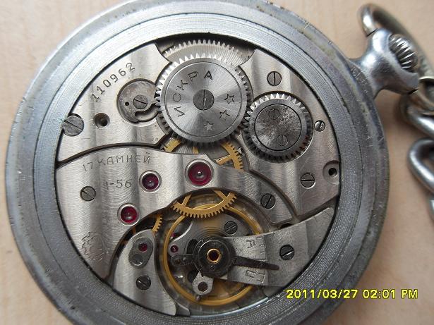

Lepiej wykończona "siostra" wczesnych mołni, produkowana w 2MFZ (później Sława). Mechanizm na licencji szwajcarskiego Corteberta. Tówj egzemplarz niestey ma wymieniony mostek balansu z balansem - na taki od 15-kamieniowej Mołni. To czeste, niestety obniża wartość zegarka a nie tak bardzo jak przekładka całego mechanizmu - po prostu części do iskry sa znacznie trudniej dostępne i czesto spotyka się takie kombinatorstwo jak tu. Dobry zegarek - koniecznie zmień szkło :)
Miłego dnia!
Rozumiem i dziekuję.
pmwas ,a tak przy okazji skoro juz wspomniałeś o wartości to mógłbysś w przybliżeniu podac wartośc tego zegarka??
Oraz ewentualny koszt wymiany mostku balansu z balansem na taki jaki powinien byc.
I jeszcze jedno pytanko odnosnie szkła czy da sie gdzieś dostac do niego oryginalne szkiełko czy można wstawic jakieś inne? pytam bo jestem w tym temacie zielony a chciałbym ten zegarek doprowadzic do stanu jak najlepszego.(sentyment,pamiątka)

Szklo zawsze mozna dorobic odpowiednie i wstawic, natomiast o polmostek od 3601 po prostu trzeba pytac w zakladach zegarmistrzowskich badz polowac na taki na bazarach,gieldach staroci i aukcjach internetowych.Koszt wymiany szkla jak i reszta robot zwiazanych z doprowadzeniem tegoz zegarka do zadowalajacego stanu zalezy tylko i wylacznie od cen w danym punkcie uslugowym.Po prostu trzeba pochodzic i sie popytac.
