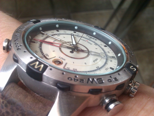

Coś mi zdięcie uciekło z pierwszego postu :D
witam :)zakupiłem sobie:)
T2N720
  mam  pytania jak się czyta poszczególne wskazania?
czy wartości temp i pływów wskazuje czerwony grot?
i co wskazuje przeciwległa wskazówka z okręgiem?

Witam. Zegarek źle pokazuje temperaturę. Da się coś z tym zrobić.?
Wysłane z mojego SM-N910F przy użyciu Tapatalka
Źle tzn.? Jak duża różnica w porównaniu z termometrem. Z tego co wiem w tego typu zegarkach kilka stopni to normalka. To nie są precyzyjne urządzenia.
Wysłane z mojego D6603 przy użyciu Tapatalka
Aktualnie wskazuje czerwona wskazowka minus 5 stopni
