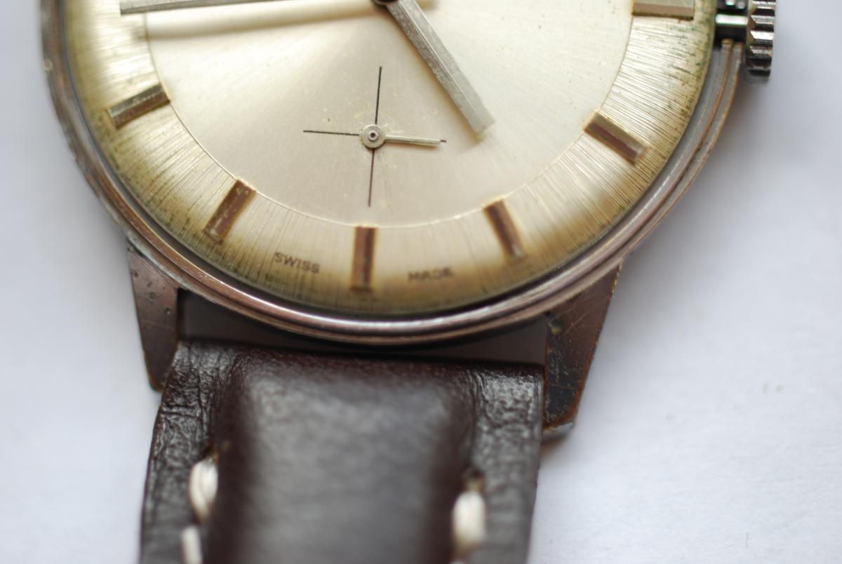

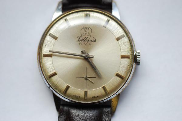

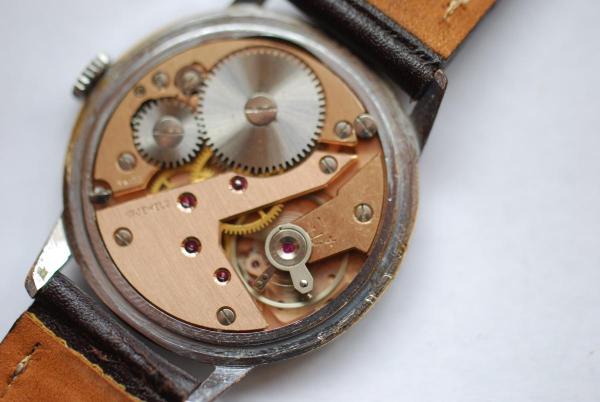

Kolejna z rozkręconym remontuarem.  :( . Ale nic to. W końcu będę musiał opanować prawidłowe składanie... . Niestety słaby mam aparat ale widać coś tam więcej może.  Zegarek kupiłem od Pana który wyprzedawał rzeczy z mieszkania które chce sprzedać więc wątpię żeby był odnawiany.
I teraz na dużym ekranie to lepiej się patrzy .

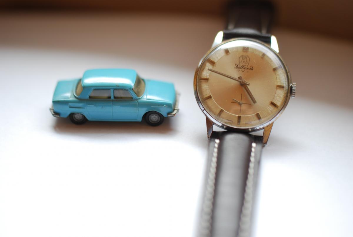

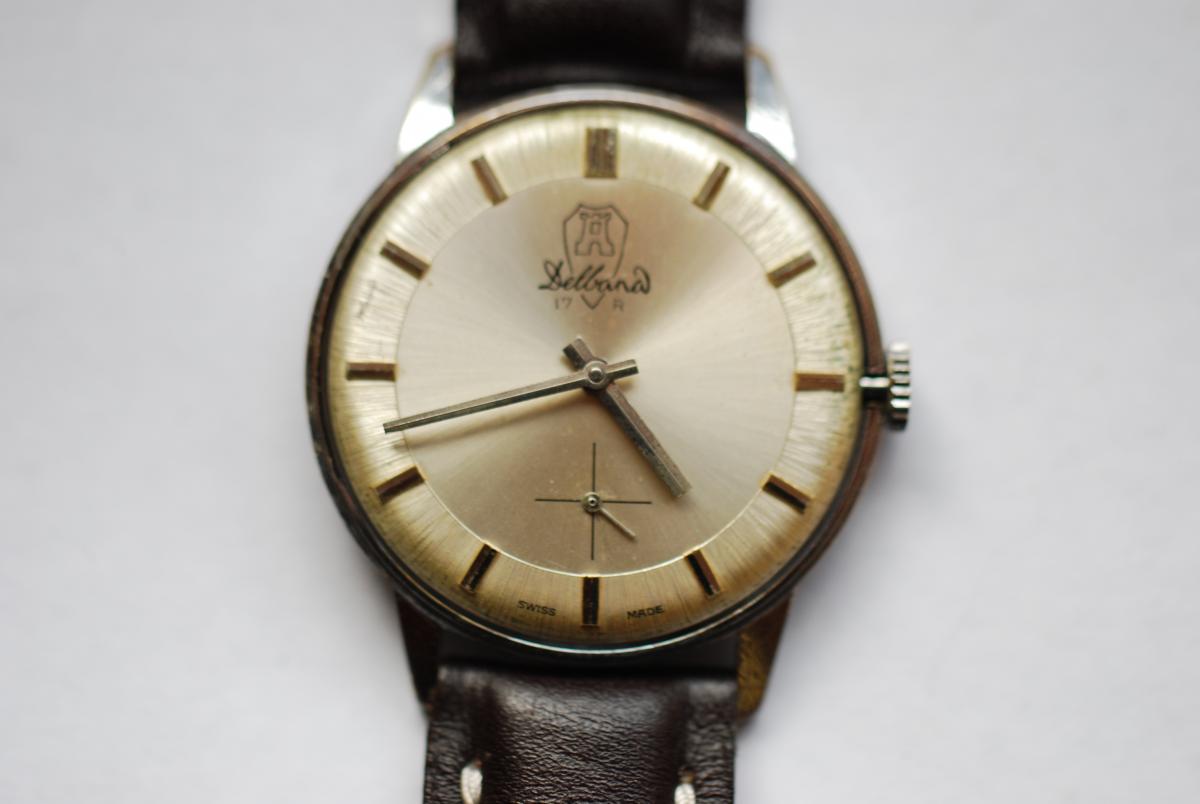

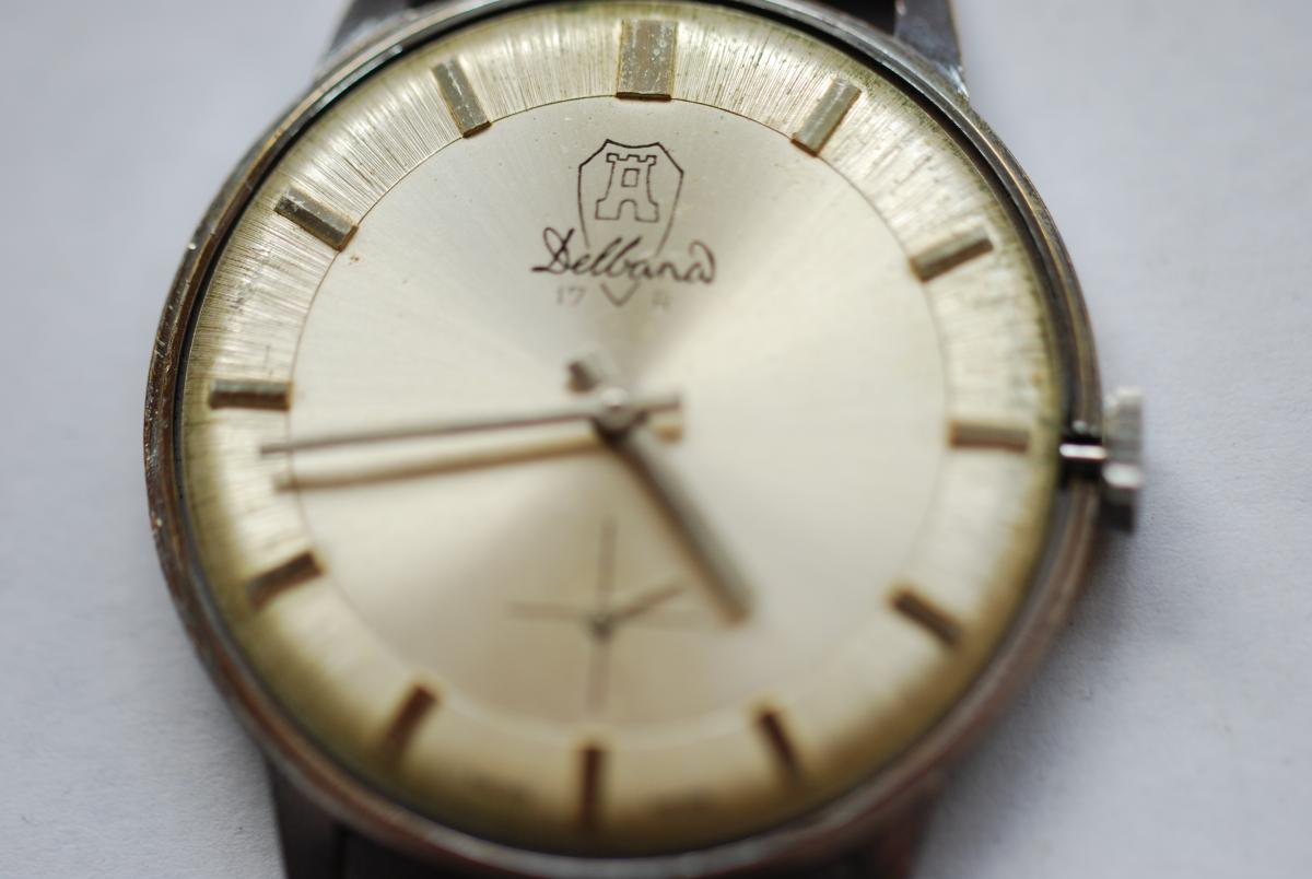

Nie to żebym coś tam jeszcze marudził , ale zdjęcie trzecie ukazuje różnicę , jaką też Sławek zauważył .
Jeśli tarcza byłaby nieruszana to raczej równo by się pokryła nalotem , a tu proszę :ph34r: jakoś inaczej sie starzeje ?
Swego czasu juz była dysputa na temat czy sam środek opłacałoby sie odnawiać ?
I jeśli chcesz wyjąć wałek naciągu bez problemów , to nie odkręcaj od razu dużo , odkręć około 1,5 obrotu i spróbuj wyjąć wałek , jeśli będzie stawiał opór to znów lekko odkręć może 1/3 obrotu i tak małymi krokami powtarzając próby wyjęcia wałka za każdym szczątkowym obrotem .
A wtedy z tiretem nie będzie kłopotu , bo raczej remontuaru nie rozkręciłeś ;)
A ja nadal będę się upierał, że nie ruszana. Mogę pokazać kilka przykładów w mojej kolekcji nierówno starzejących się tarcz. Ponadto weźmy jeszcze pod uwagę nierówno padające światło na tarcze, i teraz podczas pokazywania, i przez dziesiątki lat użytkowania tego zegarka. Myślę, że załamane światło na brzegach tarczy przez wiele lat mogło dać inny efekt starzenia, niż to padające centralnie na środek. :)

Wałek ogarnąłem. Dzięki za info.  Biorąc pod uwagę okoliczność zakupu i inne aspekty uważam że tarcza jest nie ruszana na 100%. A jeśli jest ruszana to proszę o polecenie mi fachowca który odnowi mi ja w taki sposób to chętnie skorzystam z usług. :)  Można jeszcze spojrzeć na kropeczki godzinowe i zobaczyć w jakim są stanie, oraz zaobserwować że na brzegach tarczy w miejscach styku z koperta jest szara kreska na skutek wytarcia z czasem. No bez jaj. Nie mam waszej wiedzy ale trochę chyba złe wnioski wyciągacie.  Co do nie równego starzenia się  to wystarczy ze zegarek się zapoci i kropla spadnie w jedno miejsce lub coś podobnego. Poza tym co to miało by być? Idąc  tą drogą: tarcza odnowiona, wskazówki nie, w kopercie pozostawione zabrudzenia, na dekielku też, pozostawiona w uszach koperty zielona korozja chromu i inne drobiazgi mówiące o tym ze nikt długo do zegarka nie zaglądał.

Wrzucę trzy grosze . Dla Mnie najważniejszym wyznacznikiem są napisy .Po pierwsze jeśli chodzi o światło to dlaczego po 50 latach są tak czarne , a nie trochę już wyblakłe , po drugie jeżeli przyjmiemy że napisy drukowali na tarczy to jest to malowanka . Jeśli, a tak sądzę że jest były pisane ręcznie to może są w porządku . Na słowie Incabloc na pierwszym ( c) na końcu u dołu litery jest kropka jakby ktoś na chwilę się zawahał kończąc pisanie , na drugiej też jest , ale dużo mniej widoczne , czyli pisane pewniej . No i tyle w tym temacie jeżeli chodzi o Mnie  :)

Nie neguję tego co piszesz , że zewnętrzny obwód tarczy i indeksy są ok ,
Lecz przyjrzyj się na napis JEWELS , a w szczególności S i popatrz na S w napisie SWISS ?
Zerknij na P jeśli byłoby fabryczne to farba równo pokryła by powierzchnie , a tak wygląda jakby górka nie była wyrównana .
Po drugie grubość czcionki we wszystkich napisach raczej byłaby taka sama , a nie różna .
Wskazówki popatrz na wypełnienie ? widzisz?
A fachowca nie będę polecał bo mimo że tak się nad nią pastwię ;) to jest super zegareczek :)

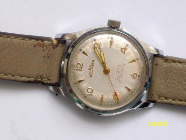

To jest druga Delbana od tego samego pana co sprzedał mi tą małą( jest w drodze do mnie). Drugie zdjęcie zaś to Delbana kolegi, którą kupił za 140 zł na olx. W ogłoszeniu wyglądała oczywiście nieco inaczej. Kolega został bezczelnie oszukany. A gość dalej w najlepsze sprzedaje przedmioty na Olx i nic sobie z tego nie robi.

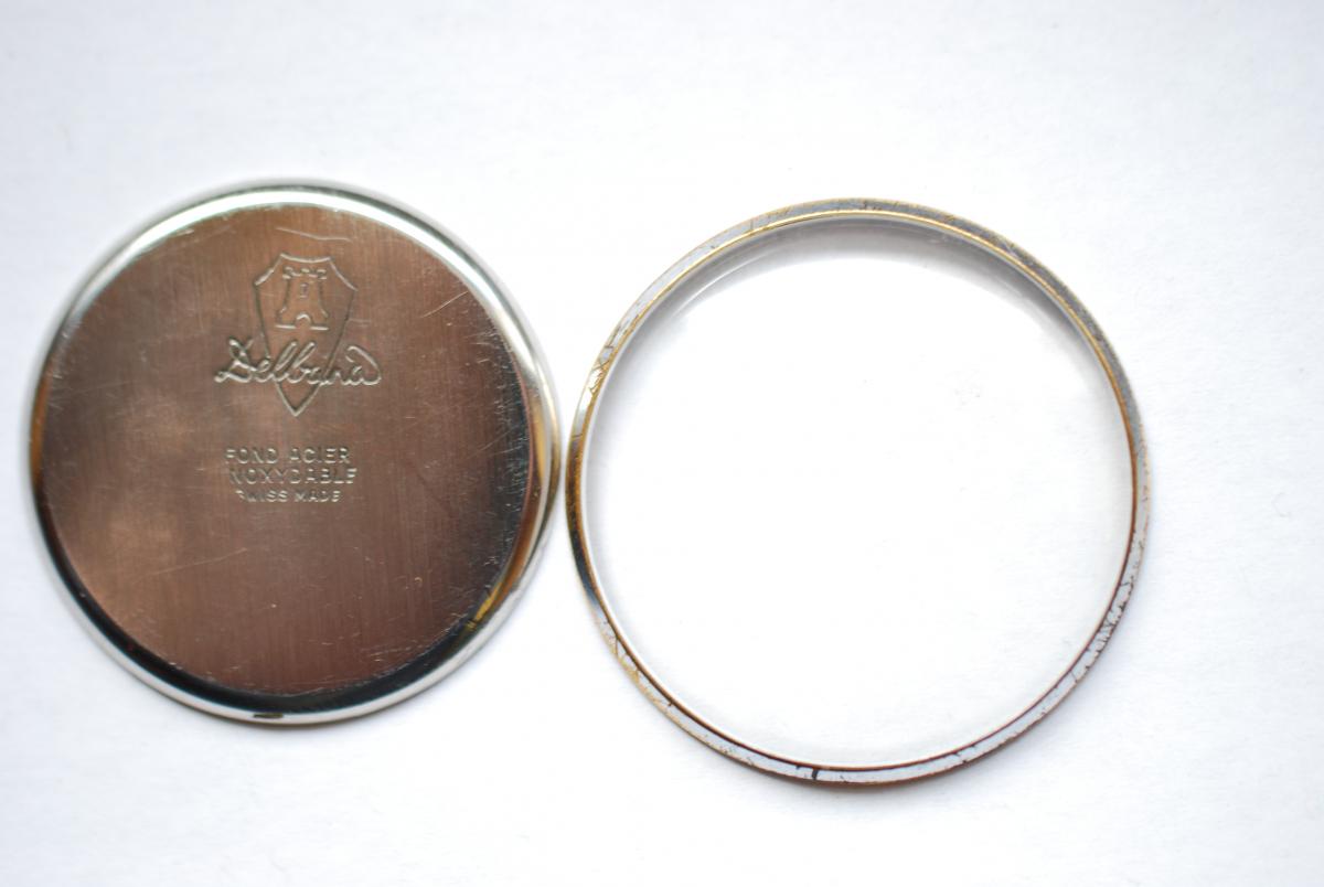

Ja upolowałem już jakiś czas temu fajną, damską Delbanę. Nie było tylko czasu wziąć się nieco za nią. Odkąd wróciłem do roboty... aaaaa z resztą... sami wiecie...
Przyszła dość upaćkana i niechodząca.
Do tego miała brutalnie porysowane szkło...
Nie było rady. Poszła na warsztat, bez kolejki. Bo jakoś nie mogłem tak patrzeć na tego rodzynka w takim stanie.
Tarcza również dość grubiańsko była potraktowana, podczas ściągania wskazówek przez któregoś z majstrów.
Po bokach odpryski farby.
Wymiary tarczy: 14,5x14,5 mm
Mechanizm: ETA 1201 na 15 kamieniach (wliczając te z tarczy to na 21 :P )
Mechanizm przeczyściłem i przesmarowałem. Na szczęście był kompletny i nieuszkodzony. Ruszył i chodzi punktualnie.
Koperta dostała lekką polerkę i gruntowne mycie. Szkło, nie było wyjścia, poszło na warsztat pod papier ścierny i pastę polerską. Udało się je ładnie wyprowadzić.
I już po...
Koperta lekko złocona dziesięcioma mikronami
i Walcowane złoto  ^_^  ...
