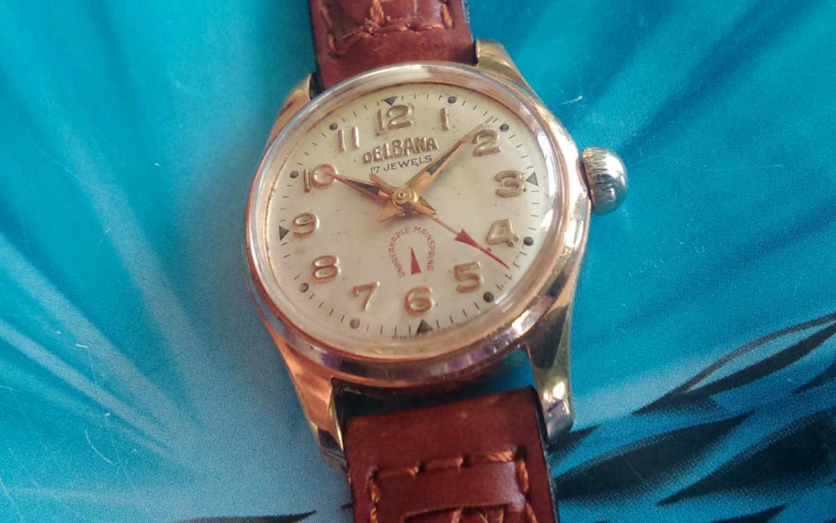

Jak już zacząłem porządkować pudełka i tą pokażę, choć budzi mieszane uczucia.
I to co w niej najciekawsze i najładniejsze ;)
Nooo... bogata :D

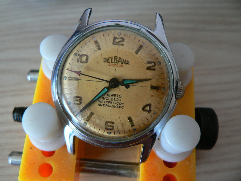

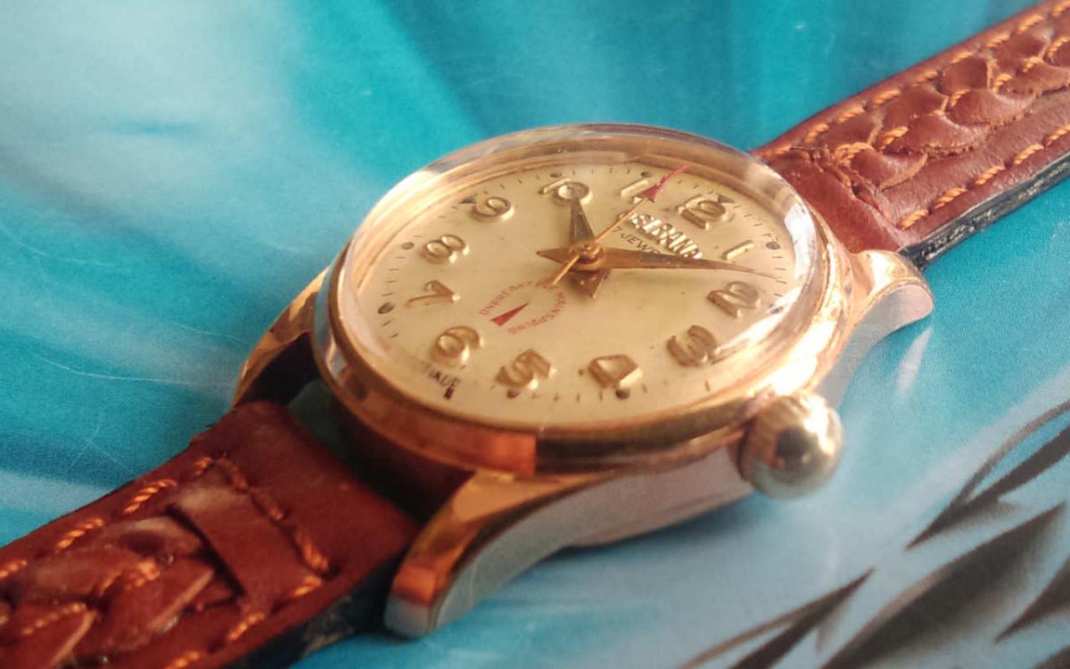

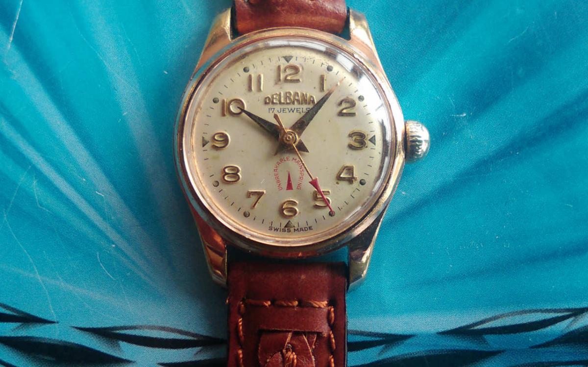

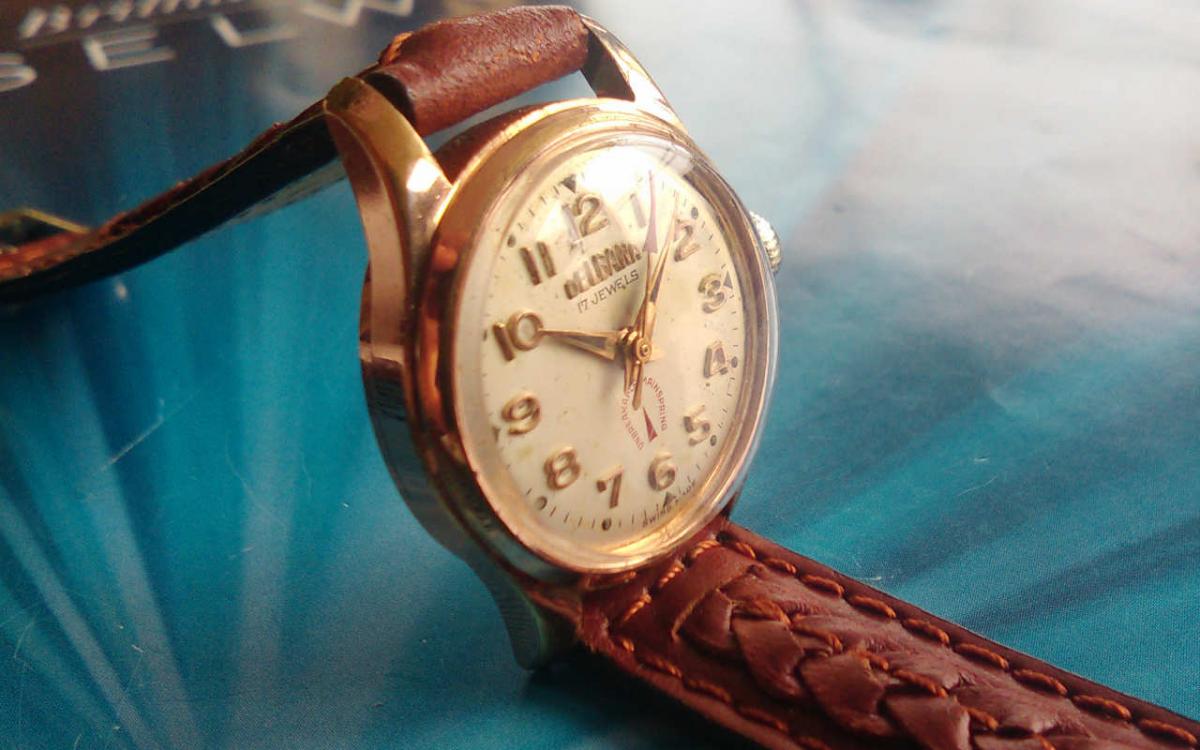

Trafił się taki murzynek. Tarcza mocno pożółkła, szkło do wymiany, jedna noga krzywa, ułamany czop sekundnika i brak wskazówki, w pozostałych wskazówkach luma obrazująca czyjąś radosną twórczość, dekielek z mocnymi wżerami (i Staszek chyba nie dałby mu rady :lol: ) mechanizm stoi dęba i ani drgnie.
Cóż było robić... zakasałem rękawy i z radością zabrałem się do roboty... :rolleyes:
Zacząłem od tarczy. Chcąc sprawdzić, czy coś z tego będzie, tak się rozpędziłem, że połowę zrobiłem bez zdjęcia jej z mechanizmu :lol:
Oczywiście potem ją zdjąłem i dokończyłem czyszczenie i mycie już bez niego
Mechanizm wymagał jedynie gruntownego czyszczenia i smarowania. Śmiga teraz miarowo i punktualnie. Udało się wyprostować kulawą nogę i dopieścić tarczę. Dostał nowe szkło i pasek i myk do gablotki. :rolleyes:
I tym sposobem mam ładnego murzynka za 30 zł. B):D

Superek !!! zazdroszczę umiejętności  Arek Złote ręce  :o  tylko faktycznie zrób coś z tą lumą   ( bo straszy )  może podmień wskazówki
Pecunia non olet
Bardzo ładnie wyszło czyszczenie tarczy, najważniejsze, że nie ma ubytków w napisach. Jestem pełen podziwu. Gratuluję. Z dekielkiem można zrobić wiele, poza oczywiście cudami. Jeśli wżery i uszkodzenia są głębsze niż grawerunek, to trzeba poprzestać na średnim poziomie uzdatniania, też będzie fajnie, a z pewnością lepiej niż jest teraz.
Ej ekstra wyszło , Gratuluję pięknego egzemplarza uratowanego przed .......... ;):)

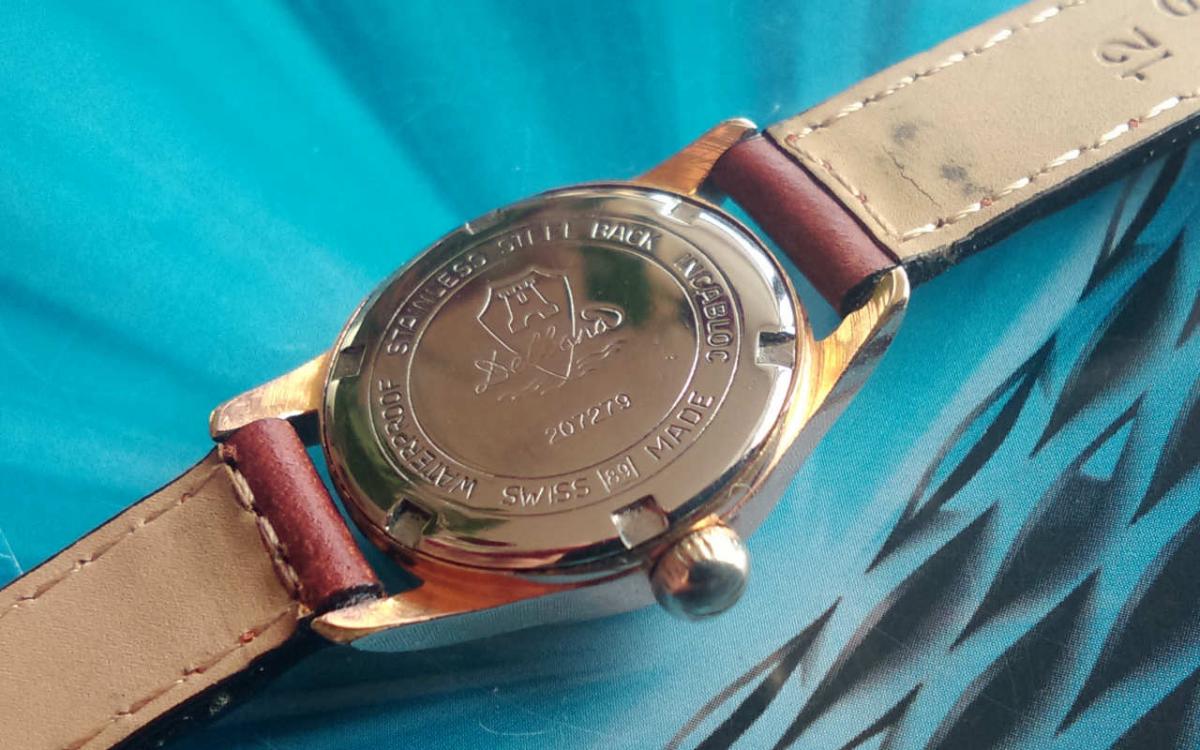

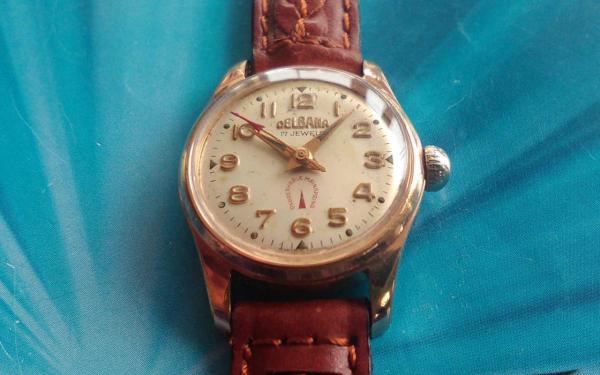

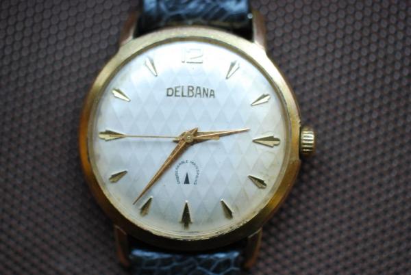

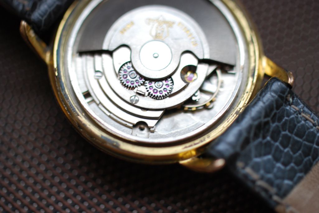

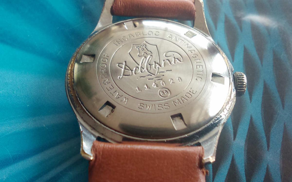

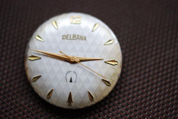

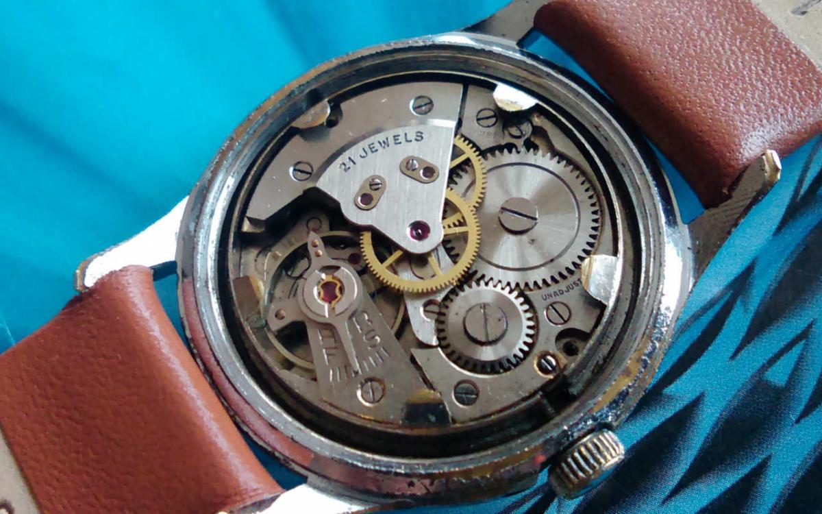

Cześć , wylicytowałem Ten zegarek na podstawie tylko zdjęcia widoku  od przodu . co możecie o Nim powiedzieć na szybko ? ( jeszcze przed SPA )
Pecunia non olet

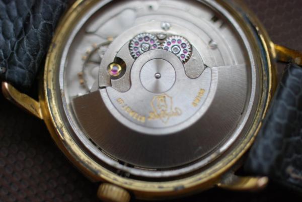

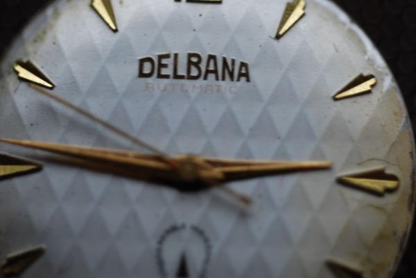

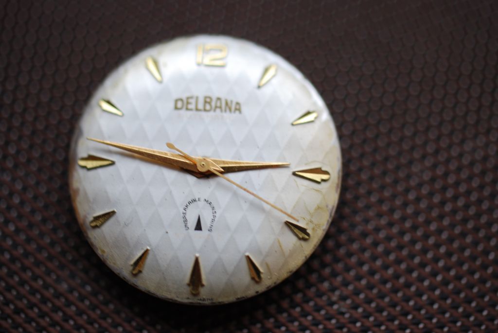

Dopiszę historię tego zakupu . Pod koniec aukcji zauważyłem przez dwie lupy ,że pod napisem widnieje wyblakły napis automatic . Nie wiem czy inni licytujący to dojrzeli , ale kupiłem po cenie normalnej Delbany . Jak doszła po wnikliwym obejrzeniu tarczy wyłonił się jeszcze jeden bardziej wyblakły napis 57 jewels . Werk to ETA 2451 .http://www.ranfft.de/cgi-bin/bidfun-db.cgi?10&ranfft&&2uswk&ETA_2451
Po tym co widać nie wiem na jaki okres Ją datować Na początku myślałem że to wtopa , ale teraz po rozbiórce wygląda że wszystko jest w oryginale.

Świetny zakup. Gratuluję! :-)
Wysłane z mojego E2303 przy użyciu Tapatalka
Sławek, to chyba fart życia! :)
Piękny mechanizm! Szkoda, że tarcza tak wymyta. Ale i tak to nietuzinkowy zegarek. Zdradzisz ile Cię kosztował?
Arkadiusz K.
Wylicytowałem za 154 zł + 25 zł wysyłka  A werk wygląda jak z magazynu prawie jak nówka  :P
Pecunia non olet
No toś mnie dobił :)
Fart życia to chyba mało powiedziane :D
Ciekawe jak jest faktycznie z tą ilością kamieni. Te mechanizmy, wydaje mi się, mają trochę mniej.
Datowałbym go na środek lat '60

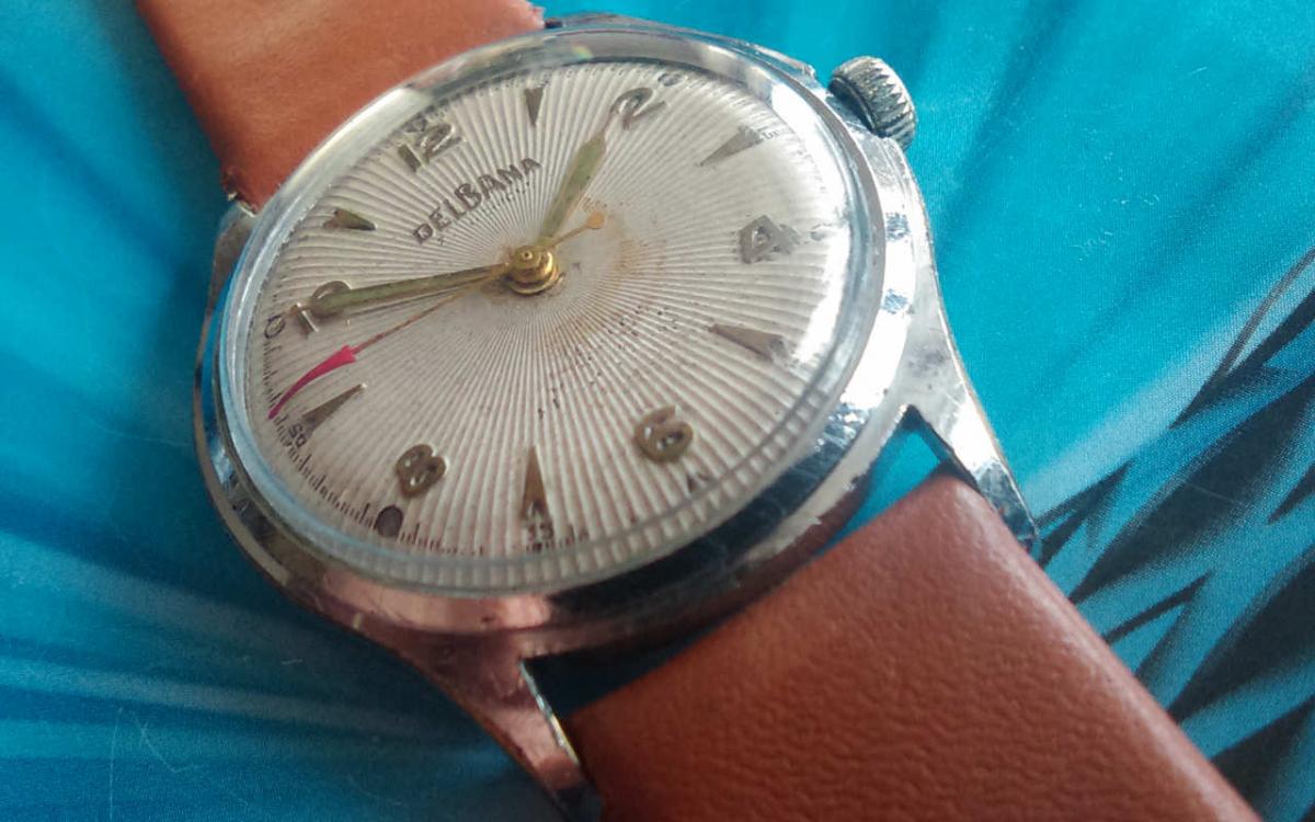

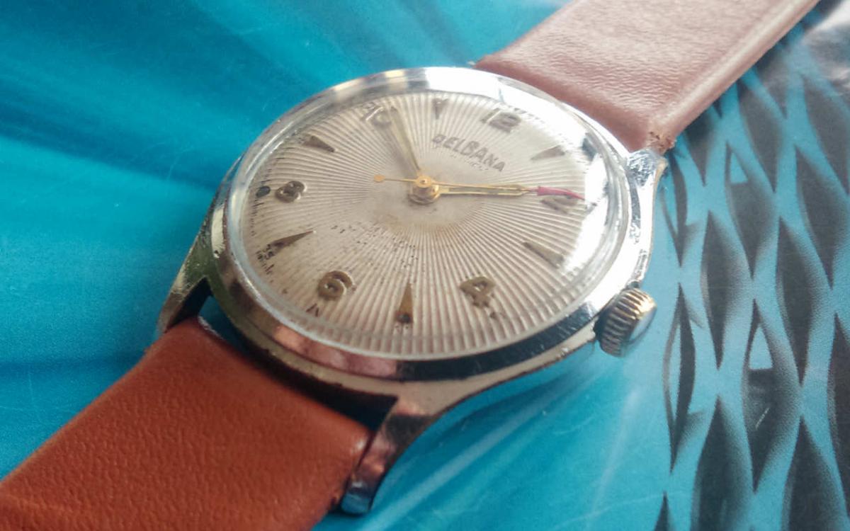

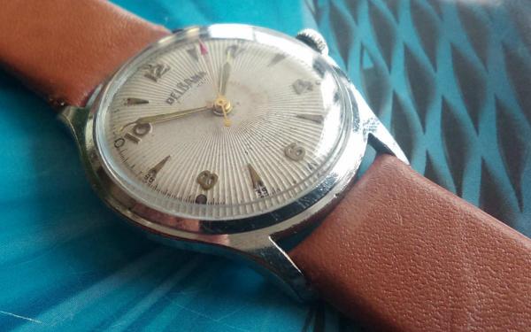

Chociaż Sławek zdetronizował nas swoim ostatnim nabytkiem, to jednak zaryzykuję i pokażę obiecywaną dziś rano sztukę. ;)
Kupiona jako uszkodzona, ale jak zapewne wiecie ciągle nie udawało mi się zapolować na brązową w jako takim stanie, więc podjąłem ryzyko i wyłożyłem stówkę.

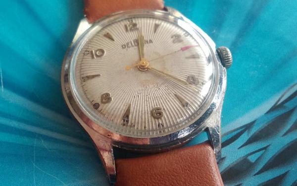

Tarcza taka sobie ale rokująca, koperta nieco poddarta, jedno ucho krzywe, szkło i koronka do wymiany, Pokrzywione wskazówki, podobnie jak w poprzedniej ułamany czop sekundnika i brak wskazówki sekundowej. Tu z pomocą przyszedł jak zwykle nieoceniony Jurek :)
Czyszczenie tarczy okazało się skuteczne jak poprzednio.

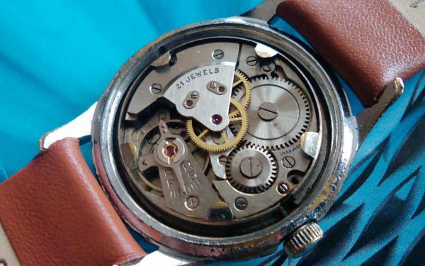

Rozebrałem, przeczyściłem i naoliwiłem mechanizm. Zblokowany był na balansie i stał twardo. Po przeglądzie złapał prawidłowy i punktualny chód. Dałem oczywiście nowe koło sekundnika i sekundnik. Wyprostowałem wskazówki i dałem wypełnienie odpowiadające kolorem indeksom na tarczy. Nie jestem z niego do końca zadowolony. Ciągle łapie mi trochę ziarnistości i w makro niezaładnie to wygląda. Na szczęście w normalnej perspektywie jest to niewidoczne.
Wymieniłem szkło i dałem nowy pasek, wyszorowałem kopertę i wyprostowałem ucho. Jeszcze tylko zmiana koronki i chop do gablotki :)

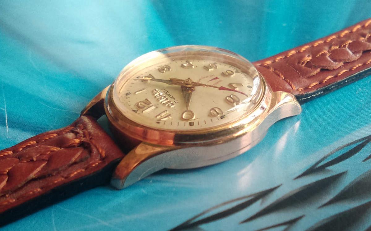

Przed i po:
I takie tam z siostrą czarnulką ;)

Widzę   RĘCE KTÓRE LECZĄ   :)  Gratulejszyn Arek
Hehe. Cały czas się uczę, a chłopaki mocno pomagają swoją radą i nierzadko częściami :)
Ale dzięki za dobre słowo.
Co do wskazówek w czarnej, to zastanawiałem się nad poprawą tej lumy, ale stwierdziłem, że zostawię jako ciekawostkę. W gablocie będzie różnorodniej. A co! Jurek ma to i ja mogę mieć :D
