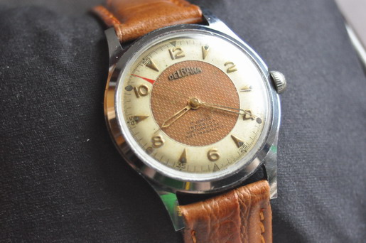

Gratuluję, jeżeli Ciebie ciesz i Tobie się podoba to najważniejsze, choć z oryginałem to ona nie za wiele ma wspólnego. Począwszy od tarczy, jak dobrze widzę z zielonym kolorem plastra miodu i żółtymi napisami po wskazówkę sekundową czy koronkę. Niemniej jednak gratuluje Delbany, niech się dobrze nosi, ale daleka to interpretacja oryginału.
czy kolor zielony na tarczy nie był produkowany  i czy literki były kiedyś żółte? Przyznam się szczerze że jak oddawałem to był brązowy. Nie zależy mi na pokazówce miał być odnowiony i przywrócony do oryginalności  , jeżeli nie to wrócę tam z powrotem , w końcu trochę mnie to kosztowało jeżeli coś wiecie to pomóżcie bo muszę mieć argumenty. To pamiątkowy zegarek i Mi na nim bardzo zależy

Argumenty, tak powinna wyglądać tarcza w oryginale. (zdjęcie zapożyczone z internetu)
A czy kolor środka tarczy był wybrany przez ciebie, czy to dowolna twórczość zegarmajstra?

No nie żartuj , po prostu myślałem że takie też były produkowane i stąd ta podmiana na ten kolor , na żywo wygląda fajnie , ale jeśli to kit , to pofatyguję się tam z powrotem W końcu oddałem go do Tempusa. Jeśli to ich radosna twórczość  to będę reklamował
Czy coś jeszcze wam podpada ?
Z radosnego , zaczynam być wściekły   :angry:

Nie żartuję. :)
Pytam zupełnie poważnie. Ktoś musiał podjąć decyzje zmiany koloru a w tym wypadku mogłeś to być jedynie Ty lub majster. A pytam dla tego, że jeśli okazałoby się, że majster, to nie odebrałbym takiego tworu, jakkolwiek ładnie on wygląda.
Był brązowy, powinien taki zostać. :)
Ale jeśli był to Twój wybór to ok. Tylko nie masz argumentów do złożenia reklamacji.
Kolor tarczy wcześniej był bardziej brązowy znaczy ciemniejszy

Widziałem kilka Delban o podobnym kolorze, jeśli twoja była ciemniejsza, może po prostu była brudna lub przebarwiona od wilgoci. Jeśli była dobra to po co ją malowałeś? Masz może zdjęcie sprzed renowacji?
Powiem tak . dotychczas współpraca z tym zakładem układała się wzorowo , jeżeli to lipa to nie wiem co im odbiło . Ja mam tylko tą jedna delbanę i nie znam się za bardzo. Zaufałem fachowcom. Nie wiem co mam powiedzieć

Ja takiej nigdy nie widziałem. Poczekaj pozostali koledzy może mają większą wiedzę i spotkali tarczę z zielonym plastrem miodu ;).
Czyli co mam reklamować ? . Bo z tym zegarkiem Jestem bardzo związany emocjonalnie W przenośni jest bardziej dla Mnie cenny niż ostatnio kupiona omega 300 m . Załamałem się.
Pecunia non olet
No ja zielonej też nie widziałem. Podobnie jak wyżej, jedynie jasnobrązowe i obstawiam, że to był jej oryginalny wzór.

W zupełności zgadzam się że może na marsie takie były , ;) albo majster zapatrzył się na Poliota gajowego :)
Czarne , miedziane ,kremowe ,ecri ......  ale kto zdecydował o zieleni jeśli oryginał był miedziany ?( brązowy)

Wszystko zależy umowy jaka miałeś z Renowatorem, a właściwie jak się umówiliście. Jeżeli usługa miała przywrócić pierwotny oryginalny wygląd zegarka, to słabo to wyszło. Tarcza jest odnowiona słabo, mało tego to jeszcze w innych kolorach niż w oryginale. Wypełnienie wskazówek i luma na tarczy jest bardzo jasna, by nie napisać jaskrawe a wskazówka sekundowa wygląda mi na podobna do Recordmastera z przyciętym grotem. Koronka nie od tego modeli i niepodobna całkowicie do oryginału. Koperta wygląda przyzwoicie. Natomiast jeśli oddałeś zegarek do renowacji bez określenia tego co byś chciał osiągnąć i nie zaznaczyłeś warunku odwzorowania i przywrócenia do oryginału, to masz zegarek odnowiony, z luma, wskazówkami i  nową koronką.
